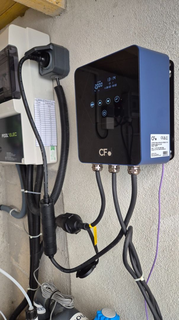

Je me suis donc décidé à acheter le variateur de vitesse pour pompe de filtration du site EDENEA.
Variateur Edenea

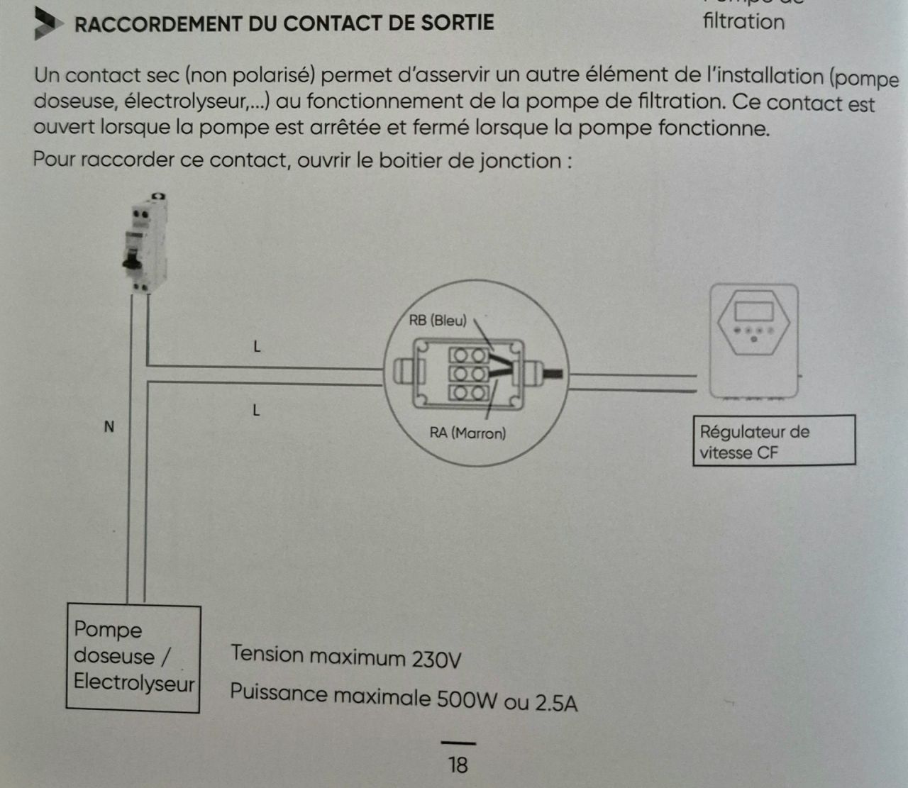

Je l'ai branché sur une prise secteur que j'ai reliée en lieu et place du branchement de la pompe. Mon coffret est donc en marche forcée plutôt qu'en mode horloge.
Je pilote ma pompe PH par le contact de sortie du variateur (contact sec fermé lorsque le variateur fonctionne) car elle dispose d'une entrée "Standby" qui interrompt le dosage du PH lorsque le contact d'entrée est ouvert.
Comme cela n'arrête pas la pompe PH à proprement parler je vais quand même vérifier sa consommation en Standby. Je peux aussi utiliser ce contact sec pour couper carrément l'alimentation de la pompe PH.
