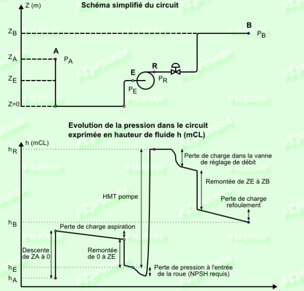

Ci dessus un schéma général d'uns installation hydraulique. Dans votre cas l'augmentation de pression HMT de la pompe à 1650 tr/mn ne compense pas les pertes de charges car je suppose que votre pompe est à une altitude ZE supérieure à celle  votre bassin ZB sinon elle ne se désamorcerait pas (ZA ça pourrait être l'altitude de la bonde de fond).
Vous pouvez jouer sur un minimum de ces caractéristiques par exemple vous assurer que toutes les vannes sont ouvertes à fond car c'est inutile de contraindre un circuit hydraulique sauf si on veut privilégier un passage plutôt qu'un autre mais ça crée des pertes de charges supplémentaires).
