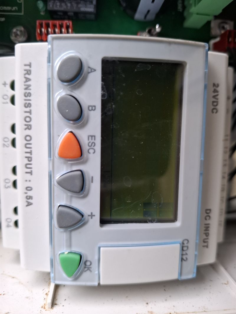

J ai un volet immergé piloté par interrupteura clé, dans le coffret de puissance, il y a un automate avec écran.
Le système clignote "un carré" plus de commande actives. Je suis obligé de forcer depuis la carte électronique.
Quelqu'un saurait il si l'automate est réparable ?

en bas de l'écran au dessus de la touche B tu devrais avoir deux petits triangles qui tournent ?
c'est une vue claire et nette de l'écran qu'il faudrait.

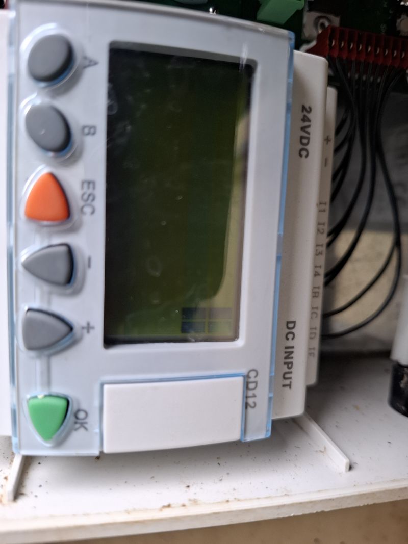

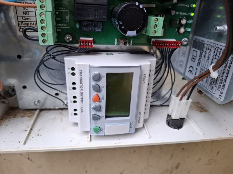

Les photos montrent le clignotement de deux carrés en haut à droite et de la barre de fonctions en bas.

Ouai, on dirais l'écran fatigué !
si tu appuis sur les touches rien ne se passe ?
si tu coupe le courant que tu attends un peu et que tu remets, toujours le même affichage ?

pour moi ce n'est que l'automate qui est HS, vu que tu fait marcher le volet en manuel.
sur le moteur tu as un capteur qui "détecte les tours", l'automate compte les tours du moteur et en "déduit" les positions ouvert et fermé.
sans automate tu n'as donc pas les sécurités des fins de course pour arrêter automatiquement le moteur en position ouvert ou fermé.
déjà il faut remettre l'automate en route, ensuite peut être le capteur est il HS, mais je ne pense pas.
ou tu te contente de la marche manuelle !
