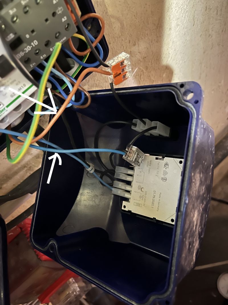

Je sollicite votre aide pour un problème au niveau d'un branchement de mon surpresseur qui fait fonctionner mon robot Polaris.

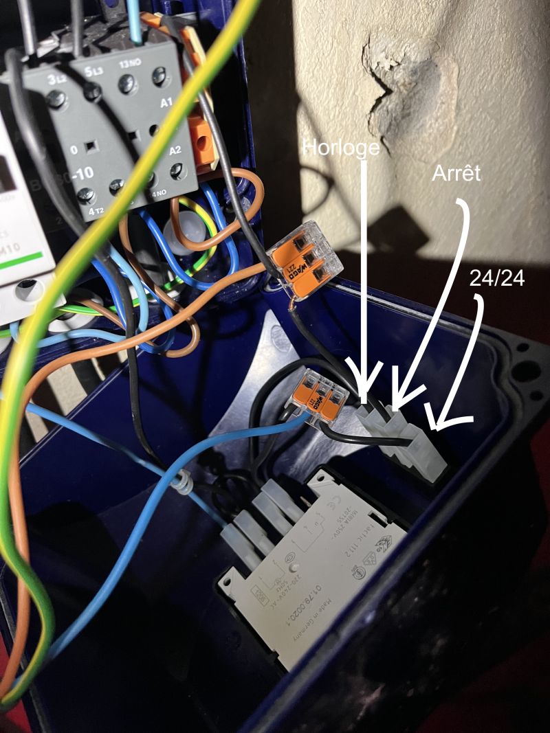

Le local est à distance dans mon garage. Ma pompe fonctionne bien sans souci. Le surpresseur fonctionne également lorsque j'utilise le boitier (Piccolo Pi10) en marche forcée 24/24, avec l'horloge également. Mon problème vient de l'interrupteur de marche/arrêt qui se situe à coté de la piscine, il n'active pas le surpresseur manuellement.

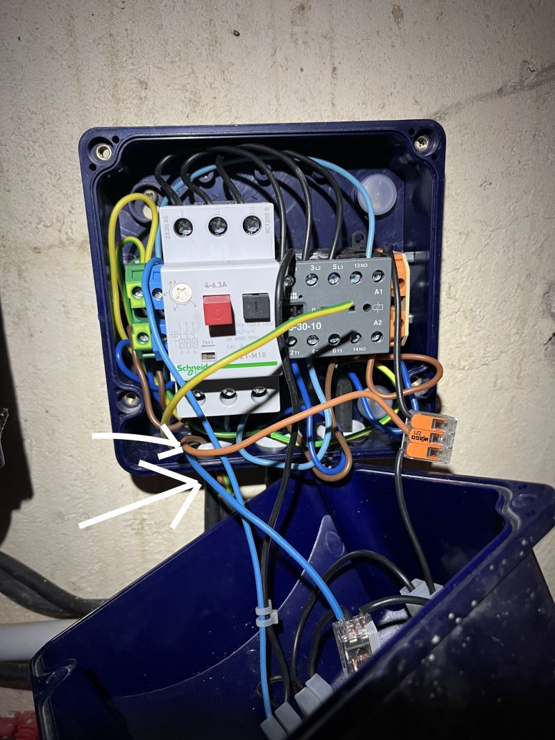

J'ai fléché le câble sur les photos qui relie l'interrupteur proche piscine au boitier Piccolo. A son ouverture des fils avaient lâché et étaient désolidarisés des wago, j'imagine que j'ai mal du rebrancher le tout car cela ne fonctionne pas.
Pour l'instant je peux tout de même utiliser le surpresseur et donc le robot mais c'est compliqué je dois l'activer et le désactiver dans mon local qui est dans le garage avec les commandes du boitier Piccolo.
Je vous remercie par avance pour l'aide que vous pourrez m'apporter et vous souhaite une bonne journée.
Loïc
Votre interrupteur proche piscine doit être branché en parallèle sur l'interrupteur marche forcée de votre boitier Picollo.
Que des fils se déconnectent de connecteurs WAGO n'est pas normal, soit ils étaient très mal branchés (celui du fil bleu ne me plait pas on dirait un connecteur pour deux fils dans lequel on a tenté d'en mettre trois) soit ils ont été déconnectés volontairement. Votre interrupteur déporté a-t-il déjà fonctionné ?

Merci pour votre intérêt. L'interrupteur a déjà fonctionné oui, j'ai ouvert le boitier pour regarder lorsque cela ne fonctionnait plus (j'avais en premier lieu regardé au niveau de l'interrupteur même, s'il y avait un souci mais rien de spécial) sur la photo le Wago avec fil bleu était bien pour 3 fils, je l'ai changé par un Wago qui se clipse depuis (ça n'a rien changé) pour ne pas abimer les filaments des fils noirs.
