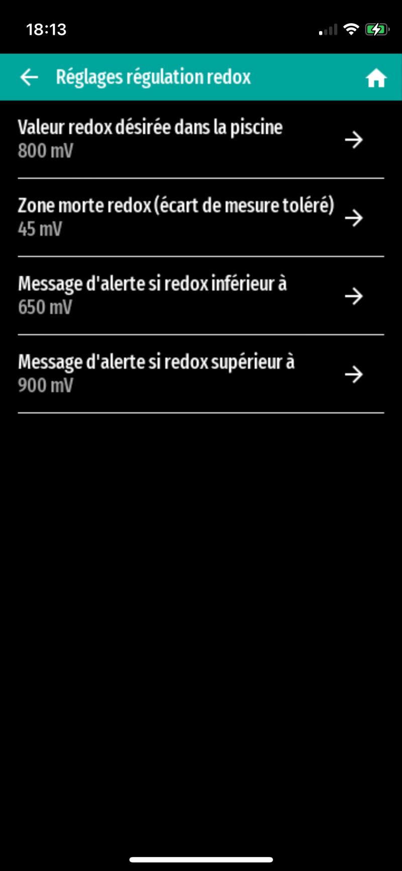

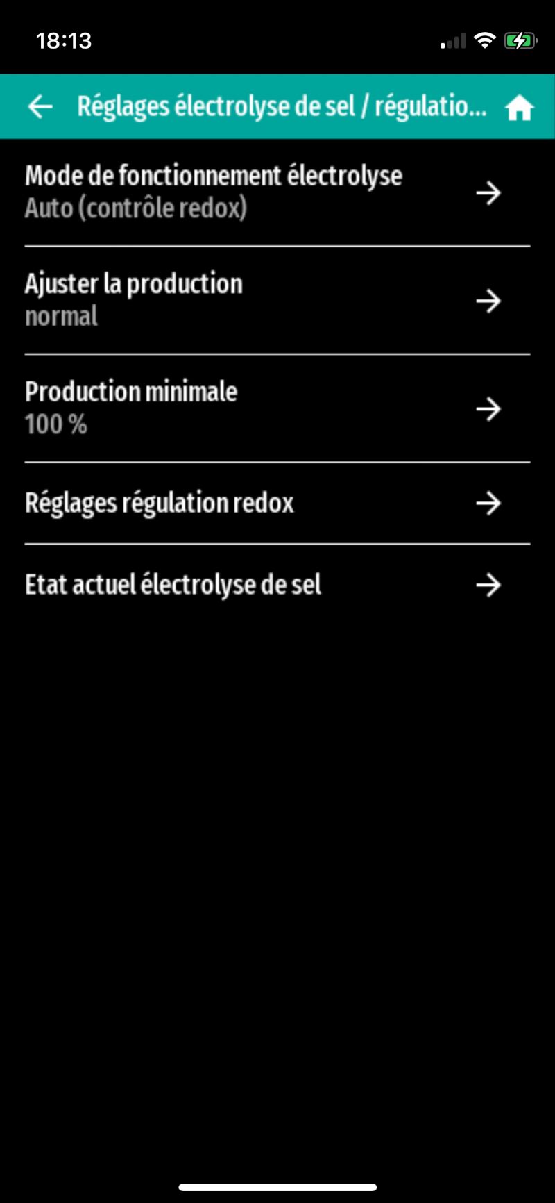

J'ai un AS5 de Bayrol et je rencontre actuellement un problème : il n'atteint pas la consigne en redox.
Lors de l'installation (par un professionnel), la consigne de 800 mV a été définie avec une zone morte de 45 mV. Mais après plusieurs semaines, ma piscine ne dépasse pas les 700 mV. Comment cela se fait-il ? Au vu de la consigne et de la zone morte, je devrais être plutôt autour des 750 mV.
Voici les données actuelles de ma piscine :
  • Volume : 40 m³
  • pH : 7,2
  • Redox : 700 mV
  • Sel : 4,3 g/l
  • Température moyenne : 20°C
Merci d'avance pour votre aide.

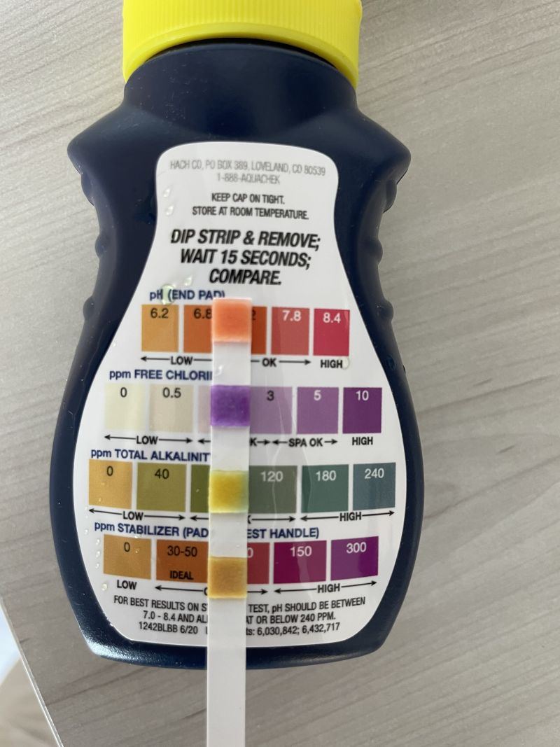

Bonjour, effectivement, vous avez visé juste, ils n'ont pas mis de stabilisant lors de la mise en eau
Est-ce quelque chose d'optionnel ou juste un oubli de leur part ?
D'apres mes relevés (cf. photo) en rajoutant juste du stabilisant tout devrais rentrer dans l'ordre ?
Dept : Var
Pourquoi votre chlore est proche de 10ppm ?
Le stabilisant est optionnel mais recommandé par Bayrol, en particulier pour un bassin découvert qui consomme beaucoup de chlore et un traitement "lent", blocs ou électrolyseur.
Mon piscinier avait garni le bassin en stabilisant mais pas en chlore, il nous a même dit de ne pas en mettre car il était parfait.
Lors de l'ajout de stabilisant il faut le "nourrir" en chlore pour constituer le stock, je conseille d'utiliser de la javel qui a une action instantanée.
Ne pas s'attendre a un miracle, votre électrolyseur est sous dimensionné, qu'est-ce qui vous a convaincu d'investir dans un électrolyseur couteux a l'achat et l'entretien ?
Avec de la javel concentrée a 2.6% pour monter le taux de chlore de 5ppm vos 40 m3 il faudrait environ 7 litres.
Pourquoi votre chlore est proche de 10ppm ? dans ce cas ajouter simplement le stabilisant.
