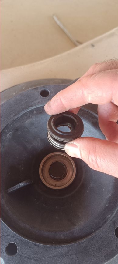

J'ai une pompe pentair qui lorsque je la lance bourdonne puis fait disjoncter.
La turbine tourne bien a la main.
J'ai démonté la turbine. Les garnitures etaient collées sur leur support.
J'ai  branché 2 secondes et vu l'axe du moteur tourner correctement.
J' ai mis sur l'axe moteur directement la turbine (sans le carter et la garniture).
J'ai branché 2 secondes. La turbine tourne.
Des que je met le carter + la garniture + la turbine.
La turbne tourne a la main. Le moteur se bloque des que j'enclenche.
Auriez vous une idee ?

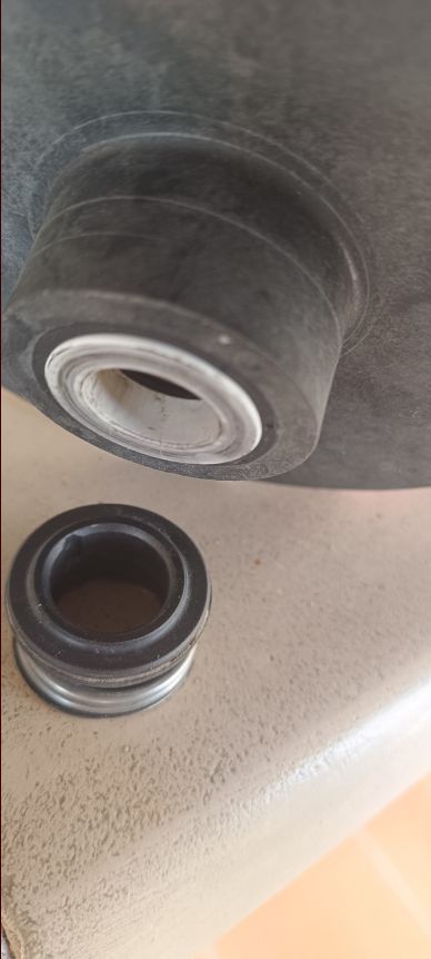

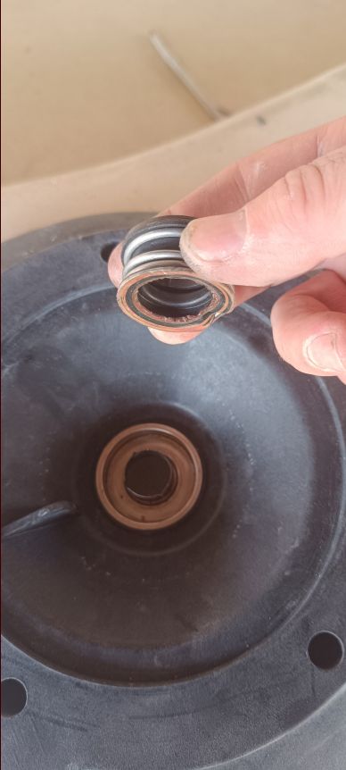

Bonjour, Merci pour ta réponse. La pompe est tres vieille   de 15 ans. Elle marchait avant d etre hivernée  (c'est la pompe de la partie nage active de la piscine donc elle ne fonctionne pas l hiver).
J'ai pensé qux garnitures.
Sur ce type de moteur, les garnitures ne ressemblent pas a celles qu'on peut trouver dans les videos sur ce type de probleme.
Le support mettallique de la garniture est sur le carter et non sur la turbine.
 Je trouve aussi que la garniture n'a pas de forme pour se fixer correctement sur la partie ceramique qui est fixe dans la turbine.
