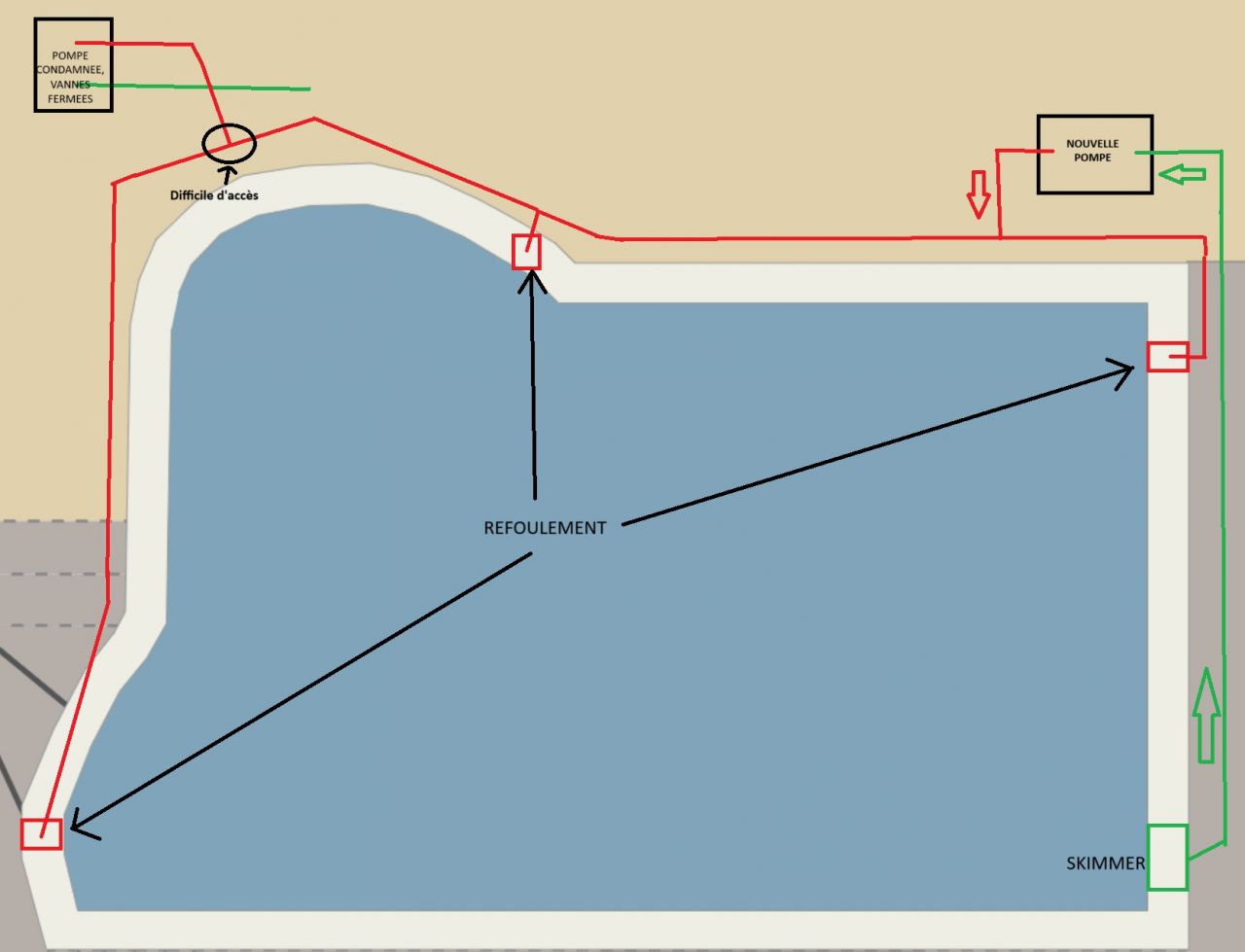

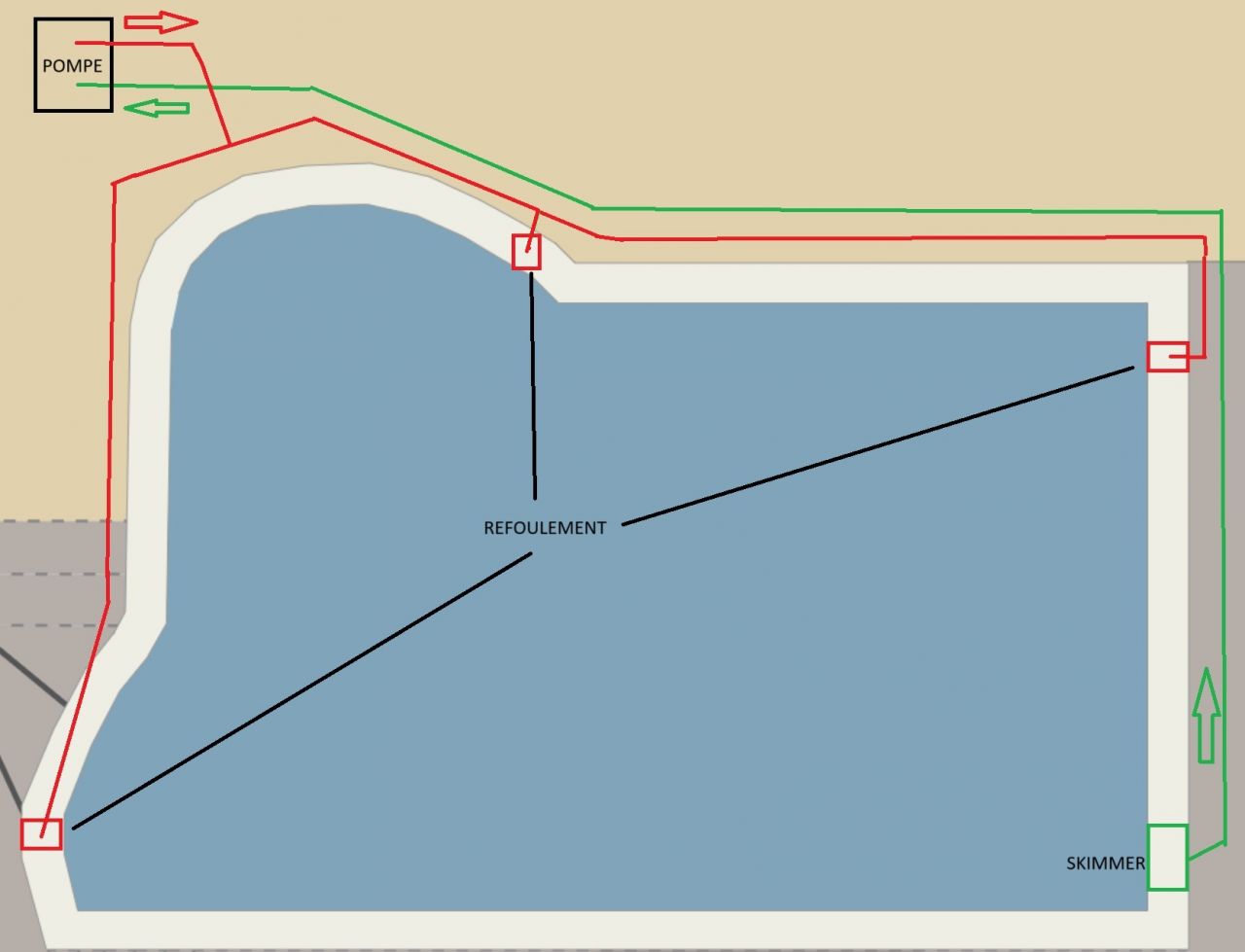

Je change ma pompe de filtration, et j'en profite pour installer la nouvelle à un emplacement plus adapté à la configuration actuelle (accès et bruit).
L'ancienne pompe est enterrée et très difficile d'accès, tout comme les tubes flexibles quoi y sont raccordés (le terrain a été remblayé de 60cm après l'installation).
Du coup pour m'éviter de fouiller le sol pour trouver puis supprimer le raccord en T sur le circuit de refoulement, j'envisage de laisser et simplement condamner l'ancienne pompe (vannes fermées).
Je me pose deux questions:
- Est-ce que la circulation d'eau ou la pression risque d'être affectée?
- Est-ce que la fermeture de la vanne de l'ancienne pompe sera suffisante pour résister à la pression et conserver l'étanchéité ?
Je suis ouvert à toutes les suggestions, merci.
J'ajoute les schémas de l'installation actuelle et du projet.
ACTUEL:
PROJET:
