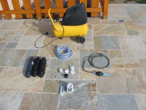

Matériel nécessaire
Pour réaliser notre hivernage, nous aurons besoin de quelques éléments :
  • Compresseur
  • Prise télécommandée
  • Adaptateur compresseur/pompe
  • Bouchon à visser ou caoutchouc
  • Gizzmo
  • Produit hivernage
Note : le compresseur permet d'effectuer la vidange des tuyaux sans abaisser le niveau d'eau de la piscine (en cas de volet immergé, cela permet une économie d'eau!).

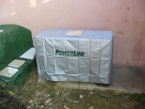

  • Penser à débrancher et purger la PAC (bouchon en bas de la PAC)

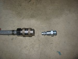

où peut-on trouver l'adaptateur compresseur/pompe ?
Messages : Env. 80
De : Marseille (13)
Ancienneté : + de 14 ans
Env. 6000 message
Dans une quincaillerie, avec le bouchon de pompe, ils devraient trouver facilement.
Messages : Env. 6000
Ancienneté : + de 17 ans
Env. 80 message
j'ai trouvé! C'est un insert rapide à visser M1/4.
Acheté chez Castotruc pour 3,80€
