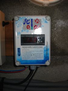

Il y a plusieurs possibilités, régler l’ horloge du coffret électrique de la piscine afin de faire fonctionner la filtration quelques heures par jour, On peut aussi asservir, grâce à un appareil complémentaire, la filtration de la piscine à la température de l’eau du bassin, pour cela une sonde déclenche la filtration dès que la température de l’eau vient »flirter » avec les 0 fatidique, certain dispositifs permettent même de réaliser de sensibles économies d’ électricité au fil des saisons en adaptant automatiquement le temps de filtration à la température de l’eau.
Appareil de régulation de la filtration en fonction de la température extérieure

Juste une astuce au passage, un coffret hors gel, coute dans les 100 Euros, alors qu'un simple boitier "THERMOSTAT TEMPERATURE ELECTRONIQUE POUR AQUARIUM" vous en coutera 15, voir moins. Google est ton ami...Wink
Messages : Env. 800
Ancienneté : + de 13 ans
Ou un simple thermostat de congélateur dans un boitier plexo Biggrin
