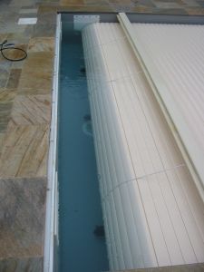

Nettoyage du volet :

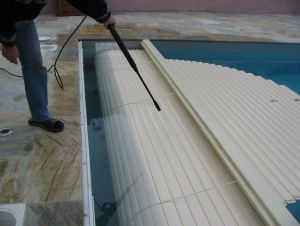

Après avoir démonté le caillebotis protégeant la fosse, à l'aide d'un karcher, nettoyez lame par lame le volet, en l'enroulant au coup par coup. (nettoyer le volet dans le sens « ouverture », cela permet d'écarter les lames). Bien insister entre les lames, là ou les dépots se font le plus.

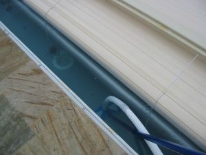

La fosse récèle beaucoup de résidus : il est donc conseillé de la nettoyer régulièrement (tous les 2 mois).

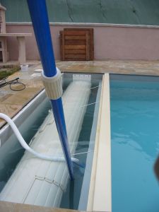

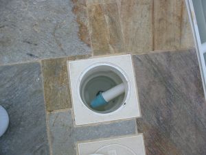

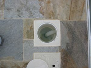

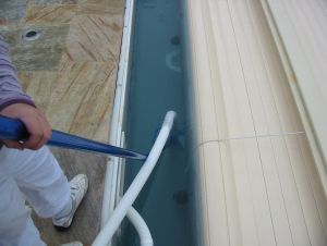

Si les dimensions du volet le permette, il est possible d'utiliser son balai pour nettoyer la fosse : il suffit d'apdatper le tuyau d'aspiration sur un skimmer, avec un adaptateur, et de mettre un bouchon sur l'autre skimmer.
Adaptateur (type vendu avec un victor)
Tuyau branché et en fonctionnement
- volet position « fermé », on commence à nettoyer la partie libre de la fosse
Astuce : le nettoyage de la fosse est l'occasion de faire un réglage des fins de courses du volet : dans ce cas, profiter en pour dérouler complètement le volet, afin d'avoir plus de place pour travailler.
Volet en position « ouverte » : nettoyer l'autre partie accessible
Remettre en place le caillebotis, réajuster les fins de course : votre volet et votre fosse sont propres !

Une petite astuce pour nettoyer son volet roulant : le laisser attacher et l'enrouler légèrement afin de la tendre et d'espacer les lames au maximum. prendre une brosse d'angle et adapter un raccord rapide de tuyau d'arrosage et avec le manche réglable, on peut atteindre facilement le milieu du volet.
En injectant de l'eau en pression et en brossant les interstices ce nettoient très bien.
Pour ne pas user d'eau, si la piscine comporte une prise robot avec suppresseur, on réalise facilement une adaptation sur cette prise avec un raccord rapide de tuyau d'arrosage et on nettoie de la même façon avec plus de pression et de l'eau chlorée en circuit fermé !
Je le fais régulièrement pour une piscine 6x12 et franchement en 1/2h c'est nickel !
