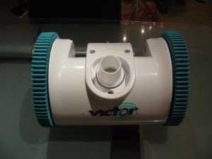

Le Victor nécessite parfois un démontage pour enlever un débris qui coincent, ou pour réparer une ailette de la turbine
DEVIS CRéATION DE PISCINE
Gratuit et sans engagement.
Procédure

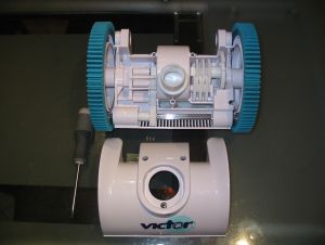

Dévisser les 3 vis du dessus
Tirer fort sur le corps central
Démontage des ailettes
Voilou : notez la simplicité de l'appareil.
