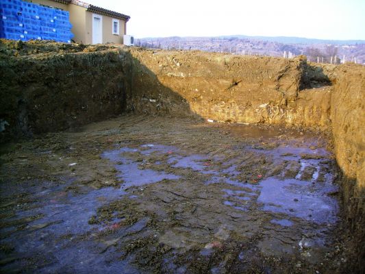

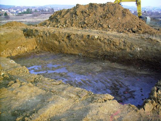

J'ai commencé à faire mon terrassement il y à plus d'un mois. Avec le super printemps pluvieux que nous avons eu, je me suis retrouvé avec énormément d'eau au fond de mon trou. J'ai donc acheté une pompe... Le bassin s'est bien vidé, mais il reste toujours de belles flaques dans le fond, impossible d'en enlever plus, même en cas de fortes chaleurs l'évaporation n'y change rien....toujours ces fameuses flaques.
Je suis donc entrain de me dire qu'il faut que je fasse avec, mais comment ?
Comment puis je faire mon radier avec ces flaques persistantes ?

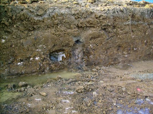

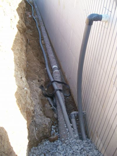

J'ai eu un peu le même problème en raison d'un terrain argileux. Si le fond est stable, il suffit de prévoir une couche de graviers un peu plus épaisse pour le radier. L'important est de bien drainer le tour voir même un drain en dessous du radier. Le tout rejoint le puit de décompression. A l'usage maintenant trois ans, aucun soucis, je fais mes plages la semaine prochaine, le terrain n'a pas bougé, ni même la structure de la piscine.
Voilà pour vous rassurer l'état du chantier avec de l'eau arrivant constamment. Un bon drainage, ce sont les tuyaux enveloppés (ils sont vendus comme celà, ça évite de mettre du Bidim, une couche de gravier sur le tour de la piscine et l'eau est dirigée vers le puit de décompression.
Je pense même qu'au final il y a un avantage, c'est que le sol travaille moins, qu'un sol sec qui gonfle avec la pluie. Le sol étant humide en tout temps, il ne bouge plus, l'humidité est constante en toute saison.
