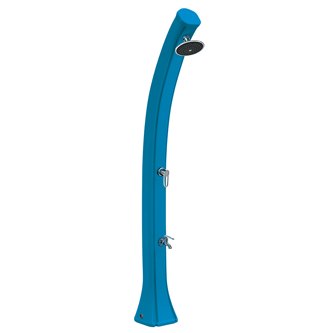

Bonjour, nous avons un problème avec notre douche solaire formidra happy, en effet nous avons constaté que le jet d'eau coulé en permanence quelque soit la position du robinet mitigeur, du coup nous avons changé la cartouche de mitigeur en pensant que c'était sa le problème.
Résultat, même problème le jet d'eau ne s'arrête pas.
Quel peut être le problème?

Avez-vous un variation du débit et/ou de la température quand vous manoeuvrez le levier ?
Je n'ai jamais regardé comment c'est branché à l'intérieur, j'ai la Jolly GO, c'est la version basse, environ 1m20.
Donc gauche/droite, c'est chaud ou froid et avant/arrière c'est arrêt /marche en réglant le débit aux positions intermédiaires . Quand vous faîte avant/arrière , le débit change ?

Non, c'est toujours le même débit, pour la température je n'est pas vérifié

J'ai vu qu'il y a une vis en bas, a l'opposé de l'arrive d'eau, peut etre une purge ou un reducteur de pression?
C'est la vis de purge pour l'hiver.
Etes-vous bien certain que votre levier fonctionne bien ? En mode ouvert, il est à 45°, en mode fermé il est bien vertical.

Oui, j'ai vérifié plusieurs fois, j'ai tout remonté correctement.
Je suppose qu'il y a a l'intérieur des canalisation pour pouvoir faire de l'eau plus ou moins chaude grace au mitigeur.
L'intérieur ne semble pas démontable, c'est embêtant
J'ai comme Jean-Paul44 une jolly Go. Je l'ai démonté pour inverser l'arrivée d'eau et la purge. Il faut dévisser les vis du bas pour avoir accès à l'intérieur. Il y a des tuyaux en plastique transparent qui alimentent les différents accessoires.

Venant de remplacer la valve mitigeur douche solaire, en position fermée l eau coule toujours malgré une pression de 1,5 bars  .  J ai exposé le problème au vendeur ,il ne comprend pas et ne peut me donner une solution.
