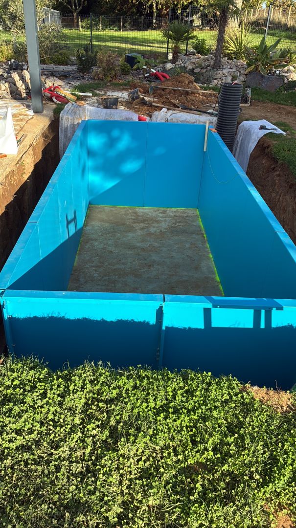

Actuellement en montage de piscine Aqua discount profondeur 150 cms
Mini piscine
Longueur 5x2 m
Mais avec une filtration filtrinov en 12

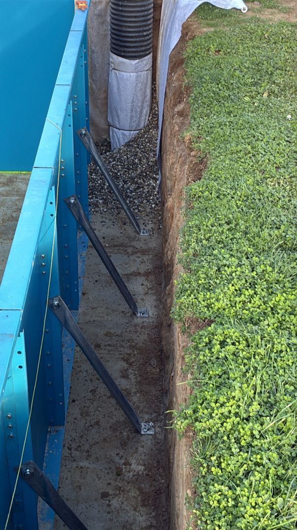

J ai fini le montage de la structure et donc place au remblai en gravier sur une largeur de 60 cms .
Donc gravier su hauteur 130 cms et béton sur les derniers 20 cms avec une largeur de 60 cms .
Donc la ceinture plage reposera intégralement sur du gravier mais …
Cest ce que cela sera assez stable dans le temps ?
Faut il se repiquer férailler sur la structure ?
Faut il des pieux pvc rempli de béton de la dalle du bas et la ceinture du haut ?
Ou avez vous des conseils ?
Merci la team

Merci mais je dois faire la ceinture béton avant de remplir , j hésite à faire plus pilier en parpaing .

je pense que ta piscine est effectivement susceptible de bouger au remplissage ou à la vidange suivant les cas et en fonction de la nature du rembli
ma suggestion : remblayer avec du béton de tranchée :
- ~ 75 kg de ciment / m3
- muse en plce aisé&e sans besoin de tasser
- tres bonne resistance à la compression
- reste en place sans problème
- perméabvle à l'eau
- se creuse comme de la terre dure si nécessaire
tu montes le remblai jusqua la hauteur pour couler ta dalle dessus avec les intermediairs voulus
Pour une coque la bonne manière est de remplir et remblayer en même temps pour équilibrer les pressions.
On met aussi des étais de maçon avec des bastaings ainsi que des sangles de camion pour stabiliser la coque
Vous n'avez pas un manuel d'installation ?
Je pense que des piliers n’empêcherons pas la poussée du remblai.
Edité 1 fois, la dernière fois il y a 7 heures.
Bonjour merci de vos réponses , ma question est de savoir comment faire pour la plage béton en haut ne s affaisse pas à la longue .
Pour m instant je pense mettre des parpaings maçonnè et ou tube pvc rempli de béton .
Qu en pensez vous ?
