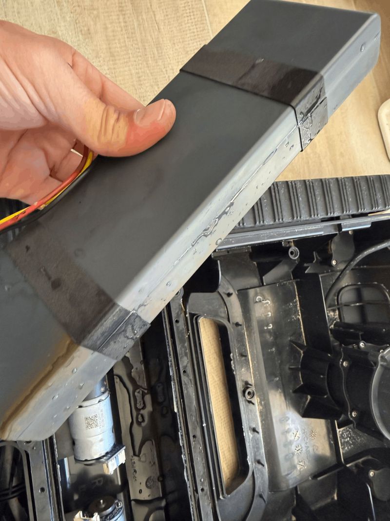

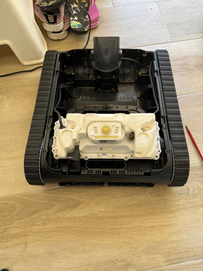

Ce que j'ai constaté au démontage
J'ai ouvert le robot en retirant les vis et j'ai trouvé de l'eau à l'intérieur du bloc censé être étanche, celui qui contient la carte électronique et la batterie. La batterie elle-même contient de l'eau :
Ma conclusion
Selon moi, le bloc a été mal refermé/rendu étanche pendant la réparation de janvier 2026 ou n'est clairement pas conçu pour résister dans la durée à l'immersion. L'eau s'y est infiltrée et a endommagé la batterie que le SAV venait de remplacer. La panne vient donc de l'intervention d'Aiper ou d'un défaut de conception, et non de l'usure ou d'une mauvaise utilisation.

Suite et fin du sujet me concernant : le robot est revenu réparé
Vu qu'il ne sera plus pris en garantie et que sa durée de vie risque de ne pas être terrible, j'ai siliconé la zone d’emboîtement du bloc censé être étanche qui contient la batterie pour tenter d'avoir un robot qui tient un peu plus que 6 mois ... du plastique contre du plastique serré par des vis sans joint ni rien, c'est sûr que ce n'est pas fou fou pour éviter les infiltrations d'eau une fois immergé !

Ton initiative de renforcement des joints est pertinente, mais inefficace
La pénétration d'eau dans le bloc moteur ne vient pas du joint du bloc moteur, mais de l'usure des joints spi sur les arbres moteurs.
Donc fatalement l'eau rentrera dans le bloc à plus ou moins long terme par les arbres des moteurs et tu reviendras à la situation actuelle.
Je serais toi, j'envisagerai qu'à une moment, il faudra te tourner vers une autre marque et modèle quand tu rencontreras de nouveau des soucis inévitables dessus.
