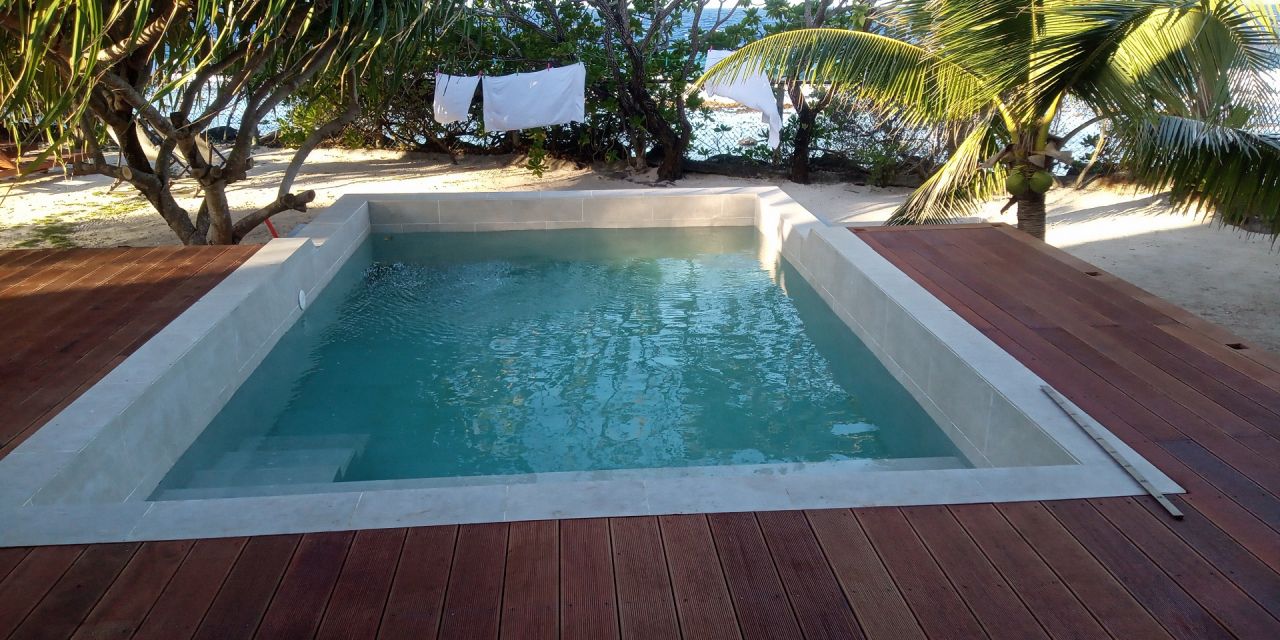

J'ai terminé une piscine de 20 m3, bassin de 5x3, profondeur 1.40 m à débordement, avec le bac tampon sur 3 côtés. Elle fonctionne depuis quelques semaines. Elle a été équipée et mise en service par un professionnel.
Le local technique est tout contre, 50 cm plus bas que la dalle de la piscine avec un mur en commun.
La pompe et le filtre à sable de 600 sont posés sur la dalle du local.
Depuis quelques jours le bassin se vide dans le bac tampon la nuit et beaucoup d'eau part par le trop-plein .
Il y a un clapet anti-retour sur les refoulements et ça fuit même quand leurs vannes et la 6 voies sont fermées.
Même en fermant toutes les vannes il y a encore un petit écoulement vers le bac tampon quand la filtration est arrêtée. Je pense qu'une des vannes est mal fermée à cause de débris d'aiguilles de pin ou de feuilles coincés dans le clapet.
Pour démonter et nettoyer les vannes des bondes je dois évacuer 850 litres d'eau, ce qui ne me plaît pas beaucoup.
Est-ce que vous avez des conseils, des trucs ou des solutions ?

hummmm... le clapet anti retour dois se trouver sur la canalisation de la BDF du bac de debordement (bac tampon )
concernant les vannes , il y en a une qui ne doit pas fermer totalement
cdlt

Merci pour la réponse.
C'est ce que j'ai trouvé aussi en cherchant, et effectivement le clapet est mal positionné.
Les vannes sont nickel. C'est juste le problème du clapet.
