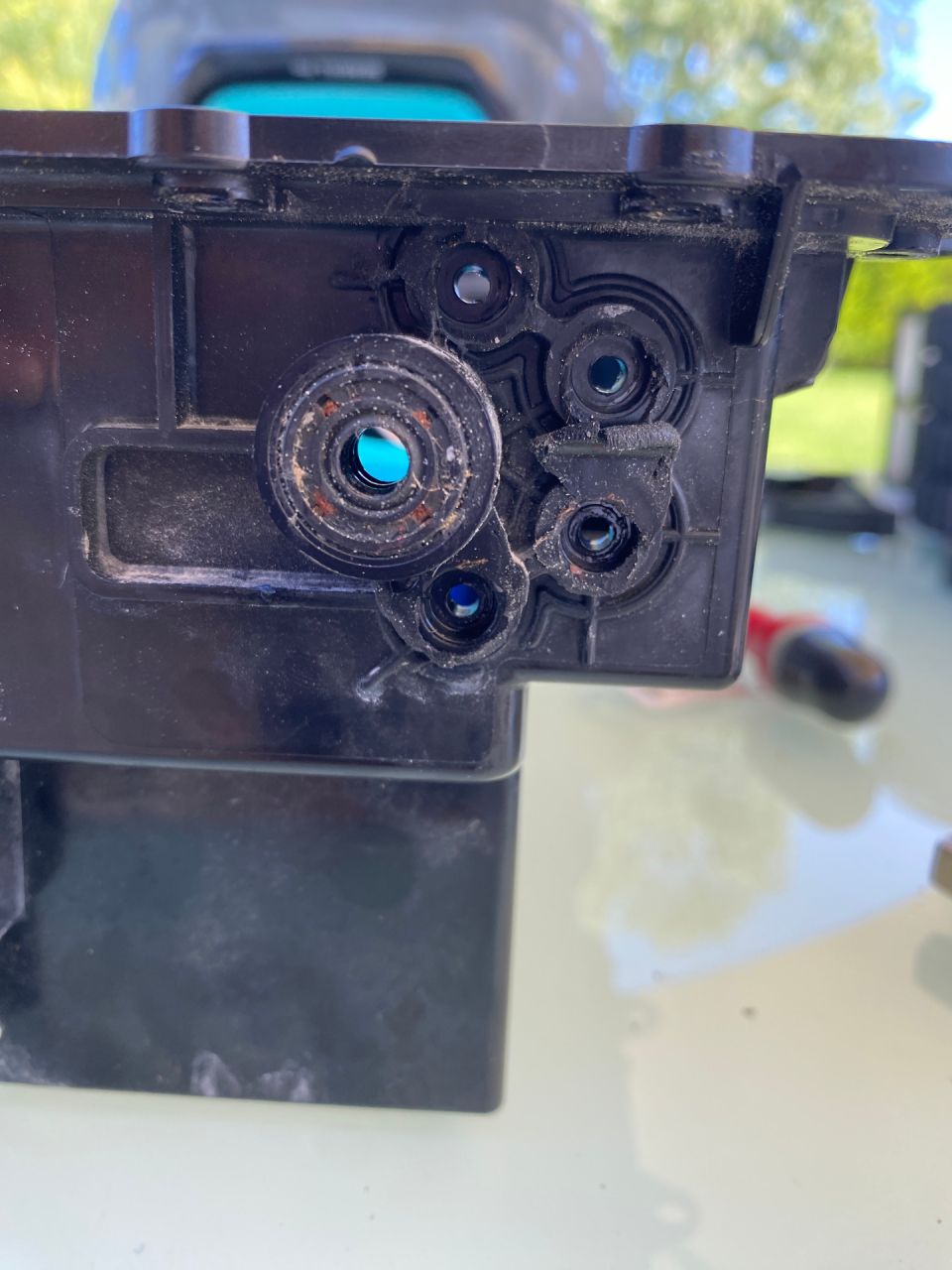

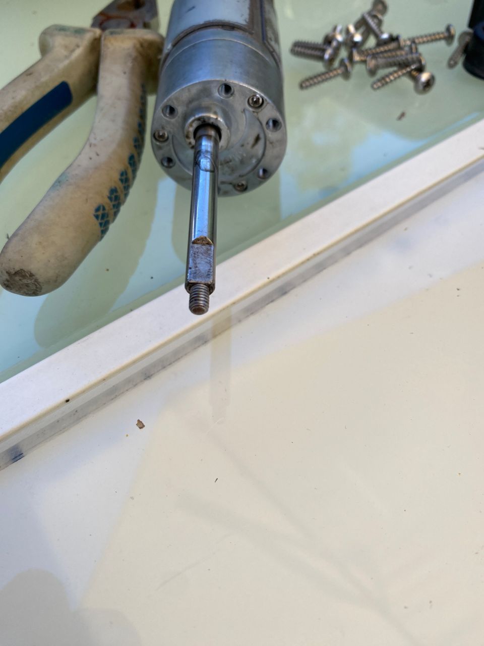

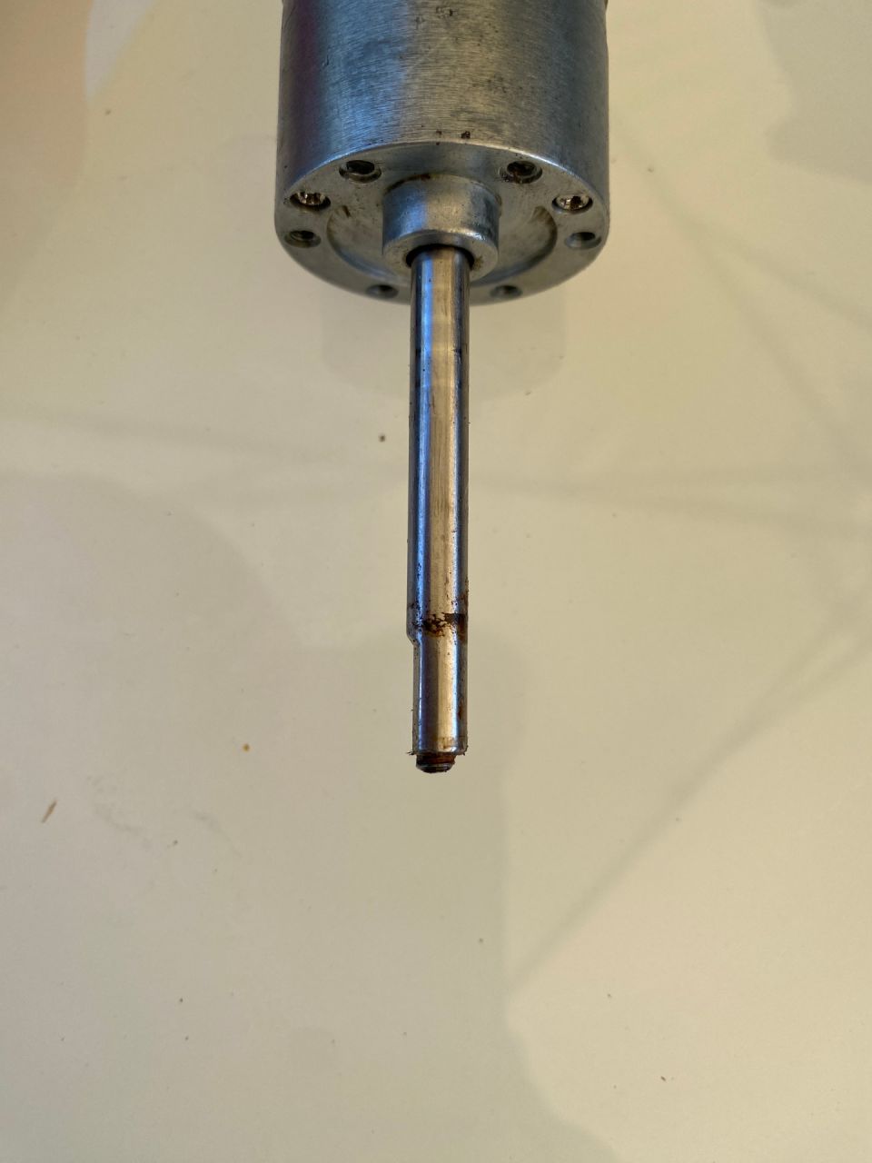

En démontant les 2 robots, les 2 axes filetés des 2 moteurs de gauche ont cassé net, donc ne sont plus utilisables. j'ai du désosser les moteurs pour mixer les axes car les moteurs sont identiques MAIS ne se logent pas de la même façon dans le compartiment, les trous de fixations de ces moteurs sont décalés.

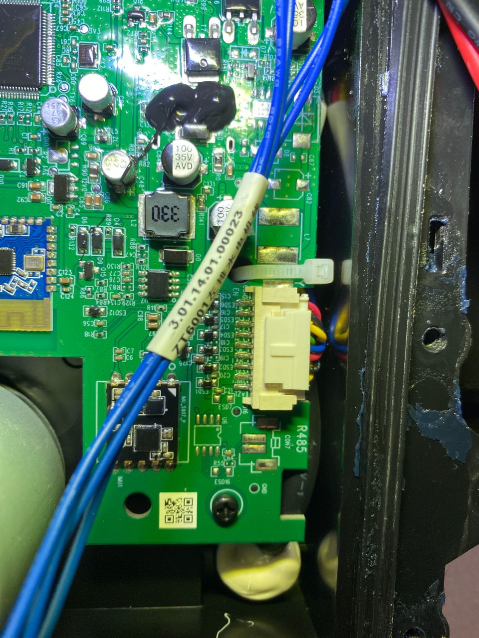

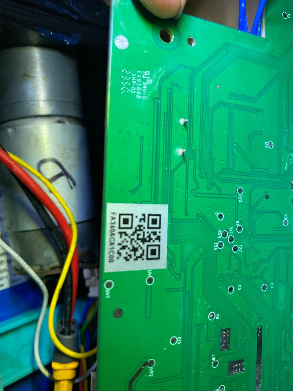

Pour sortir les moteurs d'entrainement, il faut dévisser les 4 petites vis qui entourent l'axe de chaque moteurs latéraux. On voit les emplacements des vis sur la 2eme photo.

Pour ta commande de moteur, regardes près des connecteurs sur la carte de gestion si tu trouves les drivers de puissance/Mosfet.
Une photo peut-être?

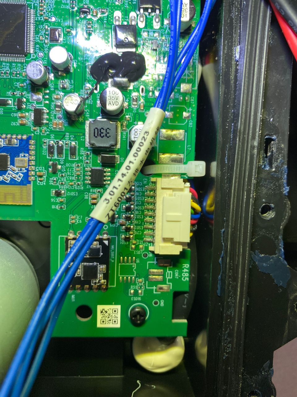

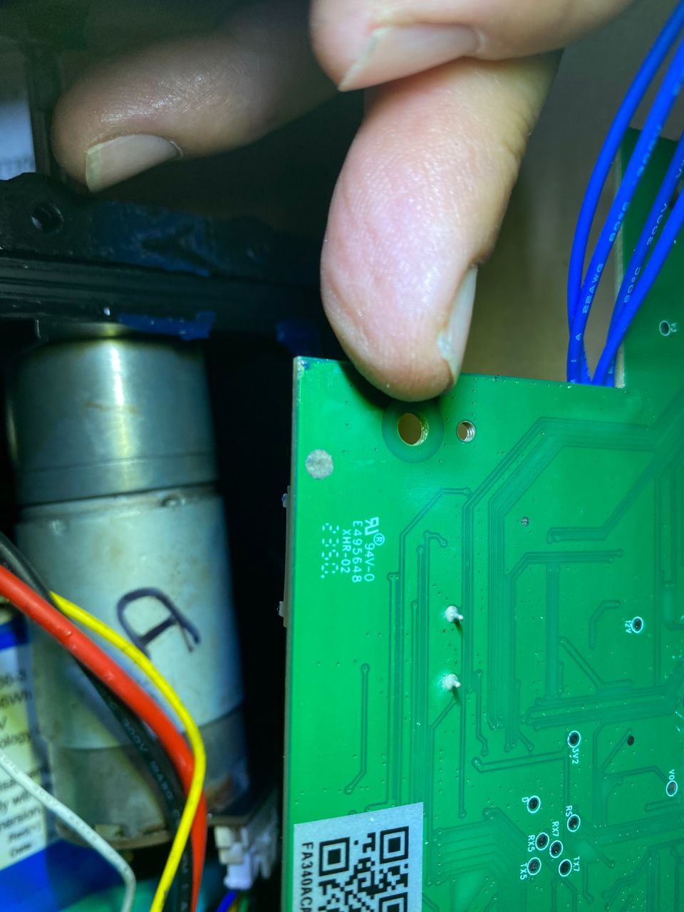

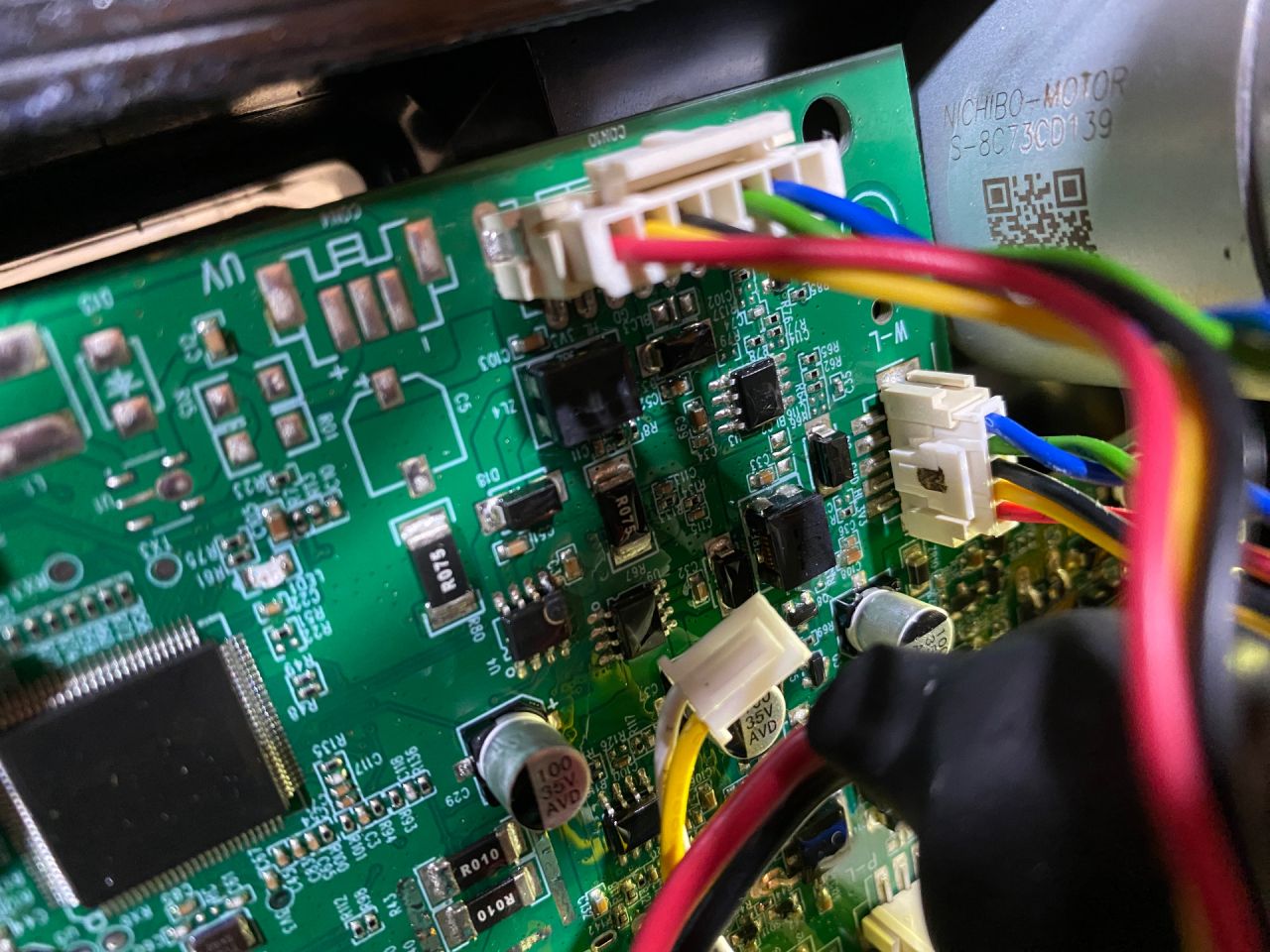

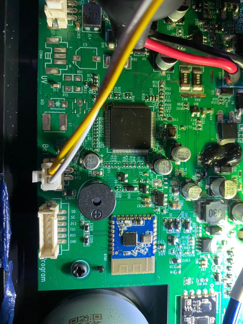

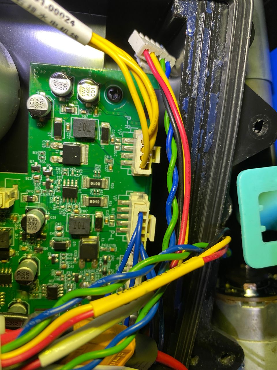

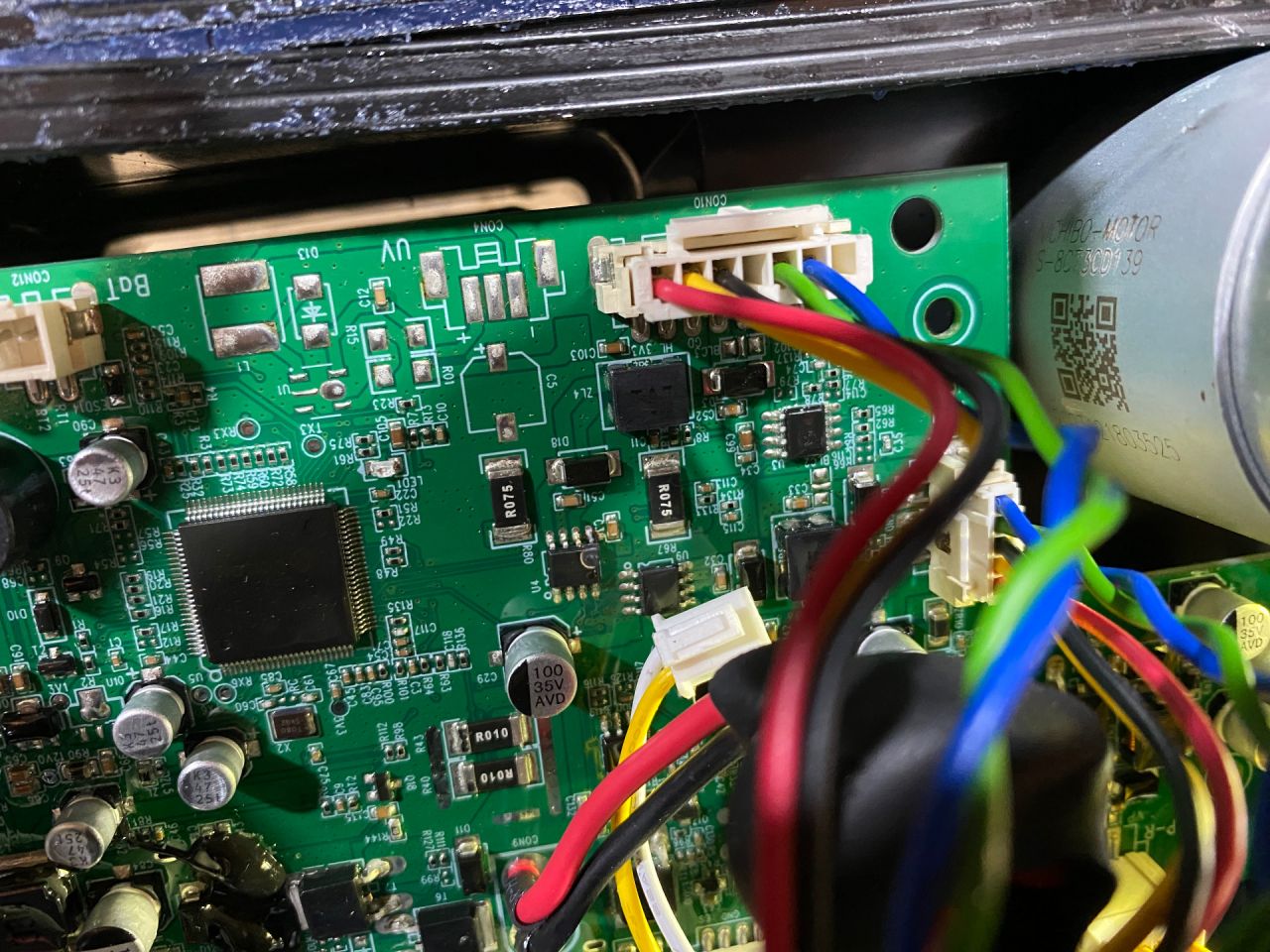

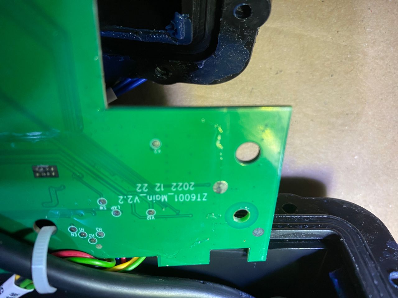

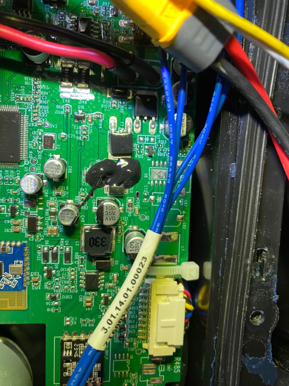

Voici ce qu'il y a sur la carte et il n'y a pas grand chose:
Il y aurait 5 composants qui ressembleraient à d'éventuels mosfet MAIS sans aucune référence.
Dept : Charente Maritime
Ancienneté : + de 1 mois

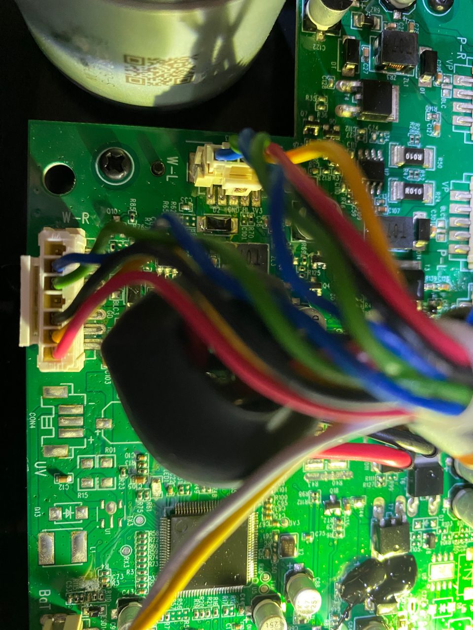

En regardant de plus près, les connecteurs des 2 moteurs de traction sont ceux avec les fils rouge jaune noir vert et bleu. Il n'y a pas grand chose qui ressemble à un mosfet sauf les carrés numérotés T07 mais j'ai l'impression que sur ces T07 il y aurait 4 pattes, donc pas possible..

Là, il faut faire un peu de rétroingénierie et commencer par les moteurs.
Ce sont des moteurs asynchrones 5 fils : alimentation et commande de direction.
Un fois cela fait, il faut suivre les pistes sur le PCB pour identifier les circuits de puissance.
Fatalement il doit y en avoir.
Le point un peu plus délicat, la circuiterie de commande des moteurs 'brushless' est plus complexe que les moteurs DC à charbons classiques
Le plus utile serait ensuite de trouver les datasheet des composants concernés pour voir les schémas internes de ces composants, si les références sont standard et pas propriétaires à la marque.
C'est pas évident, très chronophage en temps, mais c'est la seule piste envisageable, vu qu'il n'y a pas de schémas ni de pièces détachées de la marque.

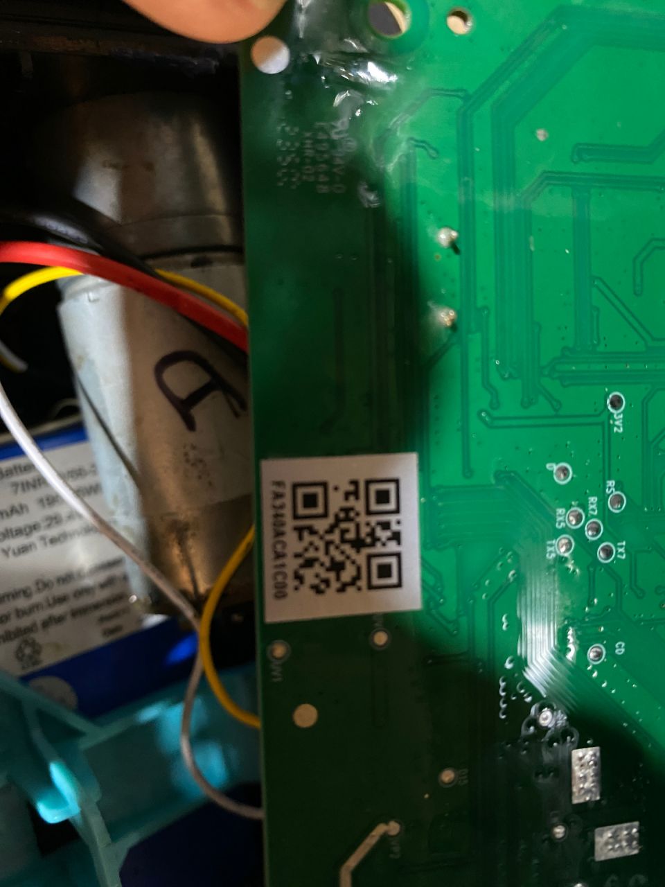

La carte que j'ai pris en photo concerne mon robot d'origine avec la petite alimentation externe. Sur une des indications de la platine, je crois avoir vu une date de 2022. Ce qui paraitrait logique vu que j'ai acheté ce robot en 2023.
