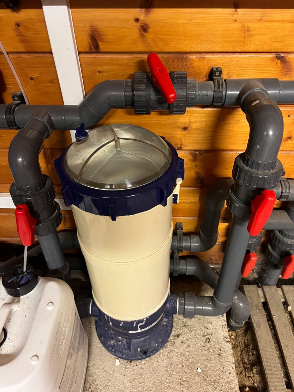

Bonjour, j'ai une Piscine avec un brominateur sur la photo laquelle des trois vannes dois-je régler pour réduire ou augmenter le brome celle de gauche du haut ou de droite ? Merci

Celle du haut. Plus vous la fermez plus il y aura d'eau qui passera dans le brominateur. Vérifiez également s'il n'y a pas un réglage de débit sur le brominateur.
Dept : Cote D'or
Merci donc plus je la ferme et plus le débit de brome sera important ?
De : Blois (41)
Oui
Dept : Cote D'or
Ok ma piscine fait 65 m3 en gros je dois mettre combien de galets pour une semaine ???
De : Blois (41)
Le brominateur est fait pour constituer une charge (stock) et ne pas avoir à compter le nombre de pastilles nécessaires chaque jour ou semaine, donc on le charge de plusieurs kgs de pastille au départ pour être tranquille un bon moment et ensuite on règle le flux de diffusion du brome. Selon la consommation on recharge lorsque le stock est devenu trop faible pour assurer le flux nécessaire.
Plus la charge de départ est importante, plus longtemps on sera tranquille.

Vous remplissez votre brominateur,vous ouvrez la vanne à moitié et vous mesurez quotidiennement votre taux de brome puis vous ajustez le débit en fonction. Pour avoir une idée de la consommation hebdomadaire regardez les indications qui figurent sur l'emballage de votre brome.
