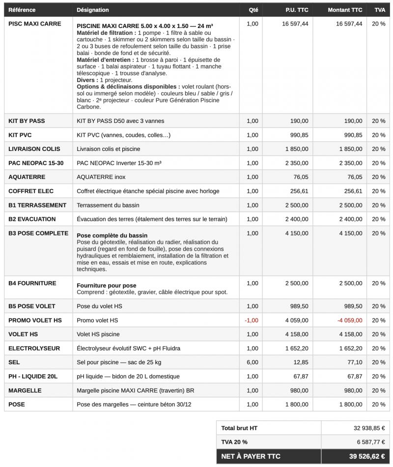

Et justement, j'aurais besoin de votre œil d'experts sur un point concret : je viens de recevoir mon 1er devis pour mon projet (piscine 5 x 4 x 1,50 m, environ 24 m³, avec terrassement, pose complète, PAC, volet, électrolyseur, margelles…), pour un total d'environ 39 500 € TTC. (devis ci dessous).
Qu'en pensez-vous ? Est-ce que le prix vous paraît cohérent pour ce type de prestation ? Y a-t-il des postes qui vous semblent trop chers, sous-évalués, ou carrément manquants ? Et si vous voyez des points sur lesquels je devrais poser des questions ou négocier avant de signer, je suis vraiment preneur.
J'ai l'impression qu'il m'a doublé le prix réel des choses lorsque je regarde à droite à gauche.

Comme très souvent, si ce n'est tout le temps, ce devis ne donne pas beaucoup de détails techniques.
Une piscine 5x4x1,5 qui fait 25 m3...ce sont vraisemblablement les dimensions extérieures; je préférerais avoir les dimensions intérieures avec, par exemple, des détails sur l’épaisseur et la constitution des murs, la largeur du chainage périphérique supérieur en relation avec la dimension des margelles.
Manque le détail exact des pièces à sceller, des éléments du local technique etc
Détails sur hérisson, taille et constitution du radier, des murs, etc
Nature , nombre, longueurs, type de pose des tuyauteries....
Local technique existant ?
Enduit sur les murs, feutre, caractéristique exacte du liner, pose, etc.
Existence des assurances nécessaires : responsabilité travaux, decennale,
Échéancier des paiements,.
Il faudrait, je crois, pouvoir disposer d'un cahier des charges détaillé à fournir aux piscines consultés mais pas sur qu'ils aiment.

et on peut rajouter :
- quid des déclarations en mairie et des conformités avec PLU : qui fait quoi ?
- la sous traitance éventuelle
- dates de début et de fin des travbaux
- a&ucune référence à une norme ou à un DTP :
Accord AFNOR AC P90-321 de mars 2011 : Règles générales de tolérance de côtes et d’aspect (Ancien
DTP N°1)
Accord AFNOR AC P90-322 de février 2009 : Terrassements (Ancien DTP N°4).
Accord AFNOR AC P90-323 de mars 2011 : Margelles et plages (Ancien DTP N°5)
Accord AFNOR AC P90-325 de décembre 2010 : Réseau hydraulique (Ancien DTP N°7).
Accord AFNOR AC P90-326 de décembre 2010 : Pièces à sceller (Ancien DTP N°8).
DTP N°9 : La circulation de l’eau dans le bassin
etc, etc
C'est un devis ça ?
Soyons sérieux ....
Une seule chose à faire : fuir l'entreprise qui a osé vous présenter cela.
Ne pas leur demander des précisions, non, c'est inutile : le seul fait qu'ils aient tenté de vous faire signer cela (les details ont été évoqués largement au dessus) les disqualifie.

Même si effectivement il manque quelques éléments dans ce devis ,ce que n à pas précisé jean-claude c'est qu'il s'agit d'un kit coque tout compris.
Dept : Cote D'or
Exactement, d’où certains manques dans le devis vue que c’est tout intégré.
Cela dit je trouve le devis élevé pour une pose de coque…

Conan le Barbare a écrit:Exactement, d’où certains manques dans le devis vue que c’est tout intégré.
Ah bon ? Pour ma part j'ai du mal à voir une relation entre le tout intégré et l'absence de détails sur le radier par exemple. (épaisseur, ferraillage, etc ...)
Et le prix parait en effet élevé pour une coque; c'est à peu près le prix que j'ai payé pour une en béton sur coffrage perdu (modules Solidpool) de 7x3.5m avec plus ou moins les même options techniques (électrolyseur, PAC, volet motorisé).
Pour une coque le radier est en gravier pas en béton.

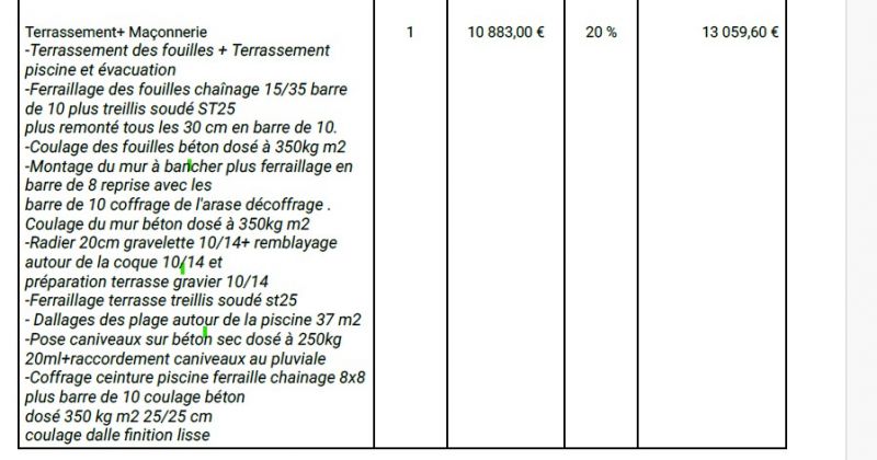

Mais avant d'opter pour mon bassin bétonné j'avais aussi fait faire un devis pour une coque et sur la partie maçonnerie et terrassement j'avais quand même un peu de détails sur le radier fut il en gravelette :
