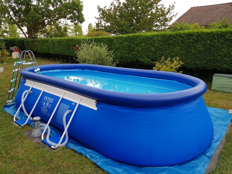

ok merci du coup ca bouge pas?Avez vous enterré les contre plaqué?Si jamais vous avez des photos je suis preneur.merci
Dept : Loiret
Ancienneté : + de 2 mois
[img]no[/img]
A noter: étant une autoportante la poussée sur les plaques n'était pas énorme. ( elle faisait 11m3 )
