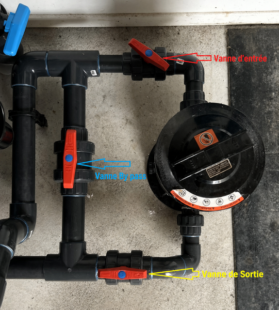

J'ai installé un brominateur Hayward 7kg (le modèle sans molette de réglage sur le couvercle) en by-pass, avec le montage classique à 3 vannes. Pour que ce soit clair sur ma photo, j'ai mis des flèches de couleur (les poignées sont toutes rouges à la base, donc j'ai annoté avec d'autres couleurs pour s'y retrouver) :
- Flèche rouge : la vanne d'entrée du brominateur
- Flèche jaune: la vanne de sortie du brominateur
- Flèche bleue : la vanne sur la ligne principale, celle qui permet à l'eau de continuer tout droit sans passer par l'appareil
Comme mon modèle n'a pas de molette de réglage intégrée, tout le dosage du brome dépend uniquement de la façon dont j'ouvre ou je ferme ces 3 vannes. Et là, je me pose une question toute simple : pour doser le brome, est-ce qu'il vaut mieux jouer sur la vanne d'entrée (flèche rouge), en la fermant un peu pour limiter ce qui rentre dans le brominateur ? Ou plutôt sur la vanne de la ligne principale (flèche bleue), en la fermant un peu pour forcer l'eau à passer par la dérivation ?
Dans les deux cas, ça revient un peu au même sur le papier, mais je me demande ce que vous faites vous, dans la vraie vie, et si l'un des deux réglages est plus simple ou plus fiable à l'usage. Est-ce que vous laissez les vannes rouge et jaune toujours grandes ouvertes, et vous réglez uniquement avec la bleue ? Ou vous préférez toucher directement à l'entrée du brominateur ?
Merci d'avance pour vos retours, ça m'aiderait bien à trouver le bon équilibre et éviter de me tromper de dosage 🙏
