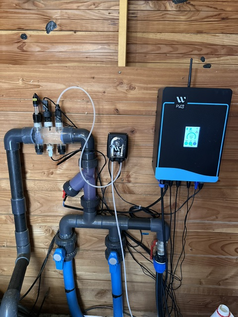

Bonjour la communauté,
Je viens de passer ma piscine au sel, qui était au chlore jusqu'à présent. Nous sommes passé par un pisciniste qui nous a installé la marque Warmpac, modèle wpure ( marque française sur Perpignan).
Voici l'anomalie rencontré depuis le début, l'indice Orp ne dépasse pas les 570 Mv, sachant que nous demandons 730Mv. Tous les chiffres de l'analyse de l'eau sont bon, mais l'installateur semble ne pas trouver la solution.
Moi, ce qui me perturbe, c'est que je n'ai pas de Pool Terre et apparemment cela peut modifier l'analyse de L'orp(redox), qu'en pensez-vous ? je joint également une photo de l'installation, pensez-vous qu'il y a une erreur sur l'arrivé du Ph ?
Merci de votre aide[img]no[/img]

Pour autant que je sache l'absence de pool terre semble entrainer un sérieux problème de stabilité de la mesure redox. (mais j'avoue ne pas avoir creusé l'aspect théorique de la chose, par conséquent mon affirmation ne vaut pas plus que que celle d'une IA, soit pas grand chose).
Par contre, il semble que sur votre porte sonde il y a deux emplacements dispo; donc pourquoi ne pas mettre de pool terre ?
La première chose à faire est de vérifier l'étalonnage de la sonde redox avec 2 solutions étalons à potentiel différent. Est ce que votre pisciniste l'a fait ?

Il faudrait connaitre les paramètres de l'eau pH, TAC, taux de stabilisant, taux de sel, taux de chlore libre pour pouvoir émettre des hypothèses. (le taux de stabilisant peut être rédhibitoire pour un bon fonctionnement de l'électrolyseur).
en plus de GB83, peut être que l'électrolyseur est sous dimensionné, que tu ne filtre pas assez ?
évite aussi de laisser les câbles des sondes enroulés, et éloigne les des câbles 230volts.
normalement mais rien avoir avec le redox, l'injection d'acide doit se faire après la cellule.

Suite à la question de Brouns64 merci de préciser la gamme et le modèle exact d'électrolyseur utilisé et le volume du bassin.
