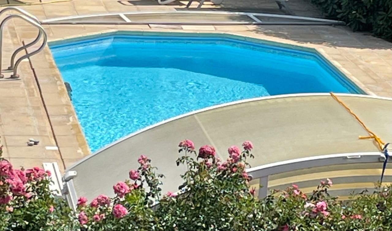

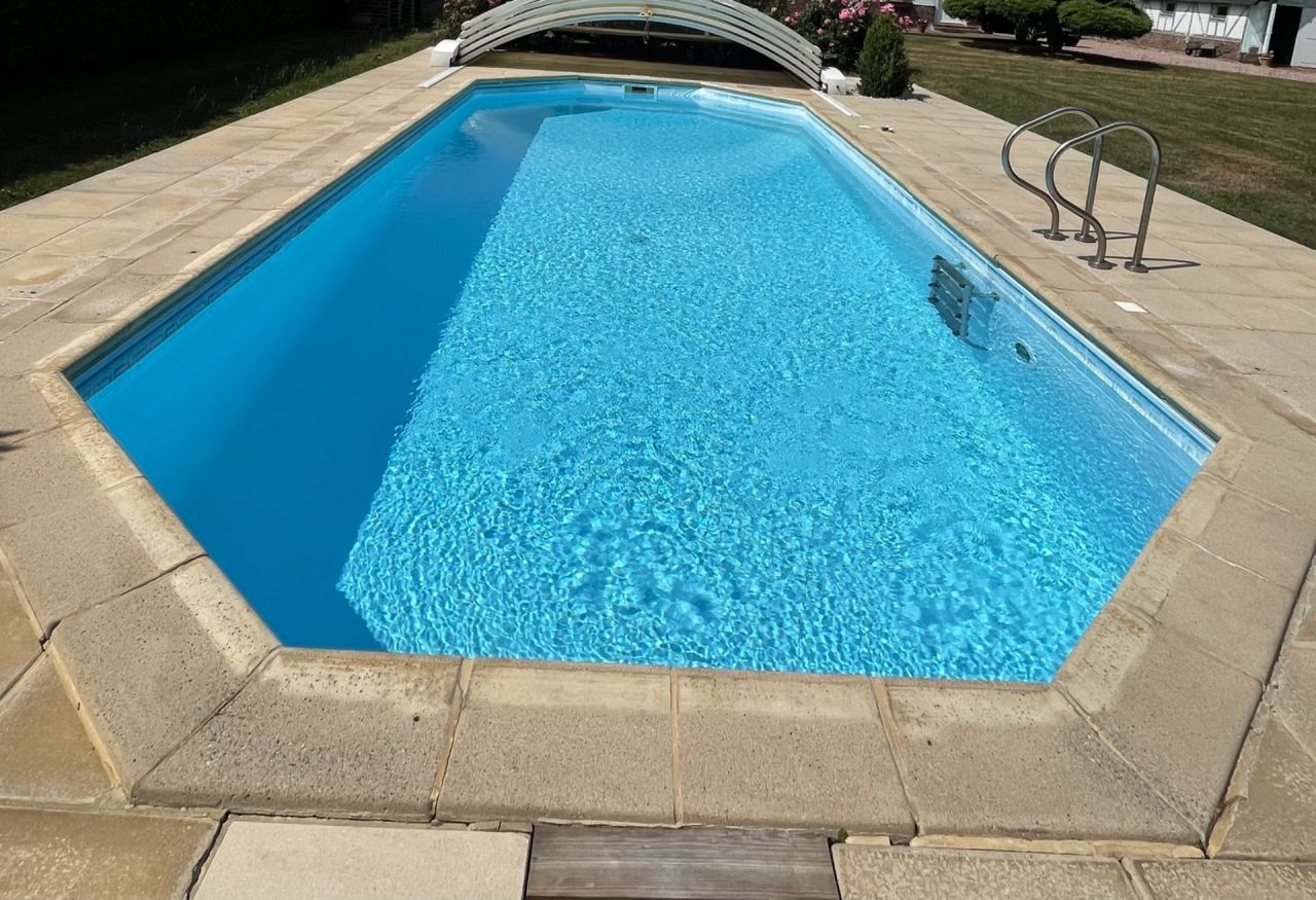

Nous devons changer d’abri, et envisageons un abri télescopique bas. Les rampes de l’échelle posent problème, car elles sont assez hautes et vont nécessiter soit d’agrandir beaucoup l’abri, soit de retirer les rampes. On a vraiment besoin d’une échelle, la piscine fait 1,50 m profondeur et on a des personnes un peu âgées. La piscine est octogonale (rectangle avec les coins coupés) donc ça ne se prête pas très bien à mettre un escalier d’angle dans l’eau. Avez-vous des idées pour résoudre la ce problème : conserver un accès à la piscine pour les non sportifs, et avoir un abri pas trop encombrant ?
Voici les photos. La piscine fait 10 m X 4,3. L’échelle est située à la jonction un tiers /deux tiers de la piscine. Elle comporte des marches insérées dans la piscine et des rampes sur la terrasse.
Merci de donner vos idées.

Le problème de cet abri cintré est qu’il faut soit le démonter à la main à deux personnes, soit mettre des perches pour soulever les modules (mais l’abri reste couvert), soit avoir un moteur qui empile les modules, dispositif qui est souvent tombé en panne depuis que nous l’avons, avec comme conséquence, qu’on ne peut plus utiliser la piscine quand l’abri est coincé en position fermée. Si on n’est pas très costaud, c’est difficile à ouvrir, et quand on est seul, c’est impossible. Il faut débrayer le moteur puis manipuler les modules.
C’est pour cela qu’on a fait le choix d’un abri télescopique (selon le principe d’une longue vue, les petites pièces rentrent dans les plus grosses pièces). Un abri télescopique est plus facilement manipulable. Mais comme les modules de l’abri télescopique rentrent les uns dans les autres, le dernier module est beaucoup plus large que le premier, on prend environ 10 cm de largeur supplémentaire à chaque module.

Personnellement je chercherai du coté des rampes de l'échelle: voir possibilités de changer pour une rampe amovible ou pivotante.
