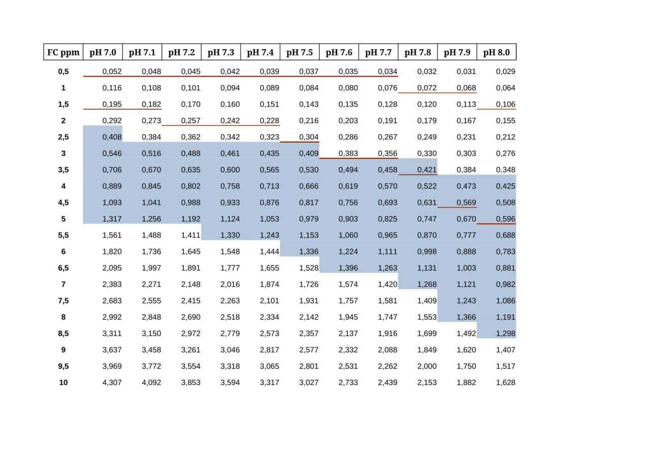

Taux de clore actif (HClO, ppm) en fonction du chlore disponivble (FC,"libre" ) et du pH à 25°C pour des taux de "stabilisant" de 0, 5, 10 et 15 ppm respectivement.
Tout d'abord le tableau en l'absence de "stab" :
En bleu les valeurs de chlore actif satisfaisant aux limites imposées par la loi pour les piscines publiques soit 0.4 et 1.4 ppm.

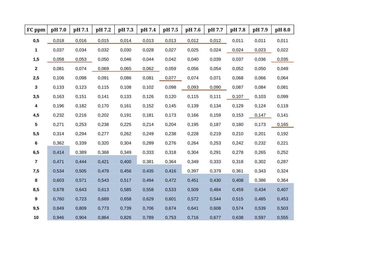

La même chose pour un taux de "stabilisant" de 5 ppm :

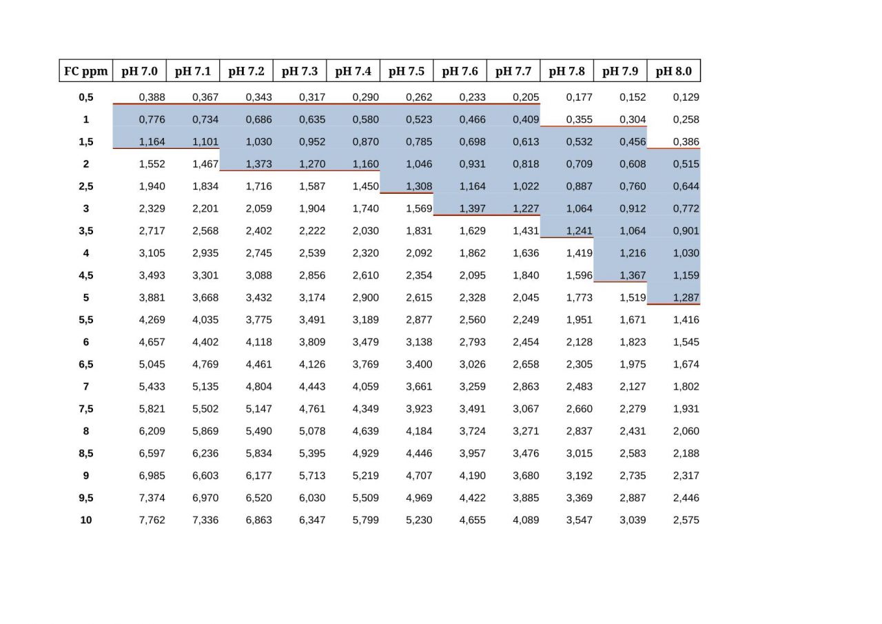

La même chose pour un taux de "stabilisant" de 10 ppm :

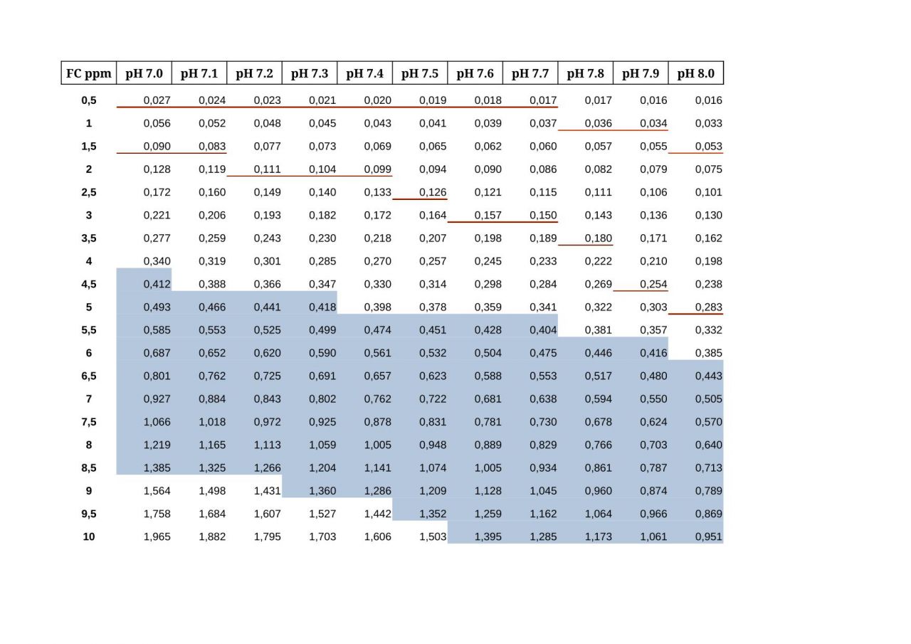

et enfin pour 15 ppm de "stab" :
Pour des valeurs de "stb" en dessous de 15 ppm, les ARS recommadent de calculer le chlore actif comme s'il n'y avait pas stab.Crying
Les valeurs de HOCl correspondantes figurent alors dans la zone entre les traits rouges.
Conséquence, je dirais qu'on ne respecte pas la loi et, en prime, on est moins protégé contre une infection de l'eau.
