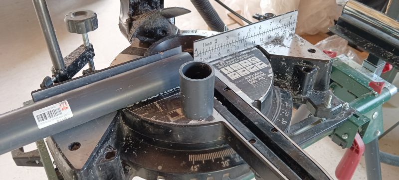

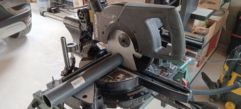

Il y a aussi l'option scie à onglet munie d'une lame de finition (plus de dents) en retenant la lame en fin de coupe pour éviter les éclats.
Utiliser un outil d'ébavurage est un plus pour avoir des surfaces parfaites pour le collage

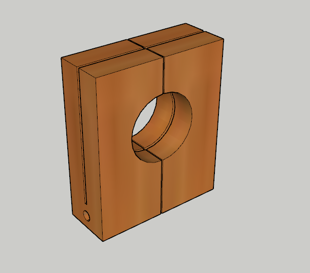

Il existe une autre méthode pour faire des coupes parfaites tuyaux en place:
   - Découper 1 carré de panneau de bois de 10cmx10cm
   - le percer avec une scie cloche de 5 cm, le couper en 2 parties égales
   - Placer les 2 parties sur le tuyau à couper et les maintenir sur le tuyau avec un serre joint (ou un autre moyen)
   - Scier en appuyant la lame contre ce guide bricolé
Si vous êtes bricoleur vous pouvez essayer ça:
On place les 2 parties de chaque côté du tuyau, on les solidarise en les vissant et on scie le tuyau en plaçant la lame dans la fente de 2mm
Ah oui, l'idée est bonne et sûrement plus précise qu'un boîte à coupe !
