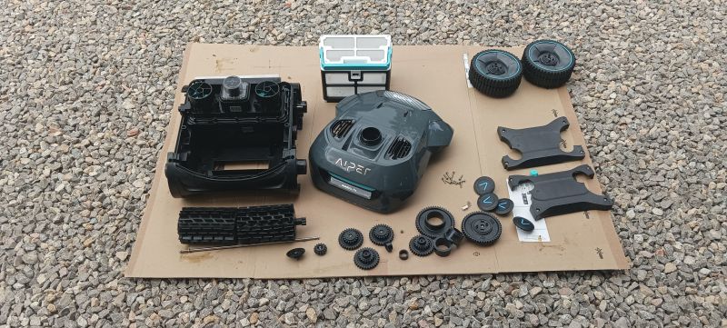

Après moins de 3 ans d'utilisation et un échange standard en 2024 (pour cause de charge batterie), mon robot AIPER Seagull pro est en panne, il tourne sur lui même  15 secondes puis le voyant led se met en rouge clignotant.
Je n'ai même pas essayé de contacter le service client car il n'est plus sous garantie et je n'ai pas envie de réinvestir 250€ dans ce robot et perdre 1 mois voire plus de SAV (si tenté qu'il y en ait un).
 Comme il y avait un axe de roue très dur à tourner je pensais à un grippage de l'axe. J'ai donc essayé de le démonter (vu un tuto sur ifixit).
C'est assez facile à faire, Au niveau des axes moteur des roues, il y a 2 écrous freins en essayant de les enlever un des deux a cassé (corrosion). En démontant le boitier étanche je me suis rendu compte que niveau étanchéité il n'y a aucune trace d'infiltration d'eau tout est nickel à l'intérieur.
Sur les 2 moteurs d'entrainement il y a 1 petit circuit imprimé en voulant le débrancher j'ai fait une fausse manip et le support de branchement s'est dessoudé donc c'est mort pour ce robot.  Le plus déroutant dans tout ça c'est qu'une fois débranché, le moteur n'est plus grippé, il s'agissait donc d'un blocage électronique. je suis assez dégouté
Adieu AIPER pas assez fiable.
