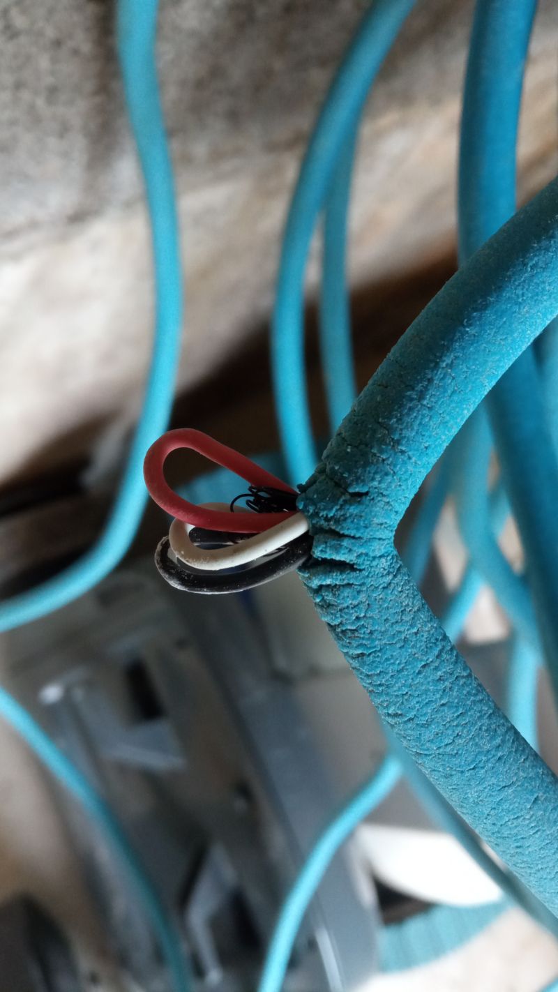

Je confirme que l'alim est bien une "advanced" (c'est marqué sur l'étiquette en dessous) et voici une photo qui illustrera mieux qu'un long texte le problème que j'ai avec ce câble (trois fils) :
Si tu as une alim " advanced" :Oui, il te faut 3 fils, ne serait-ce que pour le choix des cycles et autres options à partir de ton boitier alimentation multitouches.
Et ton câble a bien vécu, il est cuit, car la gaine noire en principe assure la double protection et devrait empêcher de voir les câbles.
bonne Baignade
Pour info, j'ai tenté à tout hasard une réparation de la dernière chance sur le câble avec de la "peau de chat". (je précise : aucun chat ne souffre dans l'opération, c'est juste l'appellation usuelle du ruban silicone auto-agglomérant - personnellement, je m'en sers pour étanchéifier des connexions d'antennes sur de gros câbles coaxiaux)
Fcm38
Ok, pour la réparation de fortune, mais ton câble est poreux sur ta photo.
Donc c'est vraiment une réparation "minute" temporaire.
