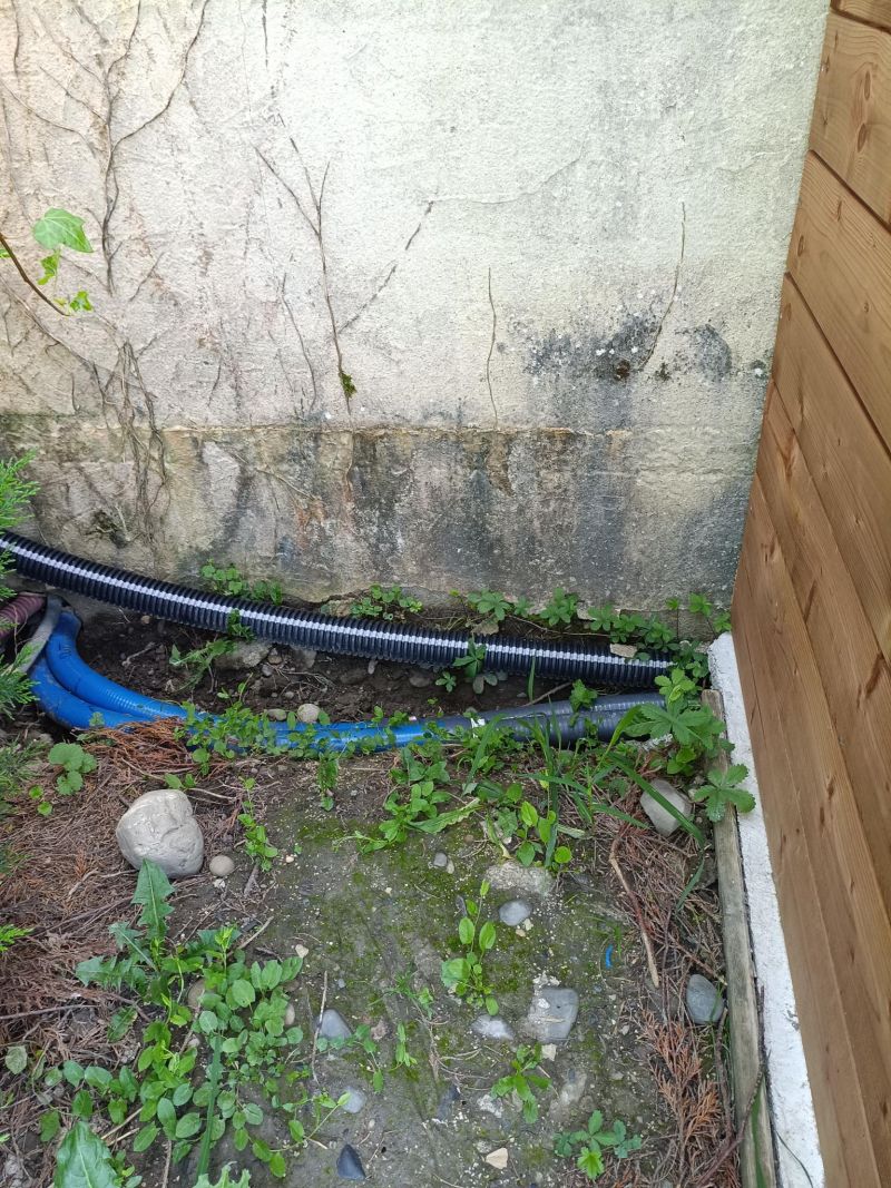

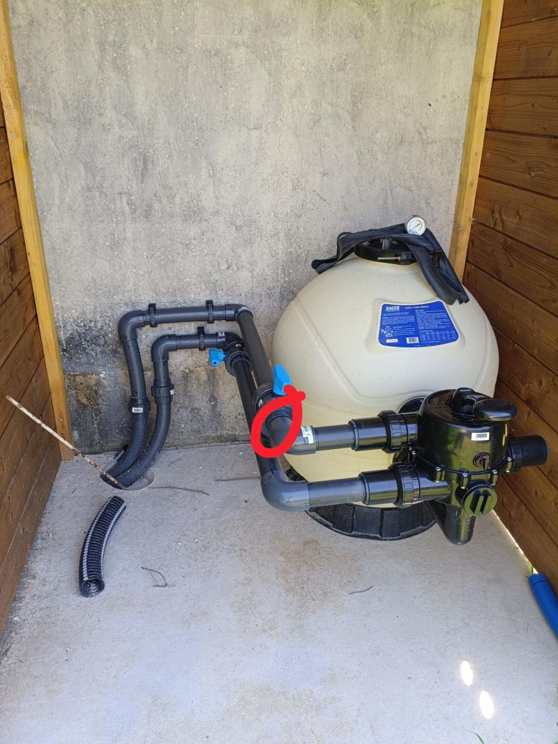

J'ai utilisé des tuyaux (50mm) prévus pour une potentielle PAC (donc déjà préinstallés entre le coffre Desjoyaux et l'autre coté du mur) pour raccorder la pompe (tropi P18, 18m3/h) au filtre a sable.
Le nouveau filtre à sable se trouve à 2 mètres de la pompe et 50 cm en dessous. Il doit y avoir 4 mètres linéaire pour aller au filtre et pareil pour retourner à la pompe.

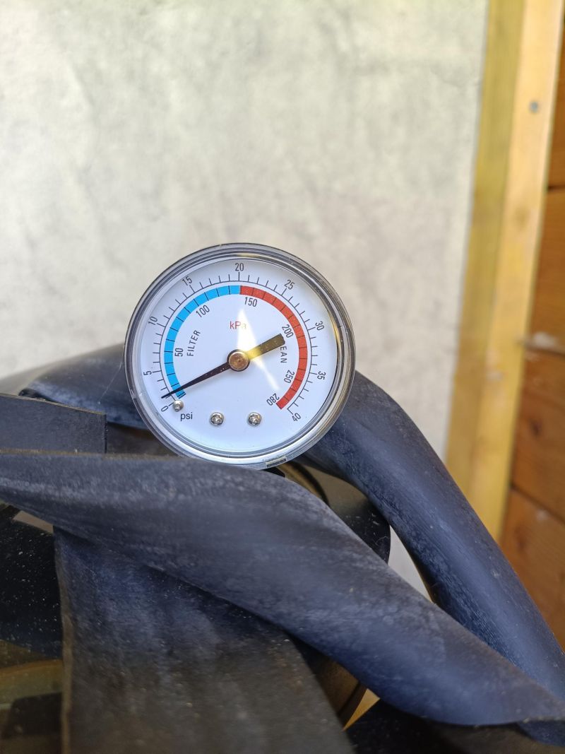

Voilà, depuis ce changement, je n'ai plus assez de puissance au niveau de la buse de refoulement pour que l'écrémage se fasse correctement. La différence est vraiment flagrante quand on met la main. Alors oui j'ai diminuer le diamètre et rallongé la distance mais quand même ça me parait étonnant.
Je m'étais dit qu'il fallait peut être mettre une pompe plus puissante mais après réflexion j'ai un doute!
la tropi p18 fait 18m3/h et parait déjà bien surdimensionner pour mon bassin de 30m3. Même avec une perte de charge ca devrait faire le travail non ?
Cela vous semble cohérent de perdre autant de puissance au vu de la configuration ? J'aurai fait une bêtise que je ne voit pas ? Je me disais que peut être les tuyaux qui passe de mon bloc intégré à derrière le mur aurait pu être écrasé ? Comment pourrai je tester tout cela ? de 18m3, je devrais être a combien avec le perte de charge ?
