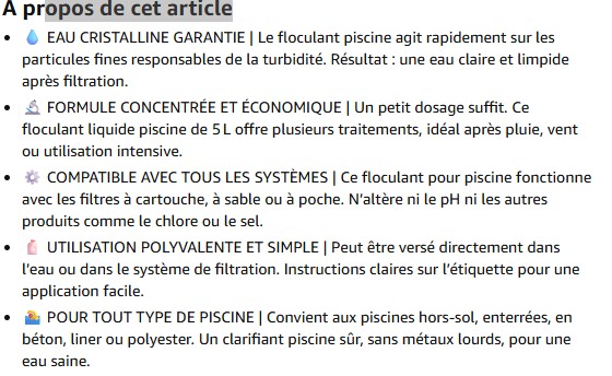

Pour la 1ere fois j'ai utilisé il y a quelques jours un floculant clarifiant liquide adapté à tous types de filtration. C'est en tout cas ce qui est indiqué sur le descriptif du produit. On m'a dit derrière que le floculant pouvait être nocif pour les filtres à cartouche et accentue le colmatage. Pensez vous que cela puisse être le cas pour ce produit ? Je précise que j'ai mis très peu de produit (à peine 500 ml).

C'est a cause du floculant.
Jamais de floculant avec un filtre a cartouche
