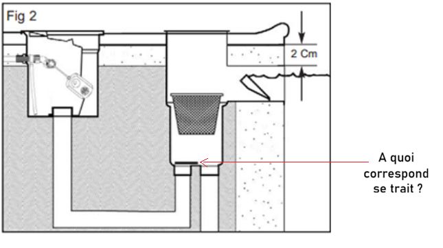

[font=Verdana, Arial, Helvetica, sans-serif][size=2]Je sollicite votre avis concernant une pièce représentée sur un schéma technique (voir image).[/size]
[font=Verdana, Arial, Helvetica, sans-serif][size=2]J’ai pointé avec une flèche la zone qui m’interroge : il s’agit d’un petit trait situé sur la jonction du tuyau.[/size]
[font=Verdana, Arial, Helvetica, sans-serif][size=2]Quelqu’un saurait t'il me dire à quoi correspond exactement cette pièce / ce trait ?[/size]
[font=Verdana, Arial, Helvetica, sans-serif][size=2]Je me demande s’il s’agit :[/size]
  • [font=Verdana, Arial, Helvetica, sans-serif][size=2]d’une obturation volontaire[/size][font=Verdana, Arial, Helvetica, sans-serif][size=2] destinée à éviter de vider le vase communicant lorsque la pompe aspire via le skimmer,
    ou bien
    [/size]
  • [font=Verdana, Arial, Helvetica, sans-serif][size=2]d’un perçage de petit diamètre (8 à 10 mm)[/size][font=Verdana, Arial, Helvetica, sans-serif][size=2] permettant d’éviter l’aspiration complète et de maintenir une prise d’air de sécurité.[/size]
  • [font=Verdana, Arial, Helvetica, sans-serif][size=2]Ou autre ?[/size]
[font=Verdana, Arial, Helvetica, sans-serif][size=2]Si quelqu’un connaît la fonction précise de cet élément, je suis preneur de vos éclaircissements.[/size]
[font=Verdana, Arial, Helvetica, sans-serif][size=2]Merci d’avance pour vos retours. [/size]

Sur ce type de schéma, le trait indiqué ne correspond probablement pas à un simple perçage anti-aspiration ni à une obturation définitive.
À mon avis, il s’agit plutôt de la pièce de réglage située au fond du skimmer, souvent sous forme de disque ou de plaque pivotante.
Sur certains skimmers, notamment Hayward, AstralPool ou modèles équivalents, il y a deux ouvertures en partie basse :
  • une ouverture raccordée à la pompe de filtration ;
  • une autre ouverture qui peut servir au raccordement d’une bonde de fond ou d’une autre ligne d’aspiration.
La plaque / le disque permet alors de répartir l’aspiration entre le skimmer et la bonde de fond. En la tournant, on peut favoriser davantage l’aspiration en surface par le skimmer, ou au contraire laisser plus de débit vers la prise basse.
Ce n’est donc pas vraiment un “trou de sécurité” de 8 à 10 mm. C’est plutôt un élément de réglage hydraulique du skimmer.
Il faut toutefois vérifier avec le modèle exact du skimmer, car selon les fabricants, la forme et la fonction de cette pièce peuvent légèrement varier.
