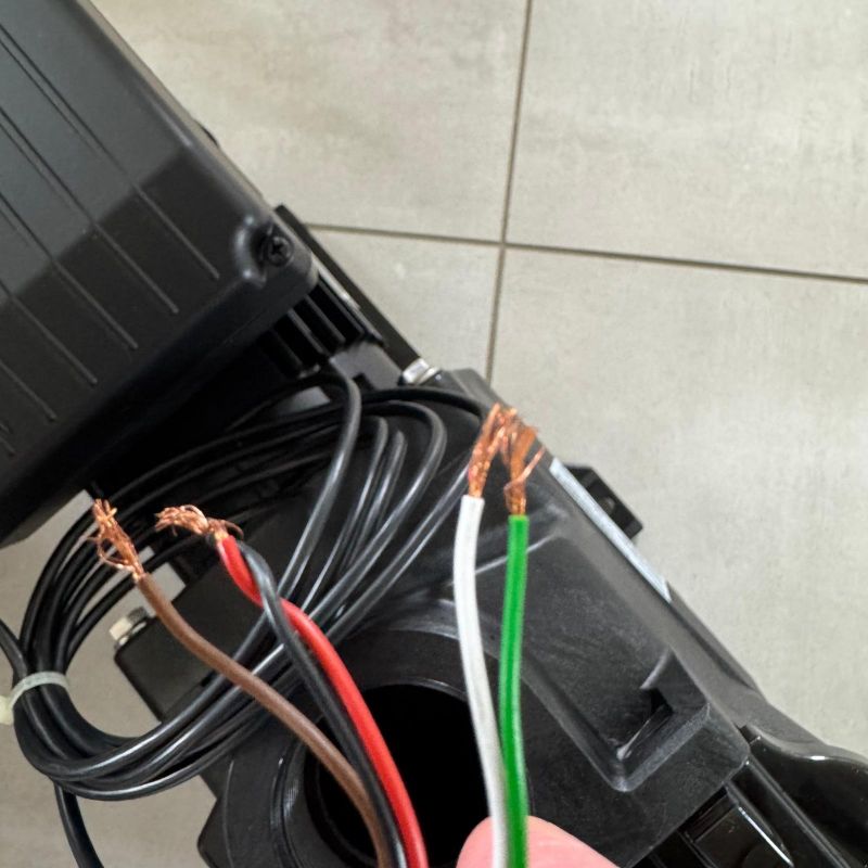

[font=Verdana, sans-serif]Je viens d'acquérir une pompe Hayward Super pump VSTD à vitesse variable de laquelle arrivent 6 fils de couleur pour le branchement.
[font=Verdana, sans-serif]Ma précédente pompe n'avait que les 3 fils classiques (phase neutre et terre).
[font=Verdana, sans-serif]Je ne connais rien à l'électricité et je ne sais pas comment faire le branchement.
[font=Verdana, sans-serif]Quelqu'un a-t-il été confronté à ce problème et pourrait m'indiquer comment faire ?

Postez une photo des 6 fils.
cijoint photo

Je viens de relire la doc et je vois qu'il existe une possibilité de shunter ces fils...d'ailleurs le shunt est livré avec la pompe et se situe sous le couvercle d'arrivée du courant (phase neutre et terre.
Je pense que je vais brancher de cette façon

Oui ce sont bien les fils de commande externe, le raccordement sur le secteur se fait dans le boitier de raccordement comme vous l'avez vu.
