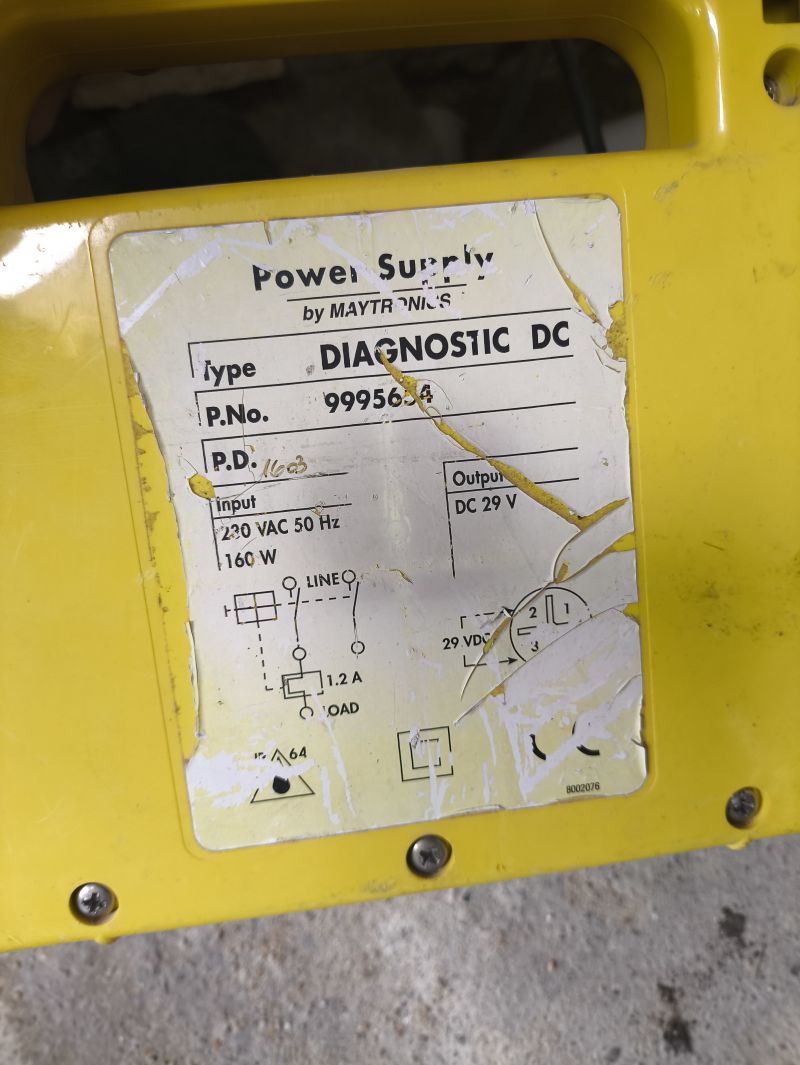

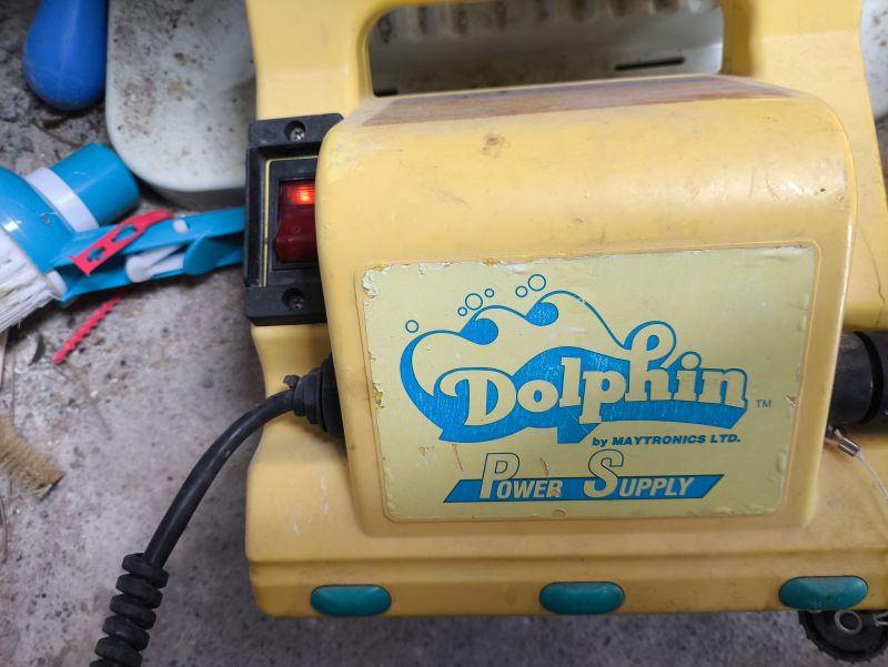

Afin de pouvoir déclencher son robot avec un programmateur horaire, une connaissance aimerait utiliser une alimentation de Dolphin diagnostic équipé d'un interrupteur à bascule (voir photo jointe pour les caractéristiques électriques) avec un Dolphin S200 (qui reste dans l'eau, c'est une eau douce)
Les deux alimentations sont en 29V DC, l'alimentation d'origine du S200 délivre 120W, celles du Diagnostic délivre 160W. Il me semble donc que cela devrait donc convenir.
Toutefois, ne s'agissant pas de mon matériel, j'aimerais savoir s'il y a risque d'endommager quelque chose

Mais je comprends pas "interrupteur à bascule". C'est une alimentation bidouillée?
Pardon, j'oubliais les photos
Stop !
Je ne pense pas avec ce type d'alimentation !!!
Trop vieille et correspondant uniquement aux series diagnostic de 2001.
Il faut prendre une 'basic" ou 'advanced" qui intégrent l'électronique de temporisation dedans !

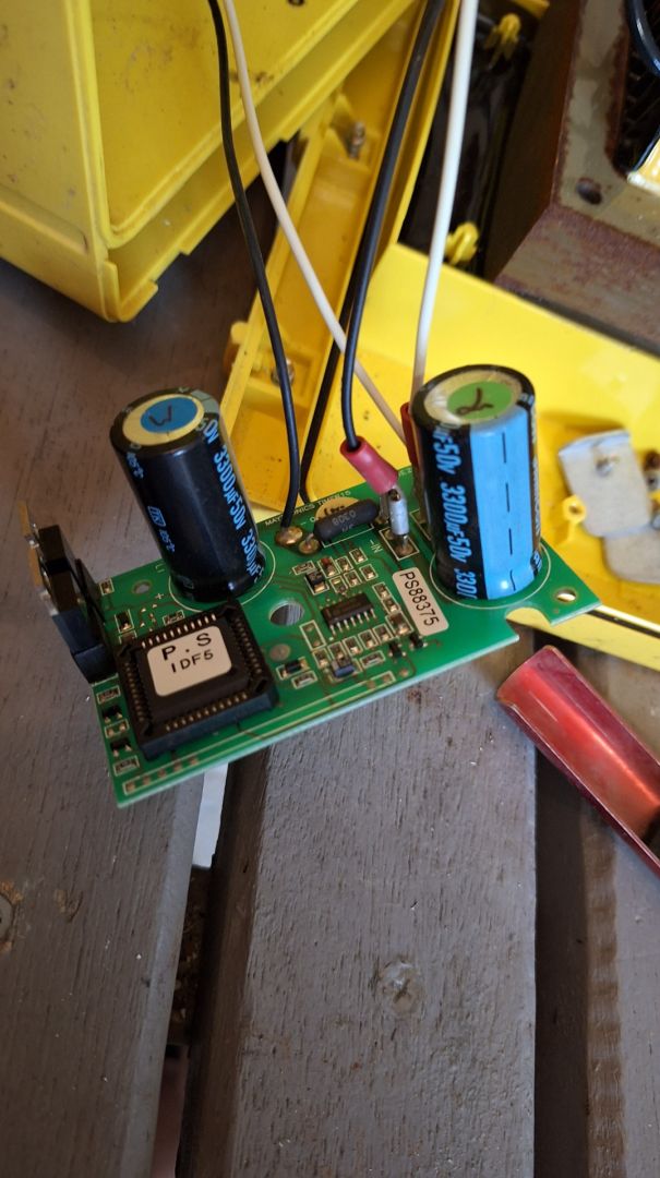

J'ai une alimentation du même type pour un vieux robot desjoyaux (dolphin). Celle ci délivre du 29v mais chute au bout de 1 à 2 minutes. J'ai démonté la carte et testé les condensateurs qui sont ok.
Quel peut être l'origine du pb sur ce modèle ?

Ben en fait l'explication est très simple :
Comme tu peux le voir, la carte additionnelle n'est pas une simple filtration, mais une carte de gestion additionnelle.
On peut voir un microcontrôleur et 2 mosfeet entre autres; donc ça gère bien le 29v et je pense la surveillance de consommation du bloc moteur et éventuellement temporisation du cycle de nettoyage.
Donc, on peut supposer que si il y a un PB de consommation anormale, l'alimentation va détecter cette anomalie et couper la sortie 29v si le souci est situé dans le bloc moteur (consommation anormale du moteur de turbine la plus part du temps = 99% des pannes ).
Autant on peut interchanger les alimentations "Basic" et "advanced", mais pas les autres
En plus les consommations entre les anciens blocs moteurs "Diagnostic" et le génération M et S ne sont pas du tout les mêmes.
Donc, je ne suis pas étonné que ton alimentation se coupe très rapidement.
Maintenant, un autre point : il se peut que ton moteur ait réellement un soucis (maintenance à faire) et le résultat serait exactement le même.
Maintenant, en mode "KAMIKAZE", si tu te sens une âme d'électronicien,   tu peux by-passer ce circuit de gestion et injecter directement du 29v .
Le risque, comme il n'y a plus de surveillance, la carte de gestion du bloc moteur va griller à coup sûr, s'il y a déjà un soucis dessus.
Dans ce cas, il faut utliser une alimentation de Lab, avec possibilité de limiter l'intensité pour protéger le bloc moteur s'il y avait un court-circuit quelque part où que l'alimentation s'emballerait dans la consommation de courant.

En fait le comportement de l'alim est le même qu'elle soit en charge ou non, elle chute au bout de 1 à 2 minutes et je ne pense pas que cela vienne du robot .
En plus c'est ma 2eme alimentation de ce modèle qui lache de la même façon. Je suis quand même un peu étonné de la complexité de la carte qui ne fait que réguler une tension avec une logique de timer.
Je vais donc modifier le circuit pour une alimentation 29V non pilotée (pas de timer,...) avec une protection fusible pour dépanner en attendant de trouver une autre solution.
