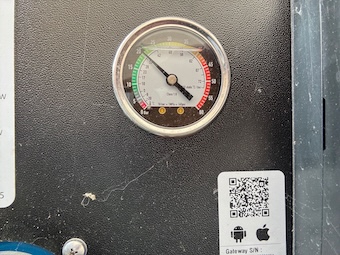

j'ai un bassin de 7m*4m équipé d'une pompe à chaleur de la marque polytropic qui fonctionne bien.
Afin d'optimiser la production pour faire monter la température de l'eau de la piscine comment faut-il régler les vannes qui vont vers la pompe à chaleur
La température de l'eau est de 23° sur la pompe à chaleur et 24° sur l'électrolyseur.
Pour info, j'ai des panneaux solaires (6kWh) pour alimenter la maison donc la pompe à chaleur mais j'habite à 900m d'altitude dans le 74
Merci d'avance pour vos réponses
