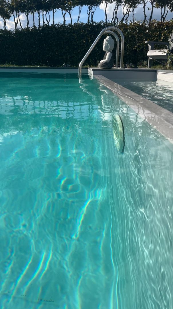

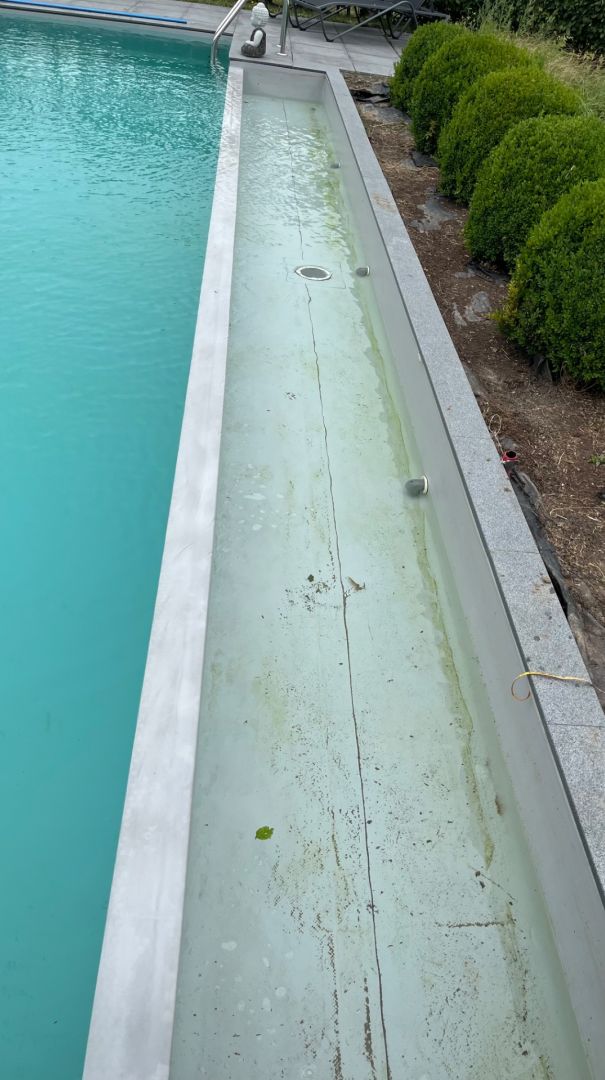

Bonjour, j’ai une piscine à débordement de 75 m³ et je fais face à une configuration assez spéciale qui me complique la vie pour l'entretien (piscine déjà là lors de l’achat de ma maison).

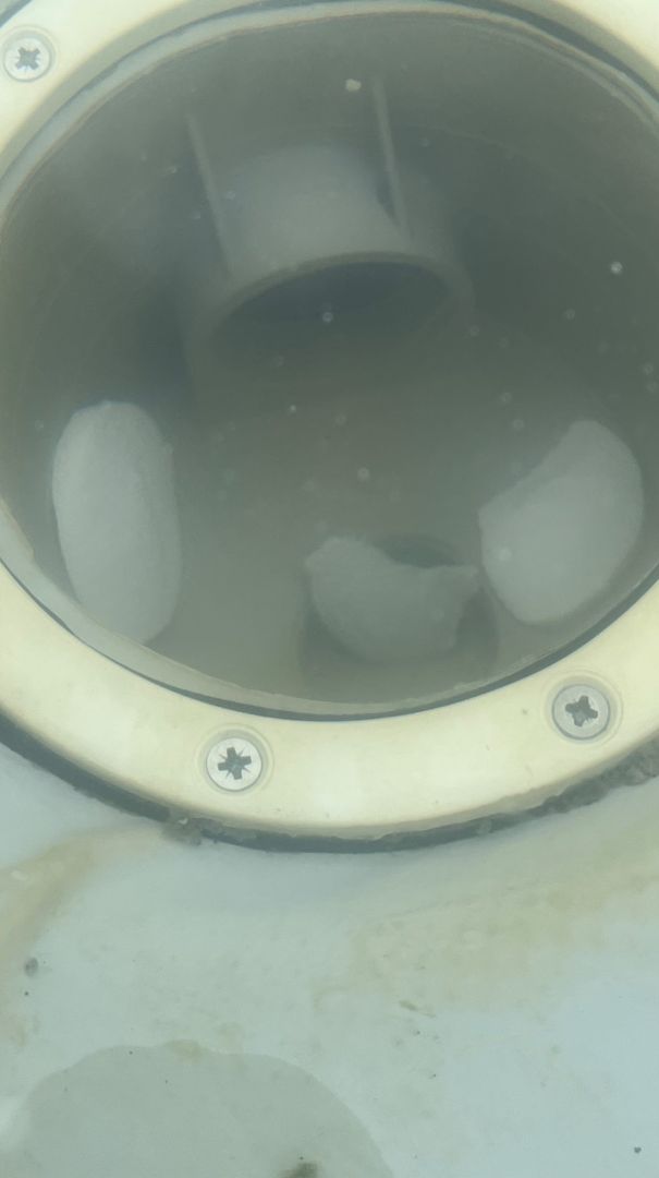

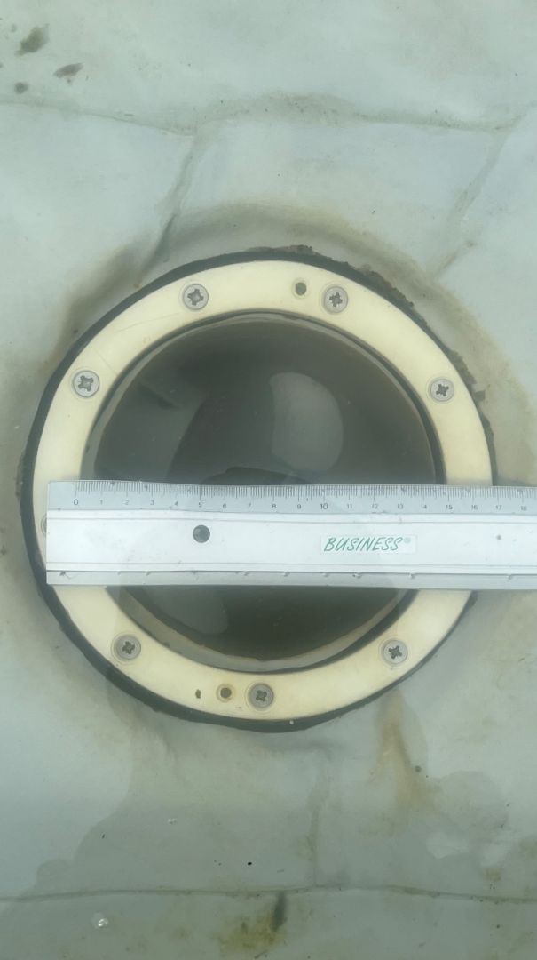

Dans mon bac tampon, j’ai une sorte de skimmer sans panier, vraiment pas commun. L’aspiration y est horizontale, située au fond, ce qui rend le branchement du tuyau de balai hyper difficile d’accès.
Il y a un filetage à l'intérieur de l'aspiration :
• Quelqu’un a déjà vu ce genre de montage ? Existe-t-il un coude ou un raccord spécifique pour se visser dedans et faciliter la connexion du tuyau ?
• Est-ce que je pourrais plutôt me brancher sur l’une des 3 buses d’aspiration pivotantes du bassin ?
Niveau du bac tampon : À combien de centimètres sous le niveau de la piscine maintenez-vous votre bac ? Lors de fortes pluies, le mien finit par rejoindre le niveau du bassin... normal ?

Bjr, cette piscine a débordement a été réalisée par quelqu'un qui n'y connaissait rien, un bac tampon doit toujours se trouver en contrebas du bassin ( ce qui necessite de décaisser le terrain en aval de celui si si le terrain est plat ) ce qui n'est pas le cas du votre voilà pourquoi il se rempli quant il pleut .
ensuite
mettre un coude sur votre skimmer bizarre vous permettra de pouvoir utiliser le balai.
la bonne hydraulique d'une bassin a débordement est :
buses de refoulement , bonde de fond et prise balai dans le bassin, et c'est tout
et
bonde de fond (et prise balai si possible ) dans le bac tampon et c'est tout
