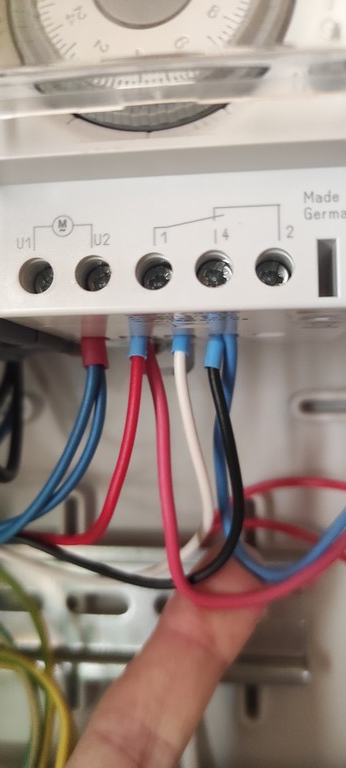

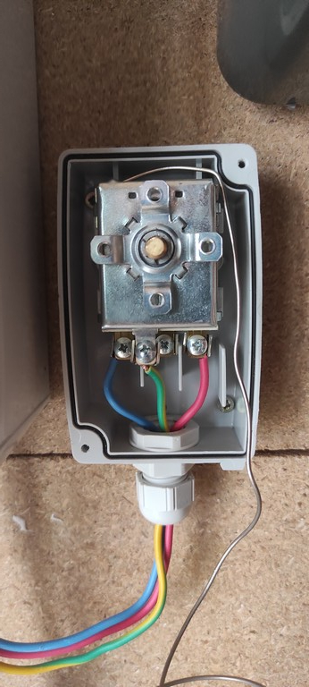

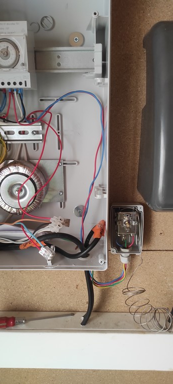

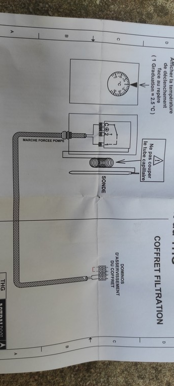

Bonjour à tous.
J'aurai besoin d'un coup de main pour le branchement d'un module hors gel manuel.
Voici en photos les branchements effectués. Cependant lorsque je règle la molette du module par exemple sur 25°c (température du local à 27°c) j'entends bien un "clic" lorsque la sonde passe sous la température du local mais ça ne lance pas la pompe. Les câbles sont ceux sous mon doigt. L'horloge est bien en position "horloge" et la pompe sur "auto".
J'ai du me rater dans le branchement pour activer la marche forcée de la pompe mas je ne vois pas où.
Merci pour votre aide.

Rouge sur 4
Bleu sur 1
