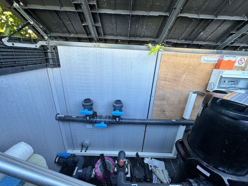

Voici une photo du "local technique" :
On y voit le by-pass créé par le pisciniste pour l'installation de l'électrolyseur. La place est comptée, je n'ai pas envie de multiplier les coudes pour ajouter de la longueur de tuyau et occasionner ainsi des pertes de charge trop importantes.
Je me pose donc plusieurs questions :
-Pourrait-on installer la cellule dans le by-pass, et les sondes + injecteur PH sur la tuyauterie hors by-pass ? Ce qui impliquerait que ces derniers ne seraient-pas intégrés au by-pass, ce qui pourrait poser des problèmes lors de l'hivernage, non ?
-Question dans la question : Peut-on laisser les sondes et l'injecteur en place durant l'hivernage (actif) ou les retirer pour hivernage et boucher les colliers de prise en charge ?
-Je pourrais aussi déplacer la vanne à droite sur la photo (en réalité en ajouter une plus loin) afin d'agrandir l'espace disponible entre les 2 vannes et donc le tuyau après la cellule et installer les sondes sur ce tuyau. Cela me semble être la solution la plus propre, mais si pas indispensable je m'en passerai aisément !

Si vous regardez la notice de votre électrolyseur, la cellule peut se placer verticalement ce qui laisse un peu de place pour mettre au moins une sonde voire un porte sonde qui contiendrait les sondes et l'injection pH.
Personnellement je ferais un montage à blanc de mon ensemble de traitement et j'adapterais mon by-pass quitte à le refaire (perte d'une vanne car pas assez de tuyau pour la couper proprement et la réutiliser à moins que vous sachiez décoller les raccords au décapeur thermique).
Quand au démontage des sondes pour l'hivernage actif, moi je les laisse en place (cela plus de 3 ans)sans aucun souci (mais je suis dans une région où il ne gèle pas). c'est du reste obligatoire pour maintenir le pH correctement, voir la température et le taux de sel afin de pouvoir les ajuster.
Merci pour votre message. Vous soulevez un point que j'aurais dû mentionner dans mon post initial : je suis limité en hauteur par le couvercle du coffre qui fait office de local : si je place la cellule verticalement, je ne peux positionner les sondes qui empêchent le couvercle de fermer.
C'était effectivement le plan initial jusqu'à temps que nous effectuions un montage à blanc...
