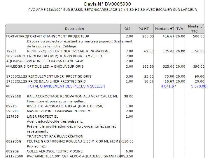

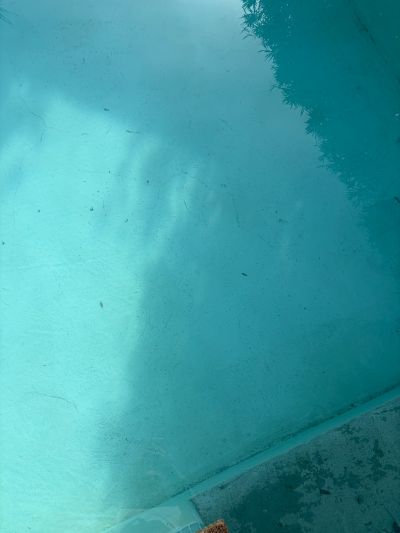

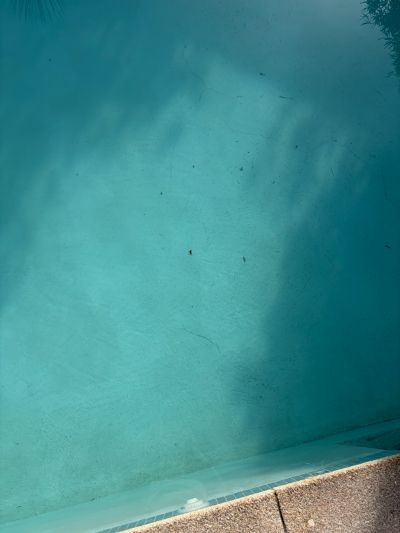

Je souhaite faire rénover ma piscine béton traditionnelle qui fuit (skimmers HS) + mosaique qui tombe en lambeaux, + peinture qui s'éffrite...
J'ai retenu 2 devis pour la pose de pvc armé et je voudrais avoir l'avis de professionnels et amateurs  , le prix se tient à 500 euros prêt donc ce n'est pas l'argument prioritaire.
J'ai volontairement effacé les coordonnés des 2 sociétés pour éviter tous conflits...
Les 2 professionnels utilisent 2 produits différents (CGT ALKOR AQUASENSE GRANIT GRIS 180/100 pour l'un et RENOLIT ALKORPLAN 200/100EME 3D TOUCH PRESTIGE pour l'autre)
L'un met un feutre et l'autre non sachant que le fond de la piscine n'est pas lisse donc j'ai peur que sans feutre...
Donc je suis preneur de vos avis
PHOTOS DU FOND DE PISCINE :

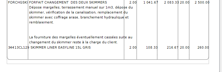

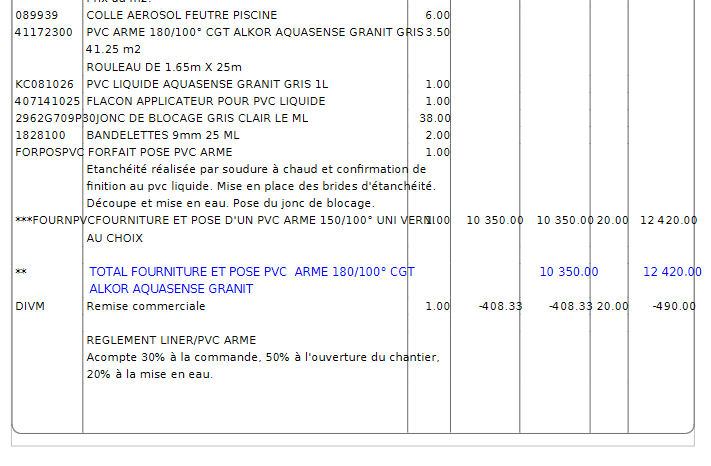

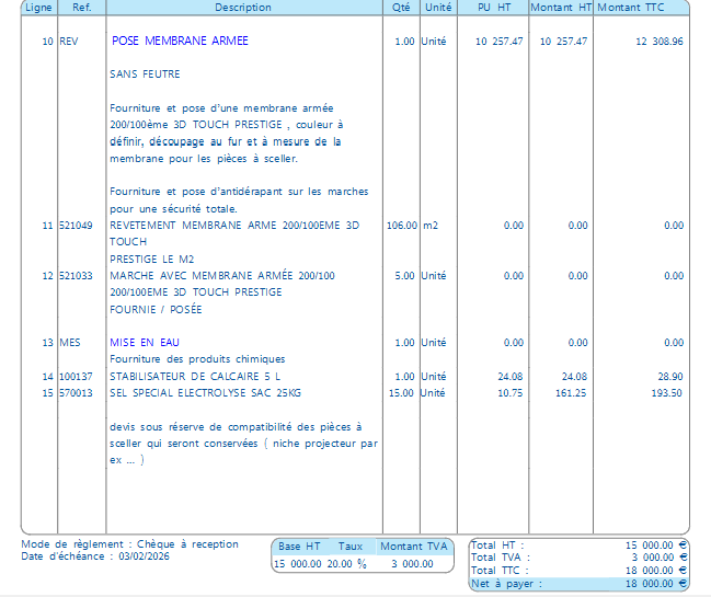

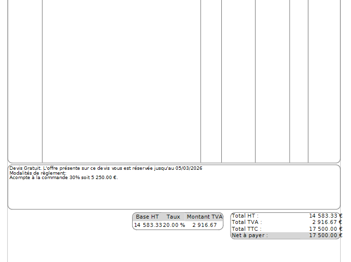

1ER DEVIS :

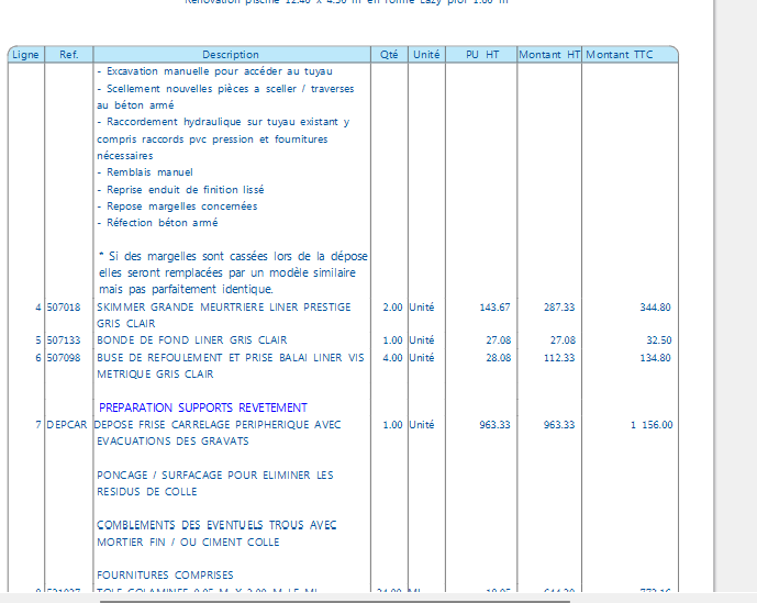

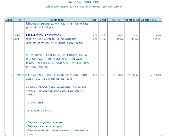

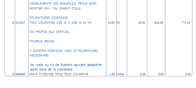

2EME DEVIS :

Toujours mettre un feutre.

La société qui ne met pas de feutre a justifié sur le fait qu’il y aura toujours de l’humidité entre le béton et le feutre et que ça amènera des champignons et moisissures au bout d’un certain temps
Messages : Env. 70
Env. 70 message
Conan le Barbare a écrit:Toujours mettre un feutre.
Aux vues de 2 devis, lequel me conseilleriez vous ?
Messages : Env. 70
Les deux offrent (théoriquement) un produit similaire il me semble, mais le fait que le premier ne mette pas de feutre me laisse perplexe…
