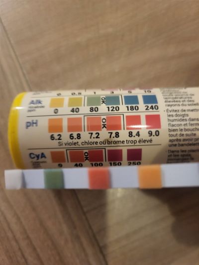

Comment mettre la photo en ligne pour que vous puissiez voir la bandelette car l insertion tourne en rond et rien ne se passe.

Mettez la photo menu en haut a droite, "Ma piscine" ---> "Ajouter photo"
OK merci j avais pas créer l album Jr passais en direct
Je pense que du coup la photo à été ajoutee. Merci

Vous n'avez pas indiqué le mode de traitement.
Si je me fie a la photo votre taux de chlore libre est a zéro et le stabilisant aussi, j'en déduis que vous traitez au chlore non stabilisé et c'est une bonne chose.
En revanche l’absence de stabilisant vous expose a des invasions vertes car le produit est consommé au fur et a mesure de son introduction une fois la verdure installée, je vous conseille de monter le stabilisant a 40ppm et vous obtiendrez une rémanence du traitement.
Laissez tomber l’oxygène et laissez le chlore faire son travail.
Le pH me semble trop haut surtout avant un traitement curatif au chlore qui va le faire monter, descendez en-dessous de 7.0 pour compenser
Je vous mets les tableaux avec le dosage, commencez par monter a 12-15ppm de chlore libre pour commencer le traitement.
