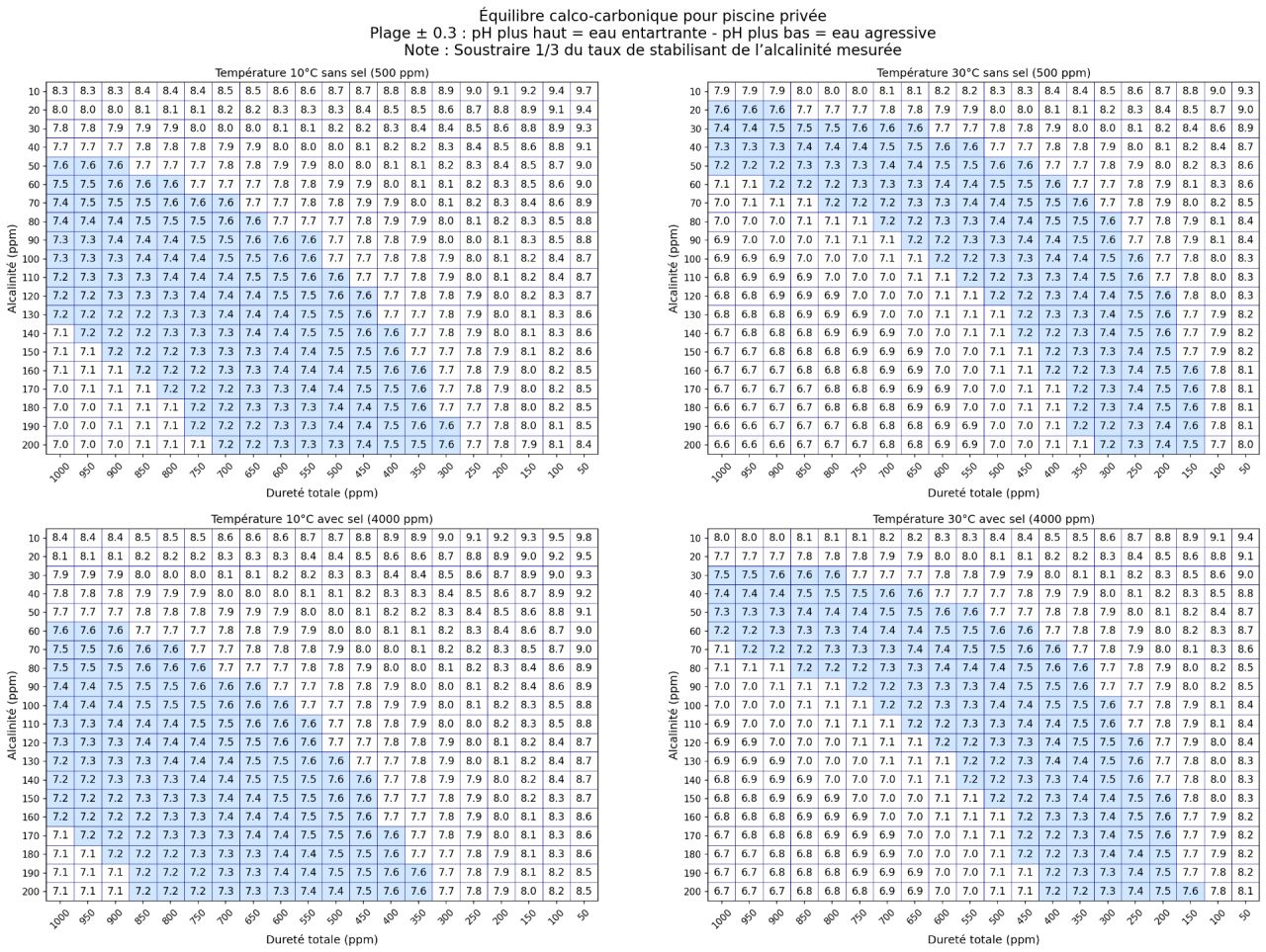

MarcpiE a écrit: - Et le Ph il est où dans tous ça? et bien c'est le lien d'équilibre, (je ne rentrerai pas dans les détails mais aller voir la balance de Taylor), pour moi TH=36 et pour TAC réglé à 15°F mon Ph idéal se situe vers 7.4°F.
Ca depend, la balance de Taylor ne prends pas en compte la temperature, le Magnesium et le sel, mais effectivement c'est mieux que rien.
