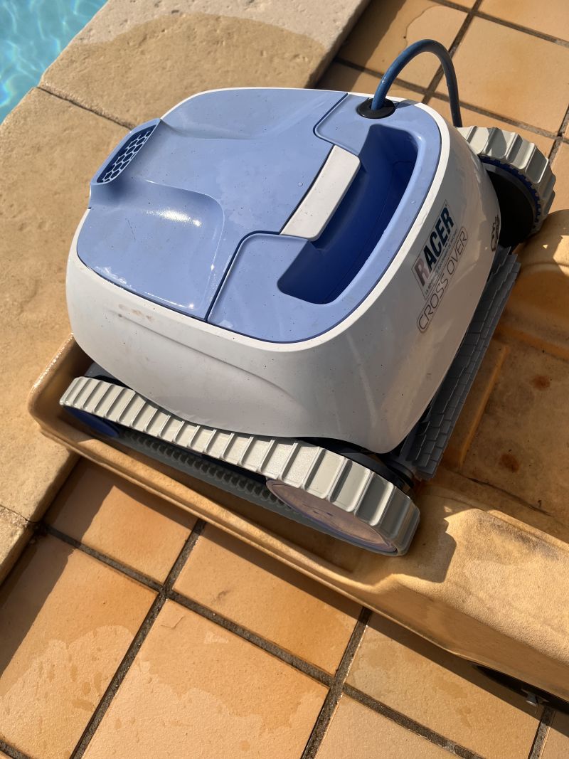

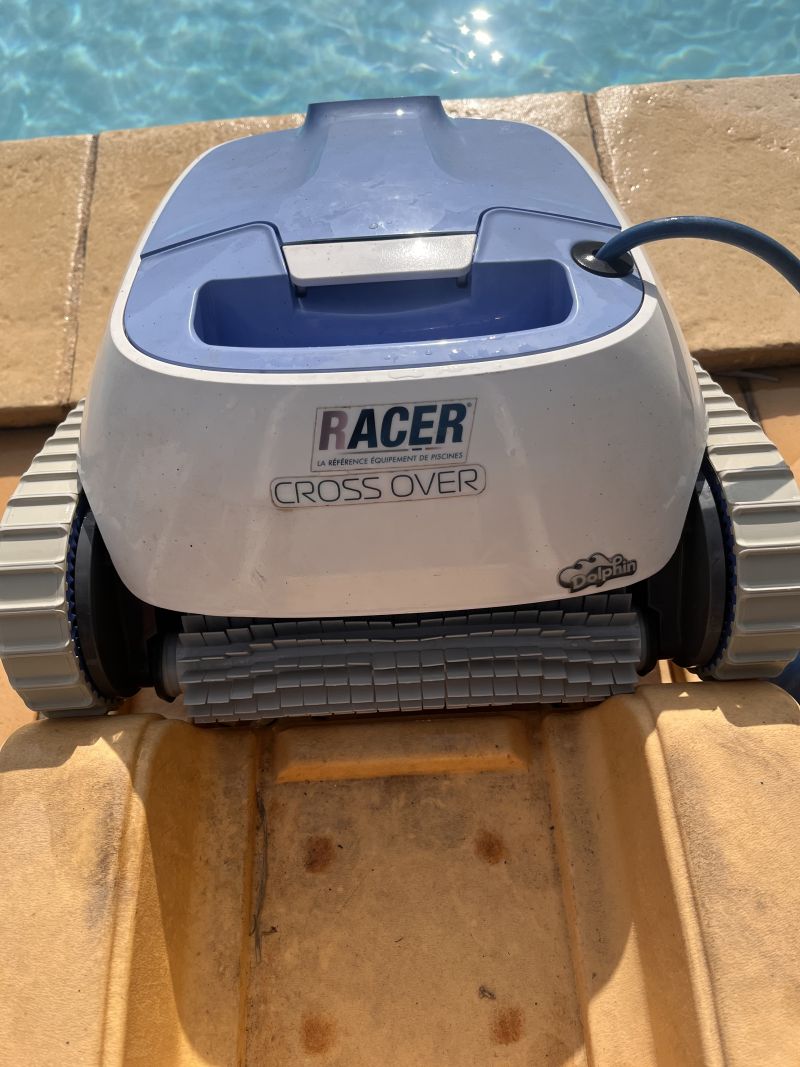

Il y a de fortes chances pour que tu doives remplacer tes galets d'entrainement.
Une photo de ton robot?
Je pourrais t'aiguiller sur les pièces à vérifier.
Tu trouves facilement toutes les pièces plastique sur plein de sites, mais il faut être sûr du modèle.
Cdlt
[img]no[/img]
ci-joint photo de l'engin
Dept : Landes
[img]no[/img]
Dept : Landes
Tu as ici, la vue éclatée des pièces détachées

Salut riri, pièces détachées posées, le robot roule comme une horloge. Je garde précieusement les référence du cite.5 mn pour tout changer, un jeu d'enfant!!!. merci encore
