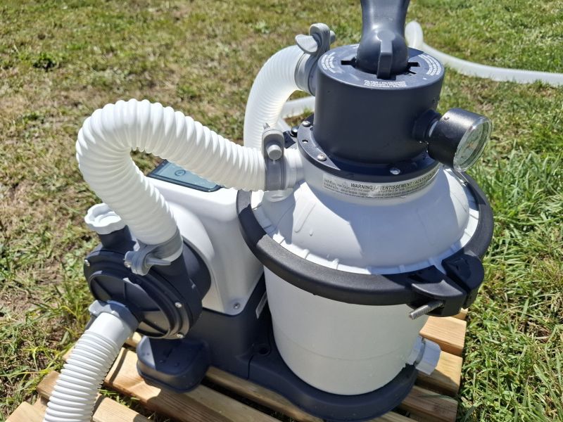

Bonjour ! Je lance un petit appel à l’aide, c’est ma première piscine 😊
J’ai acheté cette pompe à sable dans un magasin spécialisé, sur les conseils du vendeur :
https://amzn.eu/d/jh6DOJF
Et voici la piscine que j’utilise :
https://www.cash-piscines.com/piscine-bestway-power-steel-ov[...]eel-ovale-305x200x084/p
Je l’ai installée il y a environ 4 jours. Malheureusement, de fortes pluies sont tombées peu après, et depuis, l’eau commence à se troubler. J’ai frotté les parois avec une brosse spéciale (elles devenaient glissantes), puis j’ai dilué du chlore choc dans un seau comme indiqué sur la boîte, avant de le verser dans la piscine.
J’ai ensuite voulu allumer la pompe à sable, qui semble bien fonctionner : l’eau est bien refoulée.
Mais quand je mets ma main devant l’aspiration côté piscine, je ne sens aucune aspiration. Est-ce normal ?
Autre chose : le manomètre reste dans la zone blanche, même en fonctionnement. Est-ce normal également ?
J’ai aussi quelques questions sur le fonctionnement de la vanne multivoies :
Il y a un embout marqué “DRAIN” (et “VIDANGE” en français). Je suppose que c’est par là que l’eau doit sortir lors du contre-lavage ?
Mais du coup, est-ce normal que même en position neutre, quand je dévisse le bouchon DRAIN, l’eau s’écoule en continu (comme si la piscine se vidait) ?
En mode CIRCULATION, tout semble bien fonctionner.
Et en mode FILTRATION, si je bouche le tuyau de rejet avec la main, le manomètre monte.
À noter aussi : mon tuyau de rejet est transparent, et je remarque parfois des bulles d’air qui passent dedans. Est-ce inquiétant ?
Dernière question : est-ce que cette pompe est censée avoir un préfiltre ? Sur Internet, tout le monde en parle, mais la mienne n’a pas de partie transparente, et ce qui semble être l’emplacement du préfiltre est simplement vissé.
Je suis désolé avec toutes mes questions, j'espère qu'on pourra m'éclairer un peu, merci d'avance !
