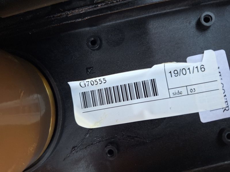

faut il changer le moteur?  il y a un numero sur le bloc moteur G70555JB1G
finalement j'ai trouvé l'année 01/2016.. il me semblait plus vieux mais il semble que la durée de vie soit 10 ans?

Pour info le 2001, comme son nom l'indique date de 2001 et n'est plus fabriqué, même si votre modèle date de 2016.
Mais on arrive encore à le réparer voir remplacer le bloc moteur.

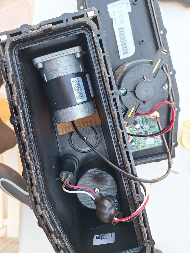

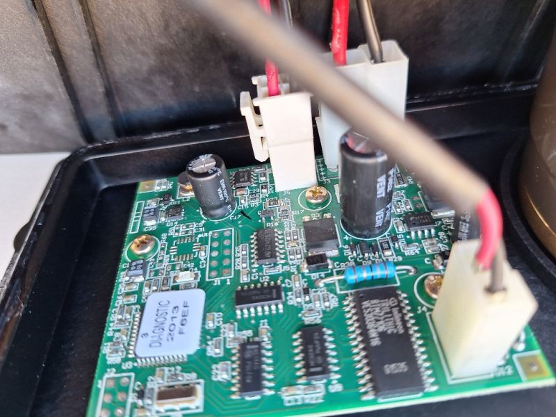

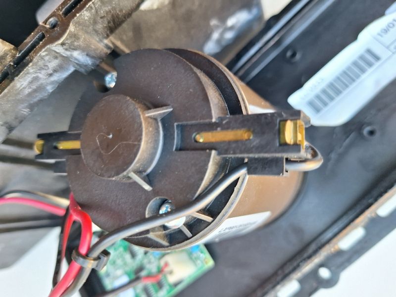

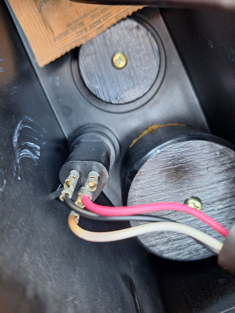

ça y est , je l'ai démonté..
[url=https://files.forumpiscine.com/images/re/resized-jpg-stor-68694e7cd6fa075254.jpg]
[/url]

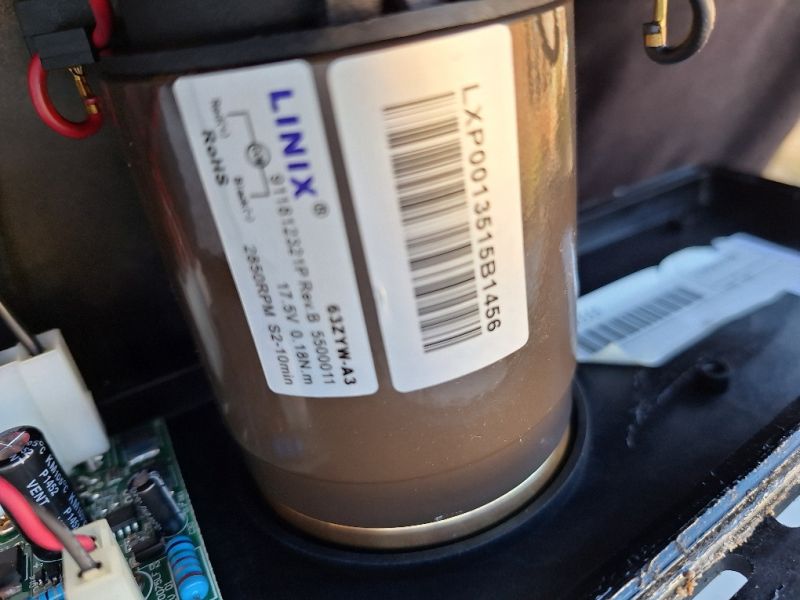

Je pense avoir le bon kit qu'il te faut pour ton moteur de turbine.
Ton bloc moteur fait partie de la dernière génération des 2001.
Il faudra démonter le moteur de turbine ou m'envoyer ton bloc moteur
MP
Est ce la pièce marquée Linix?
Dept : Loire
Oui, normalement, celle où est fixée l'hélice
