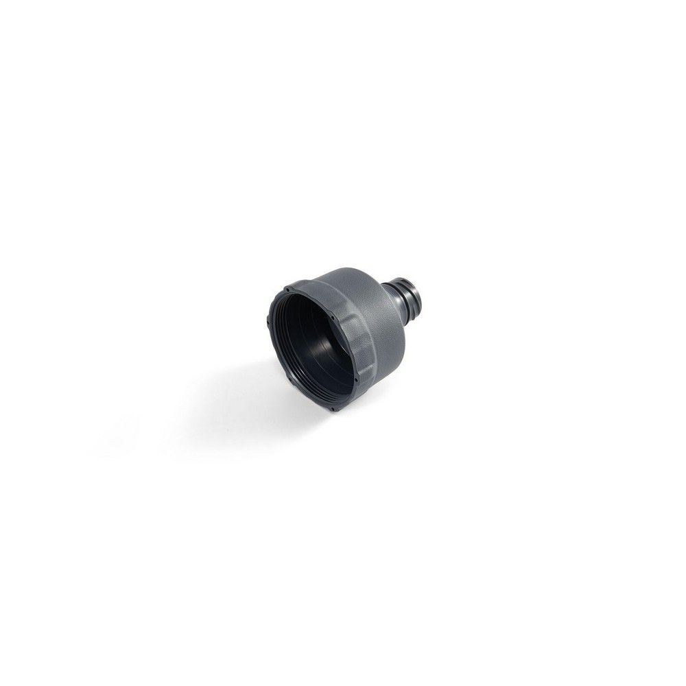

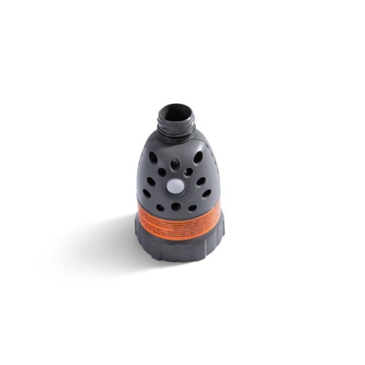

J'ai récupéré un robot nettoyeur intex zx300 hier chez un voisin, et j'ai voulu l'installer, mais il manque une pièce qui se branche sur le refoulement, et je ne trouve pas cette pièce disponible sur le net, hormis sur Ebay.
Est-ce que je peux utiliser cet adaptateur à la place ?
Merci d'avance pour votre aide.
Laurent.
De : Aulnoy Lez Valenciennes (59)
Oui sans problème dans la mesure où cela permet de raccorder le tuyau fourni avec le ZX300 (raccord de même diamètre en sortie).
La différence entre les 2 adaptateurs est que le premier est muni d'une soupape (pastille de couleur blanche) qui est censée s'ouvrir en cas de surpression notable notamment dans le cas où le filtre incorporé à l'adaptateur serait colmaté et donc pour évacuer le débit provenant de la pompe.
Cependant on peut noter que le filtre incorporé à l'adaptateur ne sert pas à grand chose dans la mesure où il reçoit l'eau déjà filtrée en sortie de la pompe (refoulement). Donc le robot peut parfaitement fonctionner sans le filtre incorporé qui ne fait qu'accroître les pertes de charge et ceci sans aucun risque de dommage pour le robot.
Pour info, pour que le robot puisse monter sur les parois du bassin le débit effectif de la pompe doit être d'au moins 6 m3/heure et idéalement 8 m3/h.

Merci pour ta réponse, je l'avais vue mais pas encore eu le temps de te répondre, désolé !
En attendant de recevoir la pièce, j'ai bidouillé pour raccorder le tuyau de refoulement à celui de l'aspi, ça fonctionne
Ma pompe est une SF90220T, donc une 4 M3, un peu légère donc, mais ça passe, même sur les parois, pour le moment je ne vois pas trop de différence, ça fait environ 12h que l'aspi est en route, il doit avoir récupéré pas mal de merdouilles, mais comme mon eau et blanchâtre, ce n'est pas flagrant.
Je laisse tourner et commande la pièce, on verra dans le temps...
Laurent.
Je suis étonné qu'en ayant branché le robot sur l'aspiration du bassin, qu'il arrive à grimper sur les parois (si j'ai bien tout compris ?)
Cependant quand tu auras reçu l'adaptateur à connecter sur le refoulement, normalement le robot ne devrait plus y arriver du fait du trop faible débit de la pompe.
Bonne continuation
J'ai branché sur le refoulement, mais sans la pièce, avec du scotch , pas sur l'aspiration...
Laurent.
