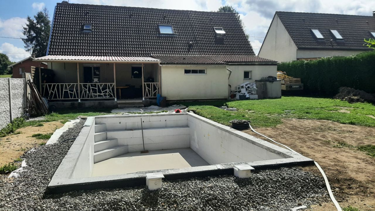

Bonjour ,

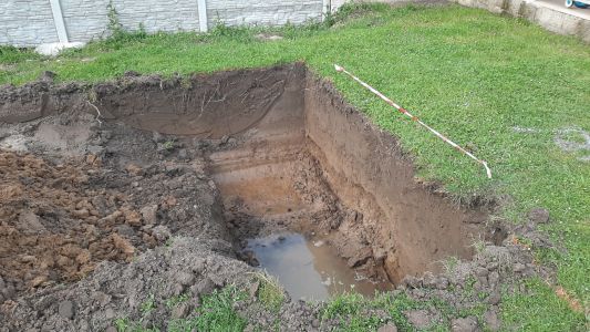

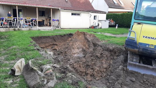

Ça y est après étude et préparation depuis un certain temps, le moment est venu de commencer.
Terrassement fait par une entreprise locale qui a très bien fait son boulot et a été de bon conseil , merci à lui.

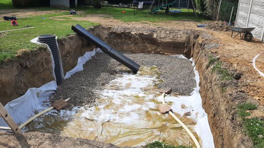

Mais beaucoup d'eau est remonté et m'inquiétais , sujet lancé dans le forum et des membres m'ont dit que c'était normal et qu'avec un bon drainage et un puits , il n'y aurait pas de problème.

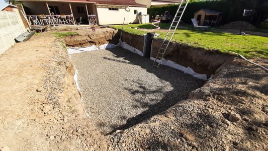

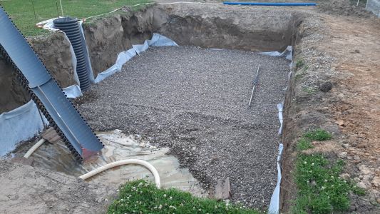

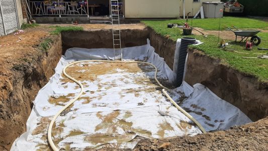

Pose du geotextile dans le fond avec tuyau annelé relié au puit de decompression et pose des cailloux drainant dans le fond , merci Willy , Johnny et Benoît pour leur aide à ramener les brouettes de cailloux.
Puits de decompression efficace et avec la pompe automatique le drainage se fait très bien.
Prochaine le ferraillage.

Avez vous effectué un damage pour stabiliser le sol qui devra bientôt subir la charge du bassin plein d'eau et avant cela du béton coulé,nivelé et lissé ?
Bonjour ,
J'ai juste passé un coup de rouleau car c'est du caillou 11/22 qui se tasse très bien.
Et ce sera un beton auto nivellant.

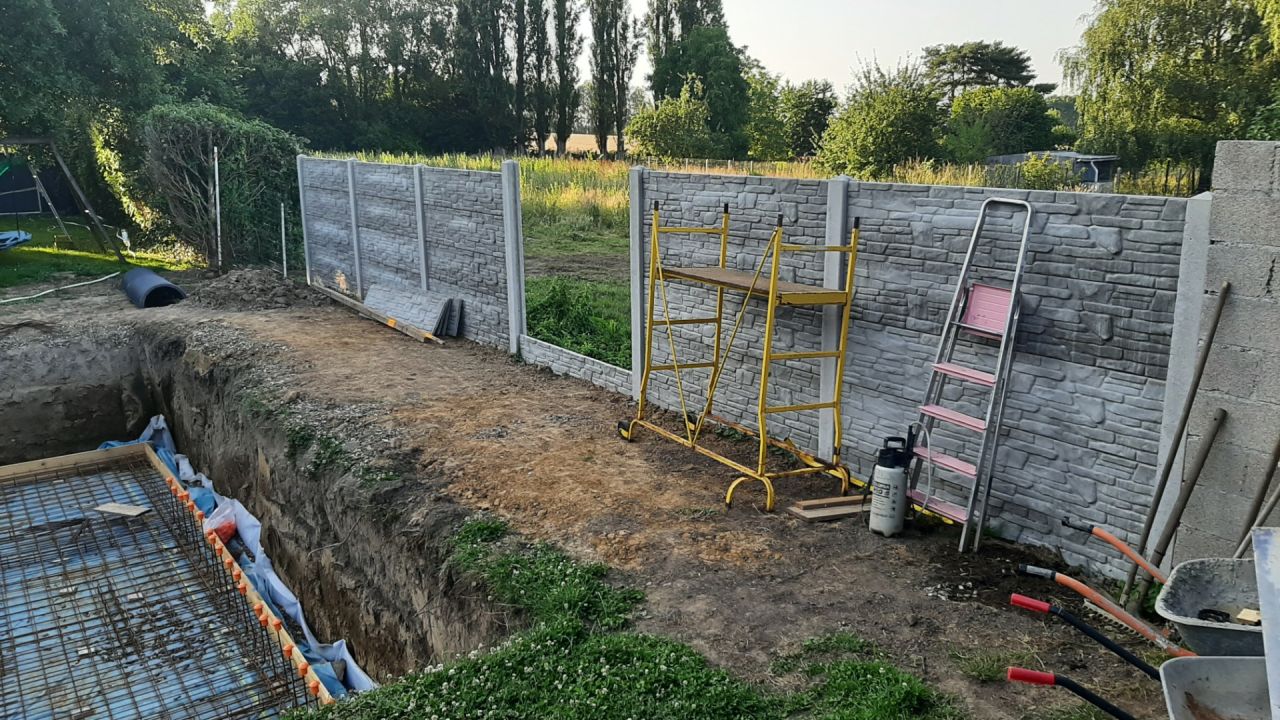

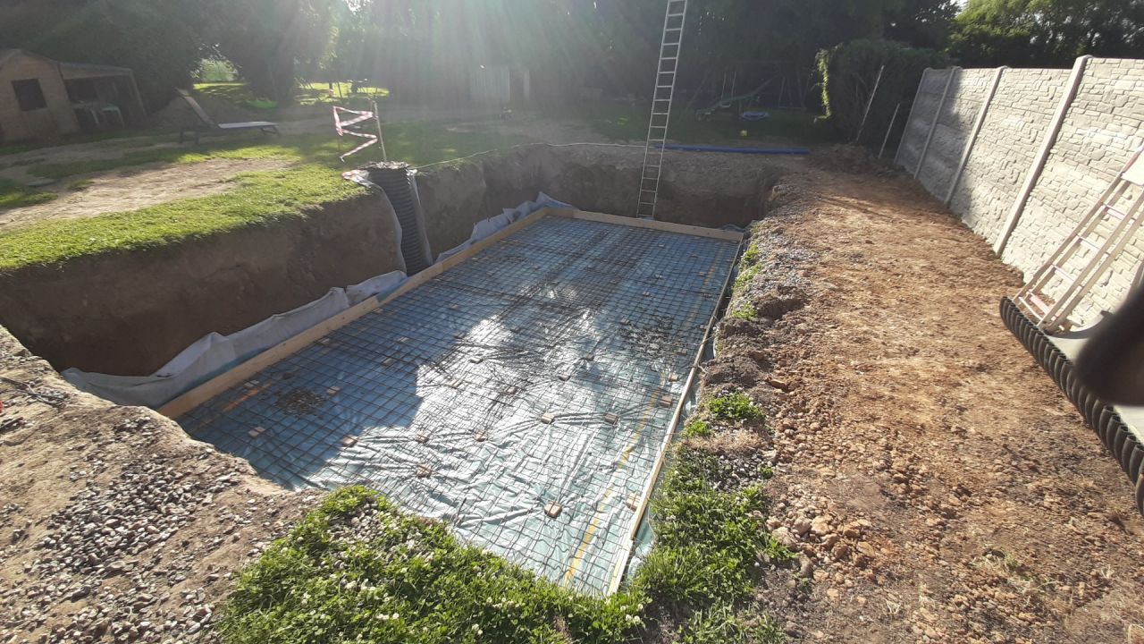

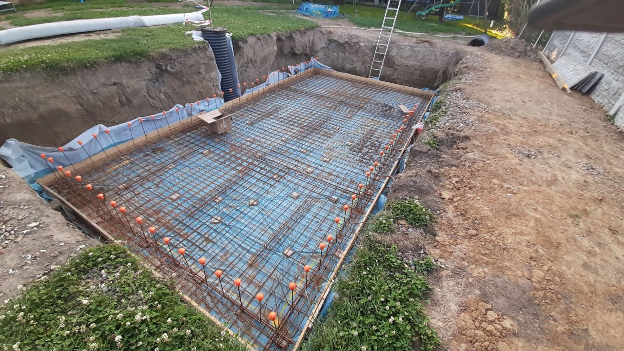

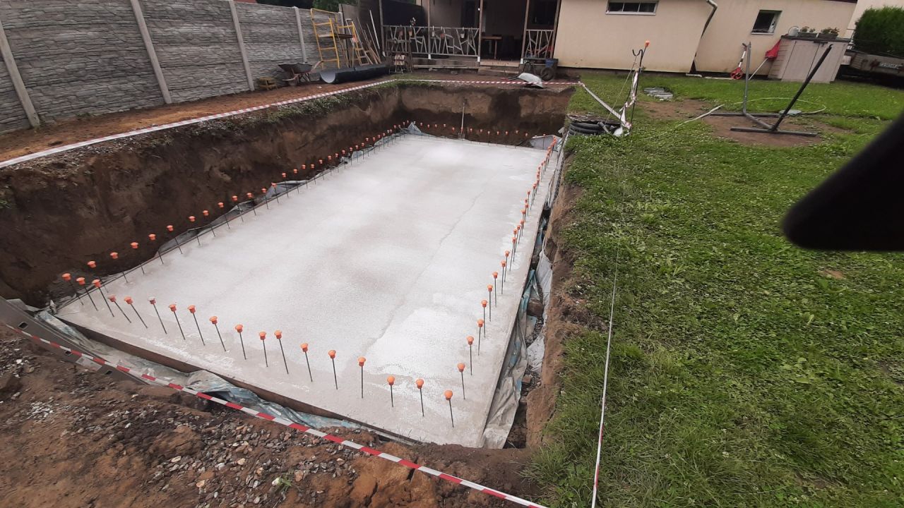

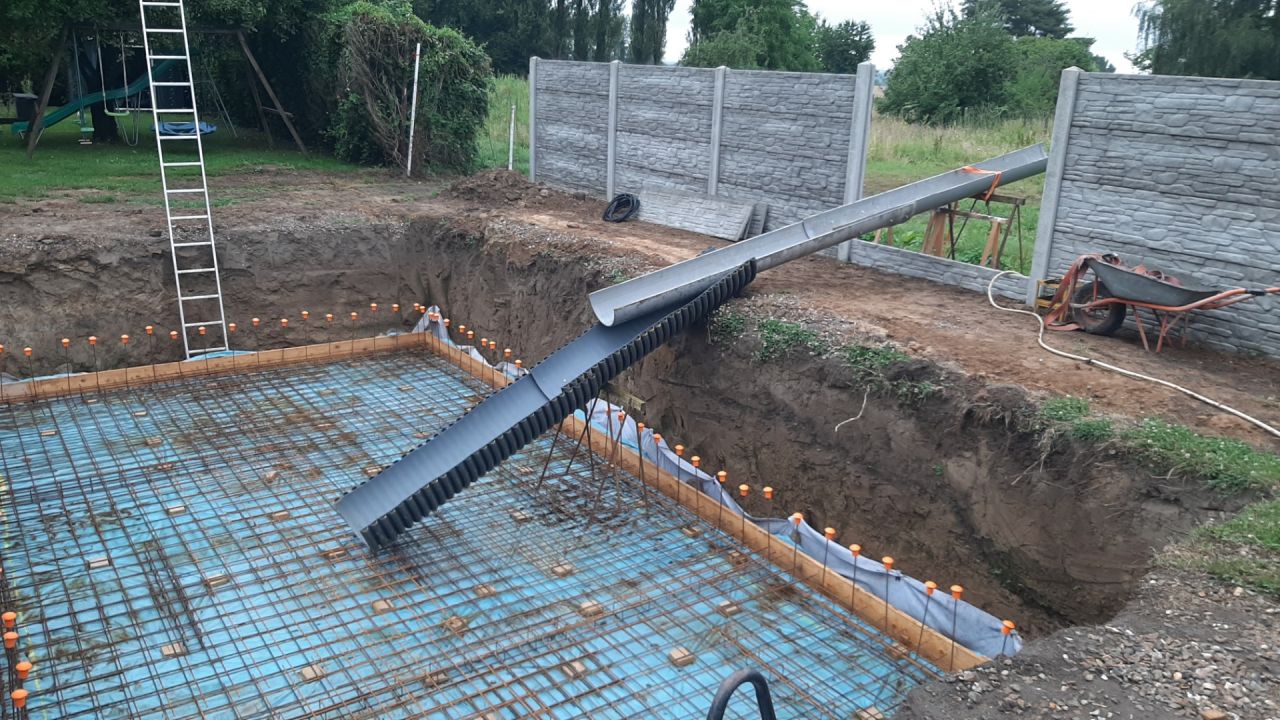

On continue la préparation du radier avec la pose du treillis soudé et de la ceinture de chainage et deuxième couche de treillis soudé.
J'ai commencé la pose des tors verticaux mais je suis tombé à sec de fil lieur donc je terminerai le week-end prochain avant l'arrivée de la toupie lundi.
On en a aussi profité pour retirer les plaques de beton pour le passage de la gouttière de la toupie beton.
Merci à Johnny et Clément pour le coup de main.

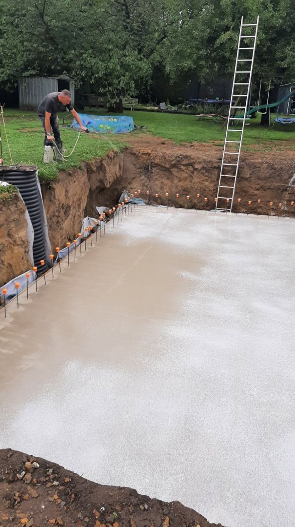

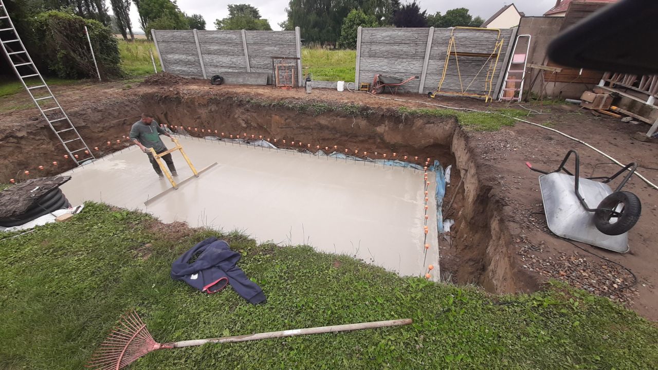

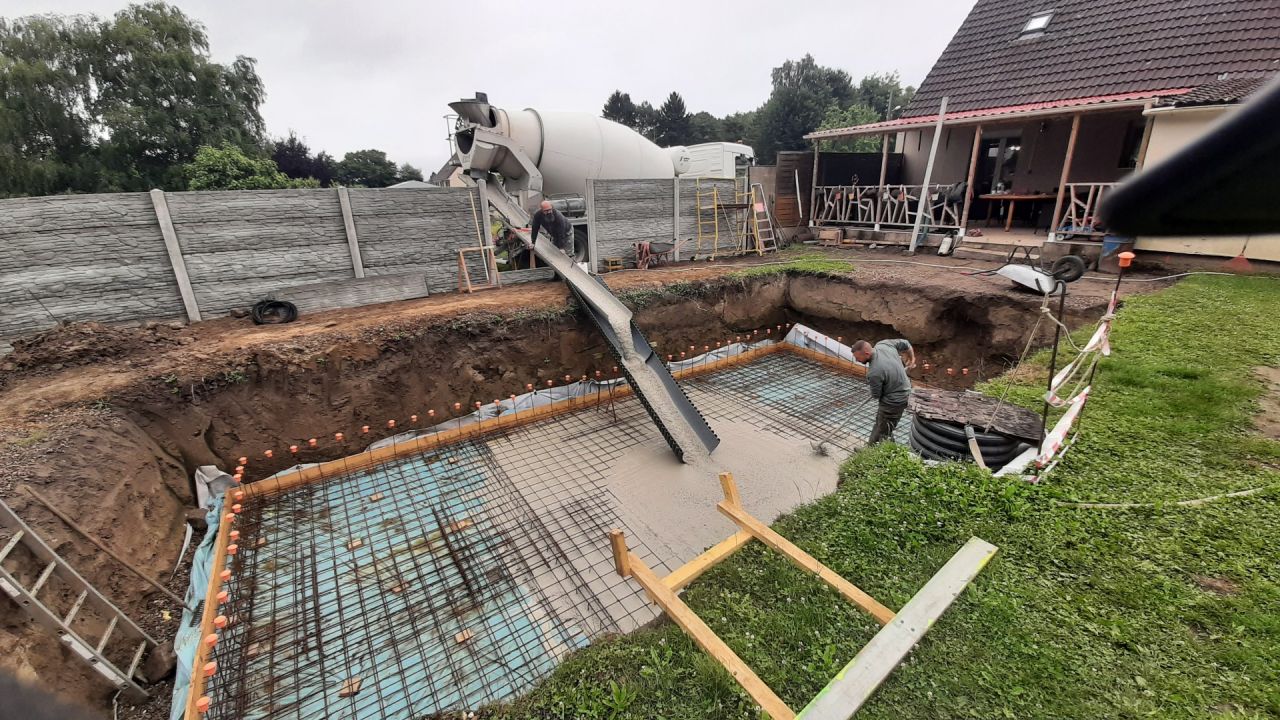

Lundi 07 Juillet, coulage du beton autonivellant.
Mise en place rapide mais il faut quand même l'aider à aller dans les coins en le tirant ou en déplaçant les gouttières.
Attention au coffrage , il faut qu'il soit bien étanche sinon attention au fuite.
Ensuite le débullage dans les 2 sens et application du produit de surface.
Plus qu'à attendre la réception des blocs pour commencer à monter les murs.

Quel type de cales avez vous utilisé pour maintenir la première nappe soudée ?
Leçon numéro 1 :  le puits de décompression , afin de conserver son role de décompression , justement , ne se raccorde , JAMAIS avec d'éventuel tuyaux de drains et de préférence , on utilise un tube rigide en PN10 et pas du tuyau annelé , mais le plus important c'est que le tube vertical appelé piézomètre ne doit en aucun cas être relié à quoi que ce soit
Dept : Monaco
poologreen a écrit:, justement , ne se raccorde , JAMAIS avec d'éventuel tuyaux de drains
Pourquoi ?
Je ne comprends pas vraiment, des explications si possible ?
Bonjour , j'ai mis des pavés de jardin qui font 4 cm d'épaisseur.
J'en ai mis une soixantaine à 30cts/pièces, ce qui revient moins cher que des distanciers qui risque de s'enfoncer dans le polyane.

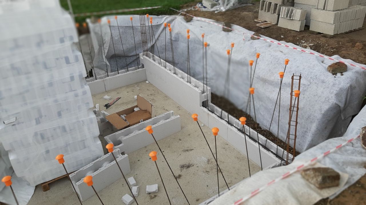

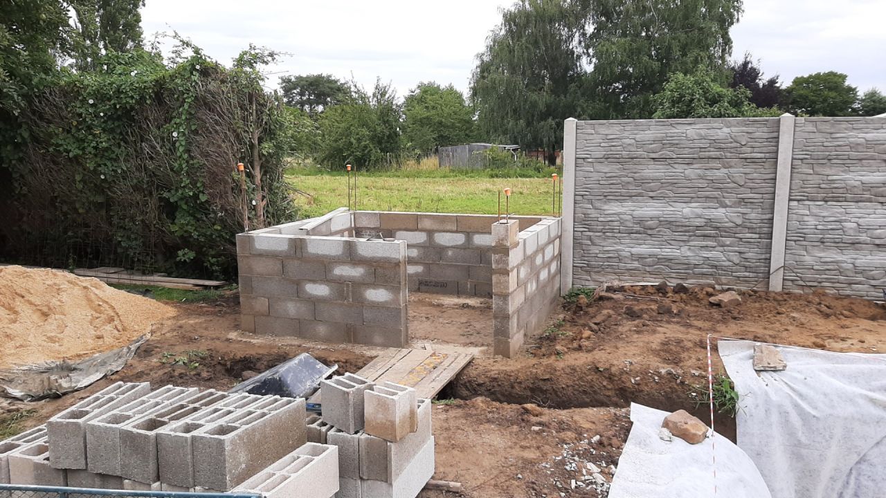

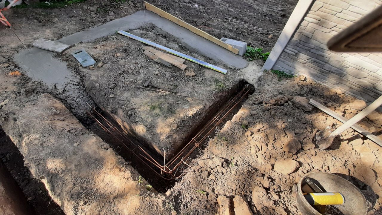

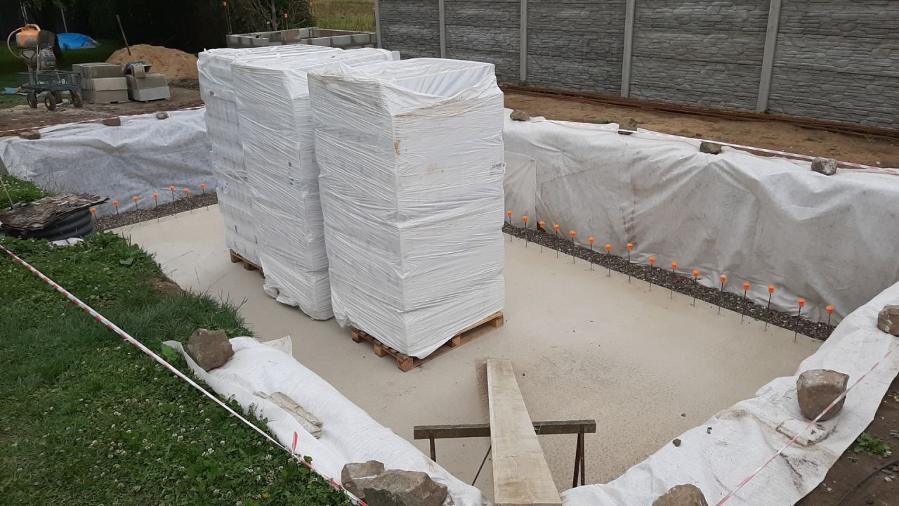

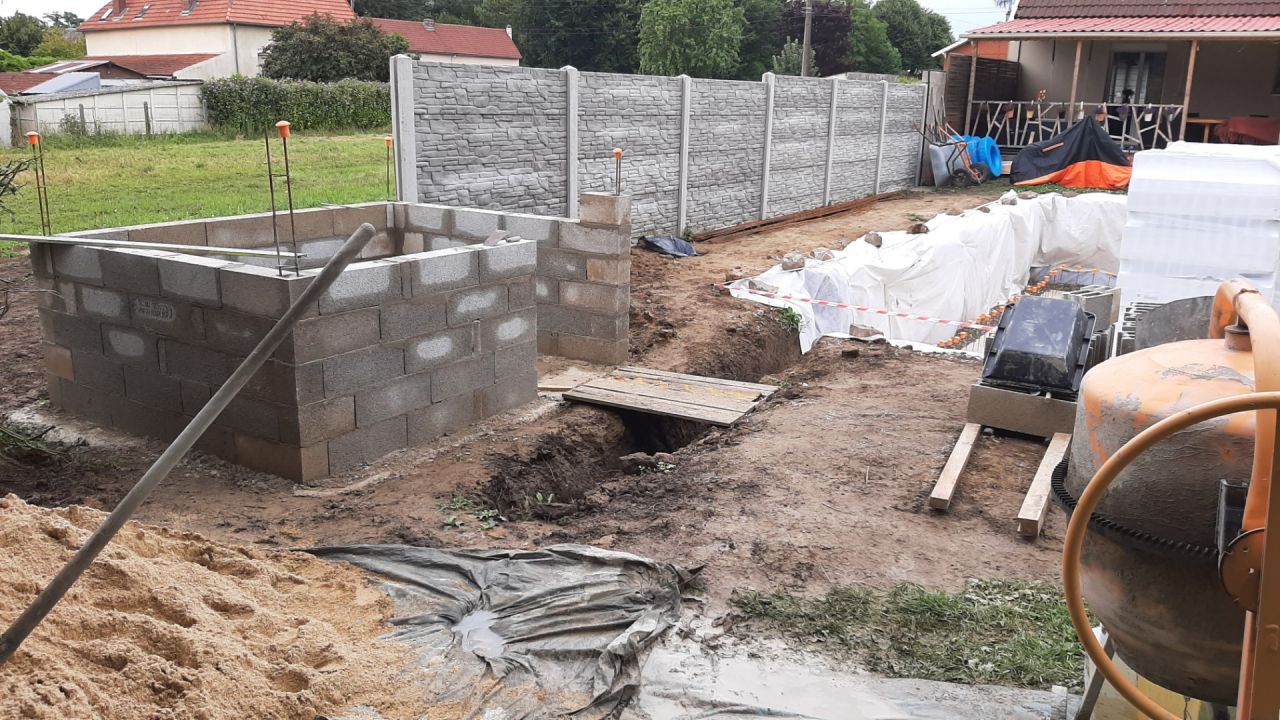

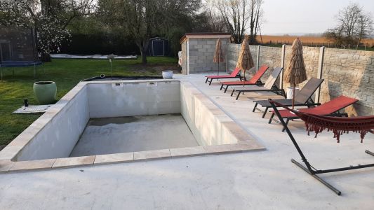

Les travaux avancent et en attendant le sechage de la dalle et la livraison des Irriblocs,coulage des fondations du local technique et montage des murs.
J'ai aussi posé le geotextile sur les parois de terre et mis les cailloux drainant jusqu'à hauteur de la dalle.
Tous le matériel a été livré aujourd'hui et maintenant que tout est arrivé , je vais attaquer le montage des murs .
Dept : Aisne

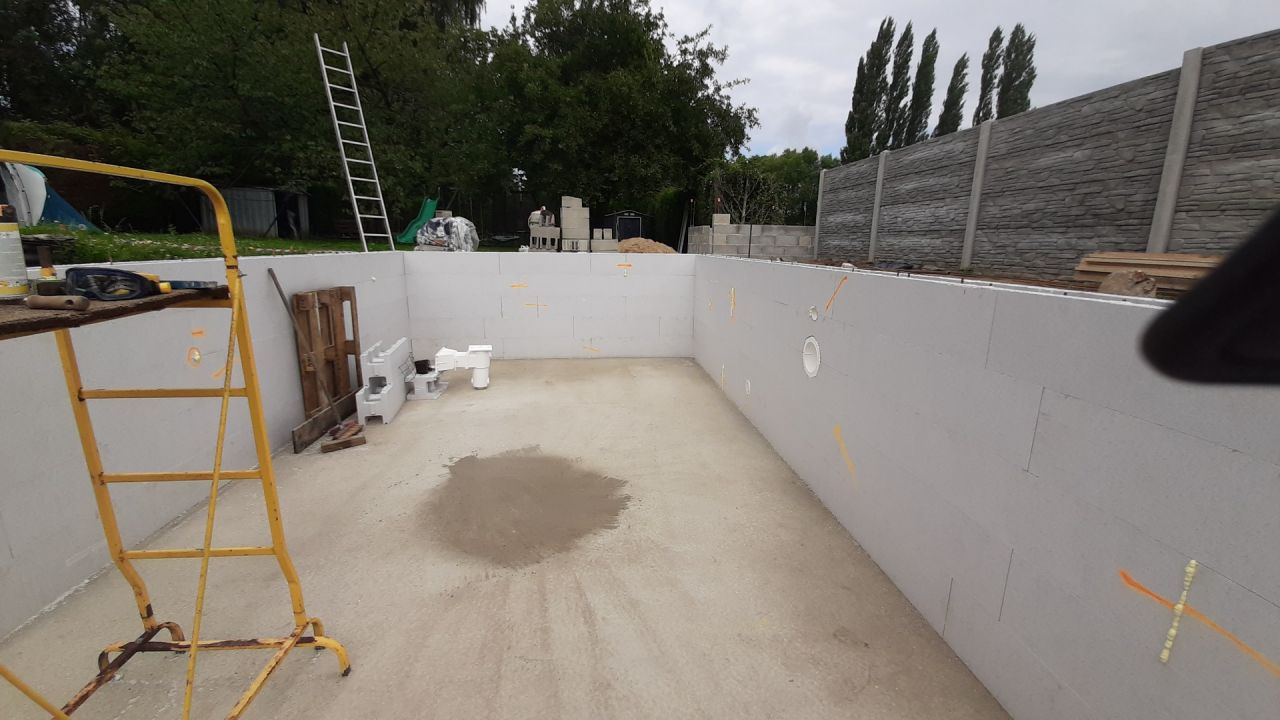

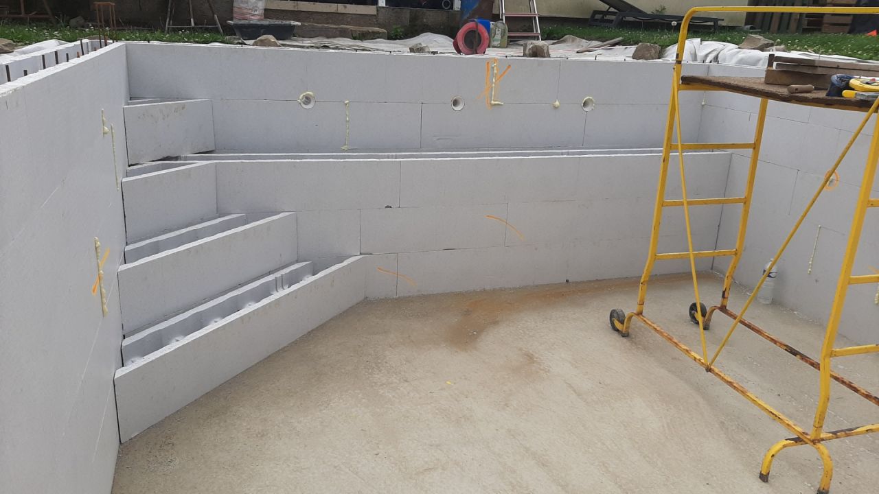

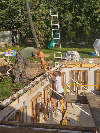

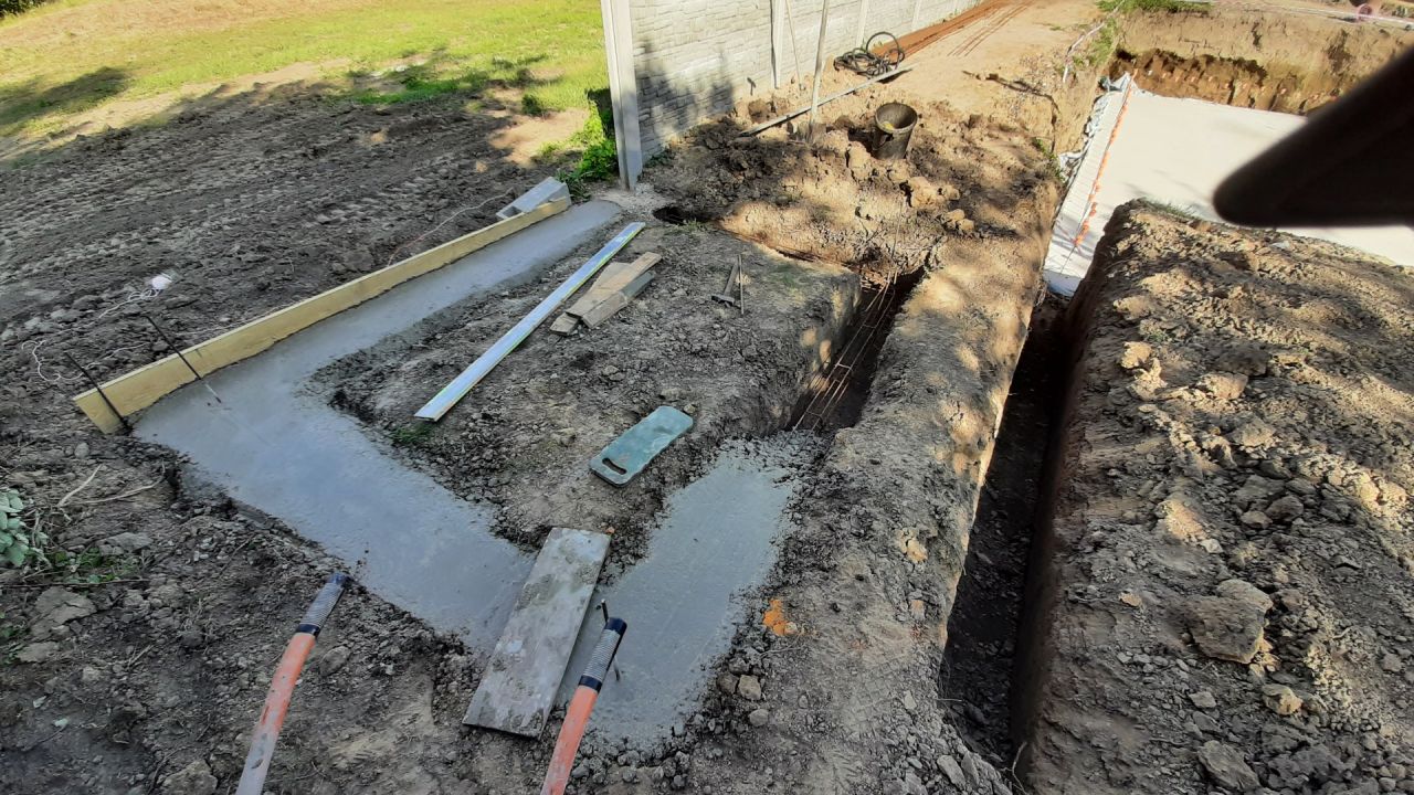

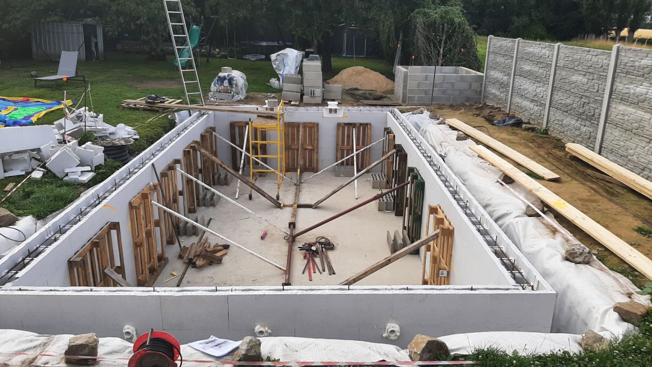

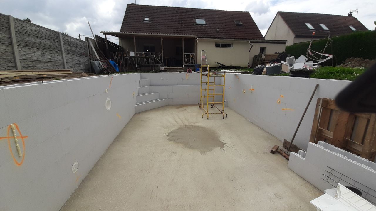

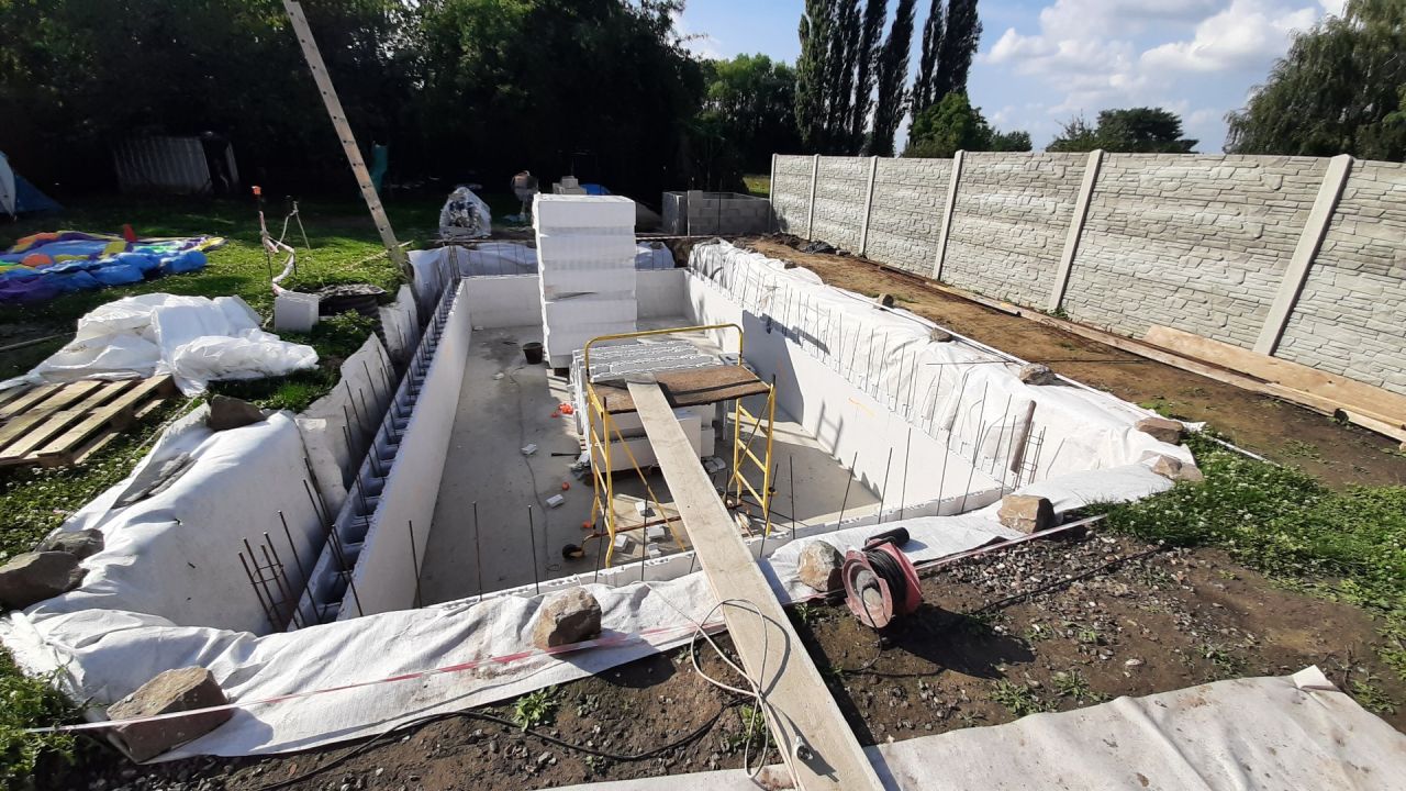

Montage des murs pendant les vacances avec ma femme , murs terminés et eteyage fini .
Il ne reste plus qu'à coffrer l'arase pour le coulage de la semaine prochaine.
Dept : Aisne

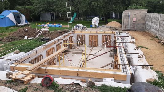

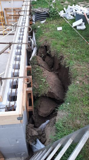

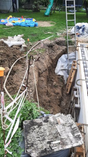

Coffrage de l'arase faites de niveau pour rattraper la différence de niveau lors du coulage du radier (-2,5cm).

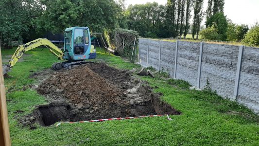

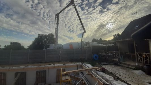

Et mauvaise surprise dans la semaine avant de couler les murs, un éboulement de terre à enfoncé un des murs, obligé de creuser à la mini-pelle pour déblayer tout ça.

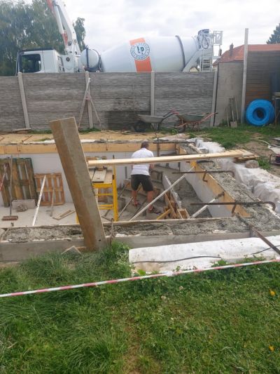

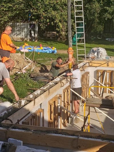

Quelques jours après, coulage des murs à la mixopompe, et 1 bloc qui a éclaté dû au tassage du beton à l'interieur des blocs mais à l'extérieur donc on a pu le combler et continuer le coulage.
Merci à Nico et Johnny pour le coup de main et le lissage de l'arase et la banquette.
On en a profitait qu'il restait du beton pour couler la dalle du local technique.
Dept : Aisne

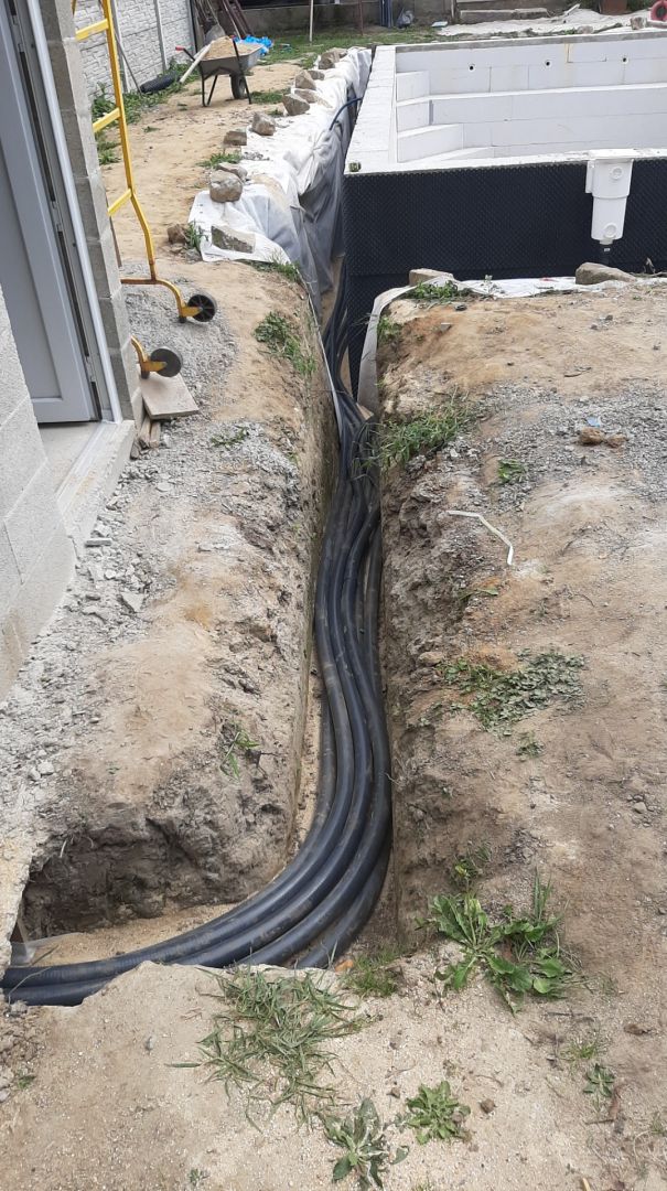

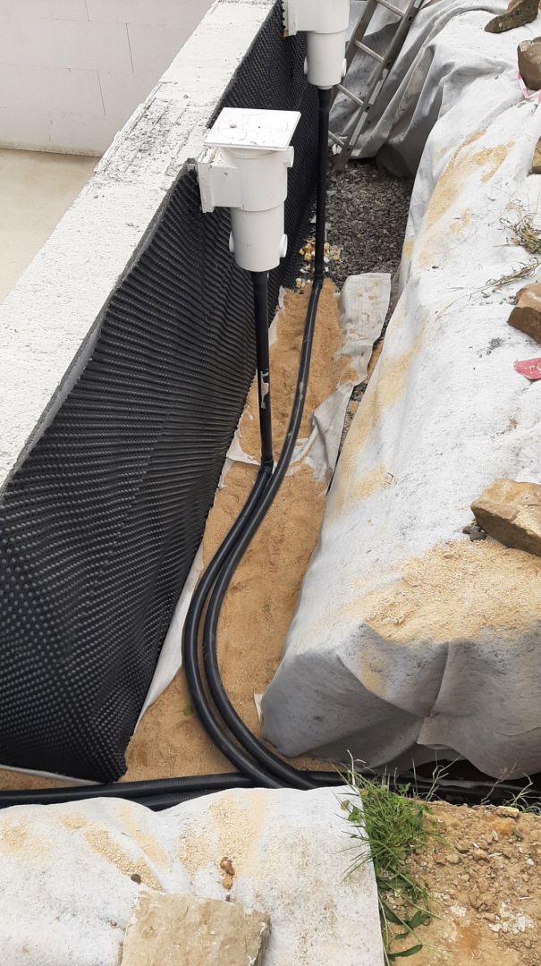

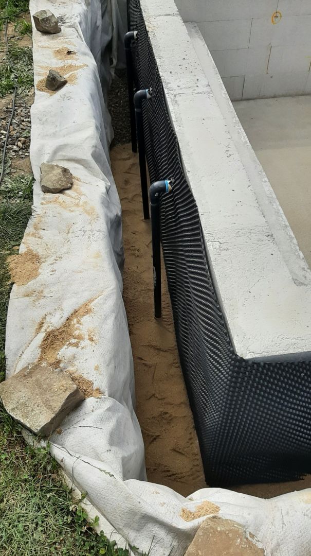

Aujourd'hui collage et mise en place de la tuyauterie posée sur lit de sable et recouvert de sable.
Demain , remblai périphérique en cailloux.
Dept : Aisne

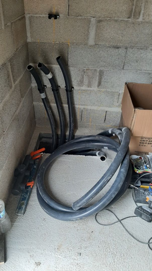

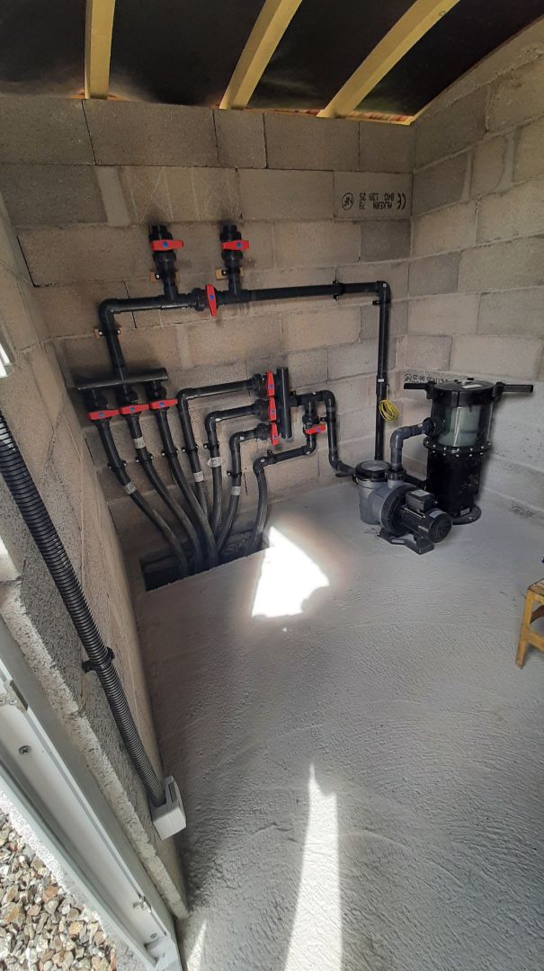

Ça se termine bientôt...remblai périphérique et installation de la filtration terminés.
Gros boulot pour la filtration , je pensais pas que ce soit aussi long mais enfin terminés.
Reste plus qu'à installer le rail pour liner et la pose de celui ci.
Merci à Johnny, Willy, Clément et Seb pour leur aide pour le remblai.

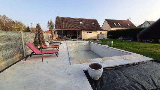

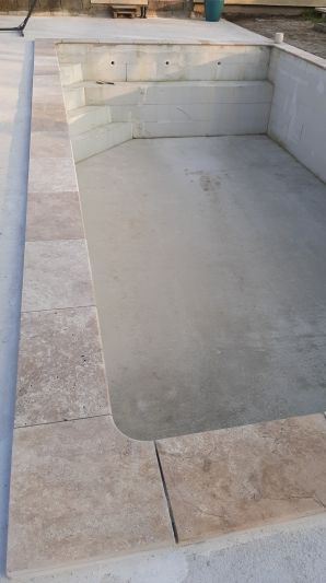

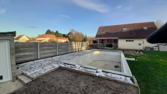

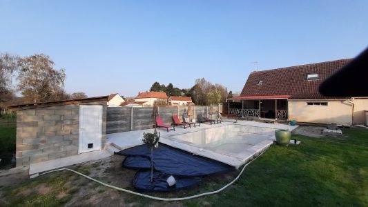

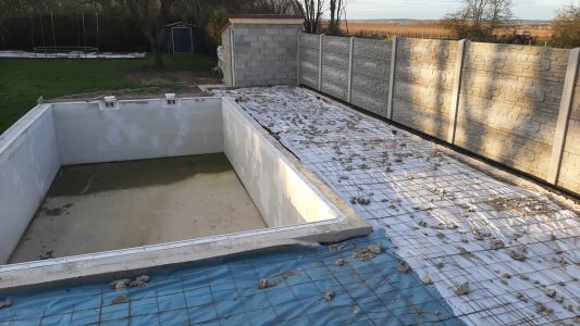

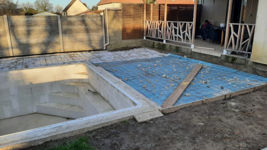

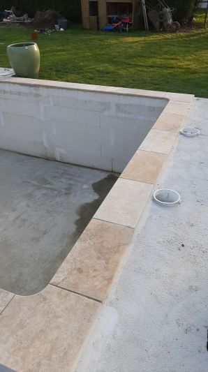

Avancement des travaux durant l'automne/hiver .
Préparation et coulage de la terrasse , pose des margelles et aménagement autour.
La pose du liner est prévu pour la mi-avril.
Dept : Aisne

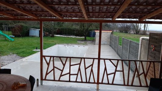

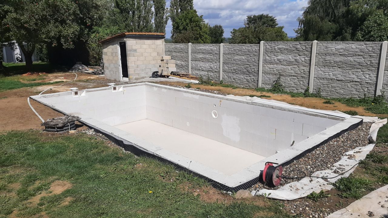

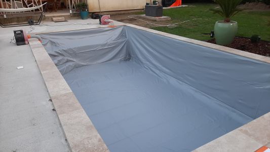

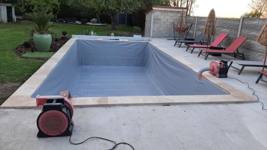

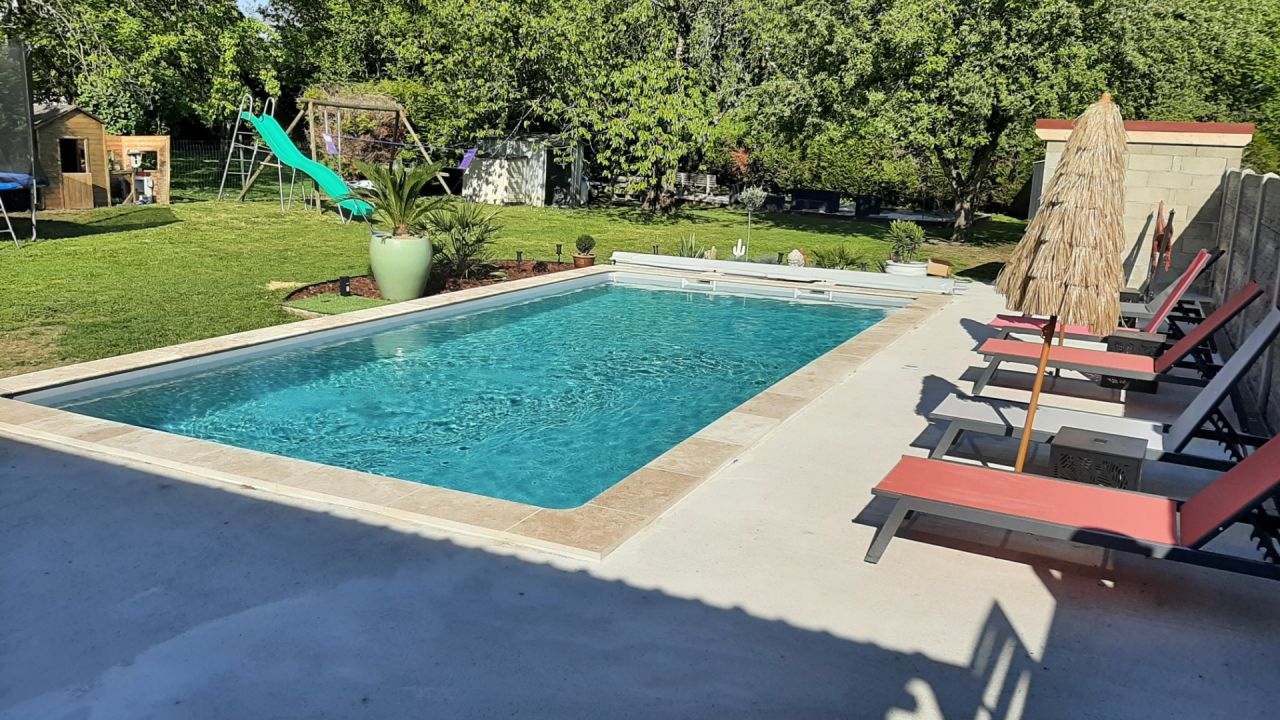

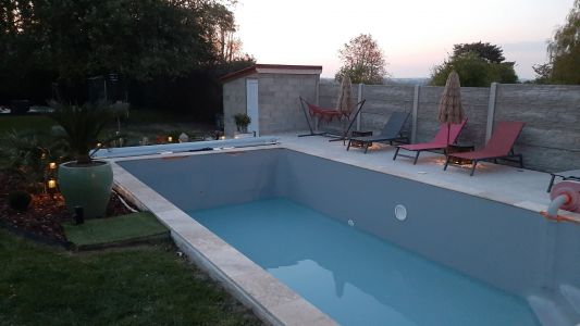

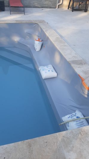

Dernière étape dans la construction : la pose du liner .
Et après 10 mois de travail voici le résultat final :
Merci à tous ceux qui m'ont aidés sur ce chantier (Johnny,Clément,Nico,Benoît,Philippe,Willy,Seb et ma femme) et merci aussi aux membres du forum pour le partage de leurs expériences.
Gros chantier à fois physique et mental mais au final ça en vaut le coup quand on imagine les journées passées autour avec les amis et la famille.
Dept : Aisne

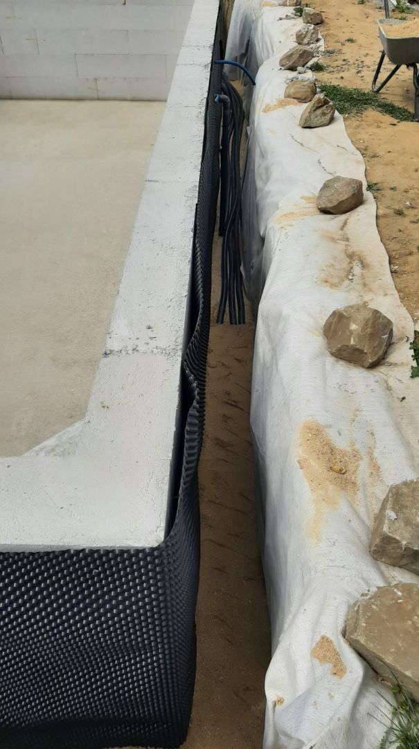

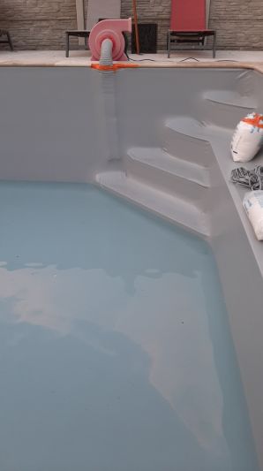

Par contre pour la prochaine fois sache que le DeltaMS se pose dans l’autre sens, les picots vers l’intérieur.
De : Carcassonne (11)
Conan le Barbare a écrit:Par contre pour la prochaine fois sache que le DeltaMS se pose dans l’autre sens, les picots vers l’intérieur.
Merci pour l'info , mais je ne pense pas en refaire d'autres pour l'instant 😅
Quelle incidence ça peut avoir de le mettre à l'envers?
Dept : Aisne
Dept : Aisne
Dept : Aisne
Bonjour, superbe piscine félicitations maintenant tu vas pouvoir profiter tu es pile dans le timing de l’été . Pour le delta dans ton cas très peu d’impact pour pas ne pas dire « aucun ». Dans ton cas tu as du en mettre pour protéger les coffrages en polystyrène et ça fonctionne très bien dans ce sens. Normalement le delta sert à protéger et à faire respirer les murs, les picots sont du côté mur et comme ça il y a de l’air qui circule. Pour une piscine je ne suis pas sûr que ça soit nécessaire et les picots du côté polystyrène se seraient peut-être enfoncés dans le polystyrène donc pas de regret 😉.Bonne baignade et un très bel été
