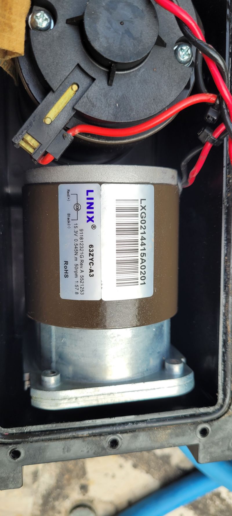

Bonjour, pour moi tu as un moteu capricieux, surtout si tu as inversé les moteurs et que le souci revien toutjours au même moteur.
Pourrais'tu mettre une photo pour voir le type de moteur?
Voilà l'image du moteur :

Par exemple le bloc moteur ouvert, j'ai testé plusieurs fois, pas de problème un fois refermé j'ai de nouveau ce probleme d'intermitence.

Ce type de moteur a une maintenance comme les moteurs dee turbine.
- Nettoyage de la partie moto-reducteur et regraissage.
- Remplacement des 3 roulements
- Remplacement joint spi
- Remplacement charbons
- Realésage rotor
Après il sera comme neuf

Ces moteurs ne sont pas dispos simplement dans le commerce, donc l'unique solution actuelle est de le refaire à neuf en remplaçant toutes les pièces d'usure, y compris les charbons.
Si la micromécanique composée de roues dentés est OK, et aucune dent abimée ou usée, pas de soucis particulier pour refaire ce type de moteur, qui par principe est increvable.
C'est un peu analogue à une boite de vitesse de voiture.
Du moment qu'on y fait la maintenance lorsqu'on constate ce type d'anomalie.
On fait la maintenance corrective et c'est reparti pour longtemps.
A contrario, sur les derners robots de séries S, les moteurs de traction sont jettables. Ils sont sertis et ont une durée de vie limitée. (obscolescene programmée)
