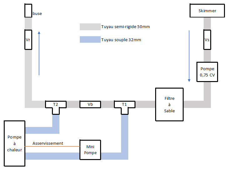

j'ai acheté une PàC 9kw et j'en suis content. J'ai une piscine hors-sol acier 23 m3.
J'ai un vrai tableau, fait dans les règles de l'art (merci le forum!)
Mon souci c'est de faire tourner une pompe de 0.75 cv juste pour le chauffage.
J'ai donc eu une idée, mais je me dis que si elle était si bonne que ça on la verrait partout et on a tous eu l'impression de réinventer l'eau chaude à un moment mais je voudrais vous la soumettre.
J'ai fait un schéma car sinon c'est incompréhensible !
La légende :
    Vs : vanne de skimmer (ouverte)
    Vb : vanne de bypass (semi-ouverte)
    Vr : vanne de refoulement (ouverte)
    La mini pompe/filtre est de type Intex et est alimentée par la PàC (qui est prévue pour, jusqu'à 1000W), elle fait 100W et 2.6 m3/h (ref 638b)
La pompe normale, elle, est avec son programmateur, et l'interrupteur 0/1/auto comme normal.
Le défaut est que, l'hydraulique étant ce qu'elle est, si seule la petite pompe tourne (chauffage en dehors des heures de filtration) le débit en sortie de buse est très faible car en fait il y a forcément un retour entre T2 et T1 ! D'ailleurs si je ferme la vanne Vb le débit à la buse est bon.
J'ai testé sur plusieurs heures et c'est plutôt pas mal :
     - conso très faible
     - la PàC ne se met pas en erreur débit
     - la température de sortie de PàC est +2°
Fermer la vanne Vb n'est pas la solution car quand la filtration va se mettre en route, pas bon. Je pensais donc par la remplacer par une vanne anti-retour.
Ainsi :
     - Si la filtration tourne, la vanne s'ouvre. Que la petite pompe tourne ou pas n'est pas un pb car il n'y aura pas de circulation T2 -> T1
     - Si la filtration ne tourne pas et la PàC oui, la petite pompe est en route et je bloque le flux T2-> T1 donc j'au un bon refoulement à la buse
J'en ai parlé à mon pisciniste qui n'aime pas :
     - pense le débit trop faible dans la PàC et ça va l'abimer
     - pense que l'Intex va cramer
Je ne vois pas le défaut et que des avantages.
Peut-être mettre un circulateur plus sérieux, de 3-4 m3/h et peu consommateur, vous auriez des références ?
Merci de vos avis et conseils, perso j'adore l'idée mais vous en pensez quoi ?

Je ne connais pas tes dénivelés de la position de ta pompe principale ni ton infrastructure,  mais d'après mon interprétation:
1°) Si la pompe principale avant le filtre à sable ne fonctionne pas, par où va arriver le flux alimenter ta mini-pompe?
En toute logique, il faut impérativement que la pompe principale tourne, d'après ton schéma.
Ou alors ta configuration fait que tu as de la chance d'avoir un flux d'eau après ton filtre à sable, même quand ta pompe est arrêtée.
Dans toute installation, il faut un circuit aller et retour sur des tuyauteries différentes.
D'où ma première remarque.
Perso je mettrais tout simplement une pompe à flux variable
Mais ce n'est que mon avis.

Pas de dénivelé, les pompes sont au niveau du sol, tout est en dessous du niveau d'eau.
si la pompe principale ne tourne pas, la mini pompe fait le job : l'eau est aspirée par le skimmer et ressort par la buse, car la pompe principale, même arrêtée ne bloque pas le flux d'eau.
De plus ça ne me coute rien (juste la vanne anti-retour), mais une pompe flux variable c'est une double blinde... ou alors tu as un bon plan ?

Intuitivement je pense que vous allez créer une boucle entre T1, la pompe à chaleur et T2.
Si la pompe principale est arrêtée, le filtre à sable agira plus ou moins comme une vanne semi fermée et l'eau sera aspirée de T2 vers T1 pour aller dans la PAC car c'est là qu'il y aura moins de perte de charge.
Autrement dit vous allez chauffer un petit volume d'eau et la PAC s'arrêtera très vite.

oui c'est le cas lors de mes premiers tests : débit en sortie de buse très faible. Mais le fait de mettre une vanne anti-retour entre t1 et t2 annule ce problème, et on voit tout de suite du débit à la buse, c'est là la clé de ma solution Smile

GB83 a écrit:Bonjour
Autrement dit vous allez chauffer un petit volume d'eau et la PAC s'arrêtera très vite. Peut être effectivement que le clapet anti-retour limitera le phénomène.
Mais c'est bien se compliquer la vie car une pompe à vitesse variable coûte environ 600€ et est amortissable en moins de 1 an.
Faites le calcul votre pompe de 750 W consomme environ 900 Wh. Une pompe à vitesse variable consommera entre 120 Wh (1300 tr/mn) à 250 Wh (1700 tr/mn) pour un débit largement suffisant pour votre bassin.

Oui c'est bien pensé avec la clapet anti-retour. ça aurait été une solution optimale avant l'arrivée des pompes à vitesses variables mais avec elles plus besoin de faire des circuits dérivés avec circulateur.

Effectivement sans clapet anti-retour source de perte de charge on a un court-circuit hydraulique au niveau du by-pass, de plus mettre l'aspiration d'une pompe en aval du filtre n'est pas rationnel car le filtre est source de perte de charge importante.
Chauffer le jour avec des panneaux solaires est sans doute la solution optimale, la nuit avec un tarif de nuit ne dispense pas du rendement inférieur de la PAC a cause de la fraicheur de l'air.
La PAC ne risque rien car elle est équipée de sécurités tant au niveau du circuit d'eau que du circuit de gaz ainsi que d'une régulation, consultez la liste des messages d'erreur et les limitations.

Dept : Landes
cehes a écrit:Je continue de réfléchir : si je prend la poolex 1.5 cv, mais que je reprogramme les vitesses pour que la 3 ne soit jamais à fond (au vu de la doc on peut redéfinir les vitesses) alors que je ne prend pas de risque... et ça me fait une variable à 400 € !
Une idée de ce que consomme une 1.5cv qui tourne à 1000 t/m ? (vitesse mini programmable)
La pompe doit consommer environ 1450 W a 3450 tr/min, a 1000 tr/min on peut compter sur environ 120W soit 7 fois moins que la pompe actuelle.
Et 4.5 fois moins que la mienne! (Racer 550W)
Sur la doc la poolex est donnée pour 1000W (1450W, c'est plutôt 2CV ?)
Dans tous les cas ça ramène à la conso de ma mini pompe intex... sans tout mon bazar Smile
Donc c'est vraiment super intéressant !
Sinon j'ai retrouvé la doc et ce donc je parlais :
Citation: 4.9 Réarmement du RCD
En cas de coupure de courant, il est nécessaire de réarmer manuellement le RCD. Aussi,n’installez pas d’horloge sur la prise d’alimentation de la pompe
Mais ils parlent de prise CE déjà câblée, donc j'imagine qu'il faut l'enlever et y brancher ce qui vient de mon tableau
En tout cas merci à tous pour les conseils !
Dept : Landes
cehes a écrit:Et 4.5 fois moins que la mienne! (Racer 550W)
Vous avez dit avoir une pompe de 0.75cv, ce qui equivaut a 550 W de puissance mecanique du moteur et 825W de puissance electrique consommée.
Avez vous une photo de la plaque signaaletique ? voir l'indication "P1"
cehes a écrit:Sur la doc la poolex est donnée pour 1000W (1450W, c'est plutôt 2CV ?)
Même chose
Sur la documentation il est indique: "courant max 6.3 A"
6.3A x 230V = 1450W
cehes a écrit:Sinon j'ai retrouvé la doc et ce donc je parlais :
Exactement ! que l'on se serve du "RCD" qui veut dire "disjoncteur différentiel" ou de l'horloge pour mettre la pompe sous tension cela revient au même.
La fonction du "RCD" est de pouvoir mettre en sécurité la pompe a coté de la piscine branchée sur une prise.
Aie oui... restitué et absorbé... j'avais oublié.
J'ai pas de P1 sur la plaque, juste 3.2 A marqué et un P2 à 3/4HP
Donc l'économie est encore plus importante, car 120W c'est en absorbé... Là c'est top
Si je veux chauffer la nuit et faire un hivernage actif, il va falloir que je passe en variable !
Merci !

En tout cas je pensais pas que mon schéma (j'en suis trop fier, fait sur excel Rolleyes) amènerait une telle discussion
