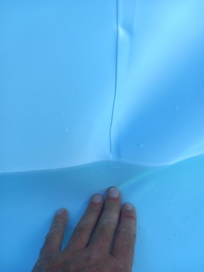

Je suis actuellement dans le montage d'une piscine bois octogonale de 5,37 x 1,29 et ma question est la suivante :
Un liner mesurant environ 1m15 de la couture du fond jusqu'au rail d'accrochage peut il s'entendre jusqu'à 1m29 (mesure entre ma dalle et mon profil)..???
Et si oui, pourquoi avec environ 10cm d'eau, celle çi se retrouve même niveau ??
Je joins une photo où ma main se situe dans un angle sol-paroi.
Merci à tous pour vos réponse.

c'est quoi qui est au niveau de quoi ?

Le niveau de l'eau se trouve au niveau de la couture du fond de liner..
Et pourquoi ce calcul ?? 1t5 ??

peut êztre poser la question (par écrit) à ceux qui t'ont vendu le liner ?
sinon 1.5 tonne c'est le poids de 10 cm d'eau sur une surface de ~ 5 x 3 m...
Donc si j'applique ce coeficient sur les mesures de ma piscine en prenant les valeurs les plus hautes, il me manque 8cm sur la hauteur et 4 cm sur la largeur...
Si ses liners peuveut s'etendrent autant pourquoi je n'arrive pas a plaquer la couture du fond même avec 10cm d'eau ??
Et pourquoi celui çi gonfle dans les angles et s'ecarte des paroies lorsque le niveau atteint 60cm??
300% c'est du pipo je pense, il se decroche du rail bien avant !!
