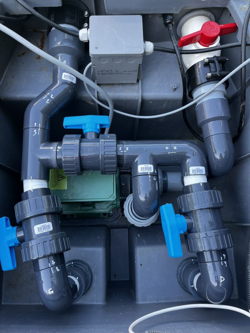

J'ai acheté une maison avec une piscine Desjoyaux équipée d'un PFI 180. Nous avons voulus mettre une pompe à chaleur et avons donc contacté 2 concessionnaires JD... Et là, c'est le choc !
Prix du kit : 297 € chez l'un et 232 € chez l'autre (un peu moins gourmand). Je ne rentrerai pas dans les détails de l'absurdité des échanges : on me parle de devis pour 1 vanne et quelques bout de plastiques sans décapant et sans colle. De plus, cela a été une galère pour obtenir des informations basique pour anticiper toute installation et qui se résume à la question suivante : "il y a quoi dans votre kit ?".
En plus de cette pratique opaque et tarifaire plus qu'exorbitante, leur kit n'est même pas conforme aux préconisation des fabricants de PAC (schéma installation PAC à l’appui) : il manque 2 vannes de dérivation dans leur système : on n'est pas en mesure d'isoler le circuit d'eau de la piscine directement depuis le local technique en cas de maintenance sur la PAC.
Ayant fait des études en génie mécanique, j'ai donc mis ma casquette de Super Mario (ou Luigi ) et fais moi même : conforme et pour moins cher (avec des fournitures de qualité).
Bien entendu, j'ai moi aussi fait le tour des forums pour voir un peu comment d'autres personnes ont résolus ce problème, certain ayant sacrifié le PFI 180 pour reconstruire un local technique de filtration et se débarrasser des poches à filtre qui vous tiennent prisonnier de tout long vayages (chapeau, je salut le boulot). Ce sera ma prochaine étape d'évolution quand j'aurais un peu plus de temps (là, j'ai d'autres chantiers ).
Donc, en plus de :
  • Réflexion
  • Initiative
  • Patience
  • Précision
  • 1 week end (temps de sèche compris)
Il m'a fallu :
Fournitures:
  • 2 Réduction Double D 90/75x50 PN16 à coller pour le refoulement bassin
  • 2 Réduction Double D 75/63x50 PN16 à coller pour l'aspiration bassin
  • 2 Manchon de transition métrique inch FF D 63x60(2 po. à coller) à collerpour le raccordement In/Out PAC du PFI
  • 5 Coude a 90° diam 50 PN16
  • 2 Coudes à 45° diam 50 PN16
  • 1 Tuyau rigide Diam 50 PN16
  • 1 Tuyau "souple" Diam 50 PN 16
  • 1 Bonne colle PVC
  • 1 Bon décapant PVC
  • Lot de 3 disques abrasifs grain 120
(Ce qui représente environs de 100 € de matériel €€€€)
Outillages (non exhaustif) :
  • Chiffons
  • Outils de mesures (Pied à coulisse, Équerres)
  • Outils de découpe : scie à métaux
  • Marqueur & crayon
  • Tour à meuler pour chanfreiner les manchons
  • Ponceuse & dremel (pour gagner du temps mais pas pour finisssion qui se font à la main)
Résultat :
Voilà, j'espère que cela inspirera nombre d'entre vous dans la même galère

Citation: Manchon de transition métrique inch FF D 63x60(2 po. à coller) à collerpour le raccordement In/Out PAC du PFI
Je cherche a raccorder les tuyaux a ces prise in et out.
Impossible de trouver ce qu'il faut (mise a par dans un kit by pass Desjoyeaux)
Tu parles bien de cela ? Si oui as tu un lien pour le manchon utilisé ?
Cdt
Messages : Env. 40
Env. 40 message
Jeff24490 a écrit:Bonjour
J'ai remanié mon circuit pour la 2eme fois et j'ai fais la même chose pour la 2eme fois aussi.
Meme question ...
Ou a tu trouver le raccord pour se raccorder aux "prises" in et out ? Ou comment s'appelle t,il. Je ne trouve rien de ressemblant...
Merci par avance
Messages : Env. 40
Je réutilise le matériel quand c'est possible avec un manchon, pour les entrées sorties de la PAC c'est de la pièce détachée.
Env. 40 message
Dans mon cas. Les tuyau sont collés dans les "prises" et ne ressortent pas. Je ne peux pas utiliser de manchon Dry
Messages : Env. 40
Je garde toujours autant que possible une portion de tube collé aussi longue que possible pour pouvoir rabouter et réutiliser.
