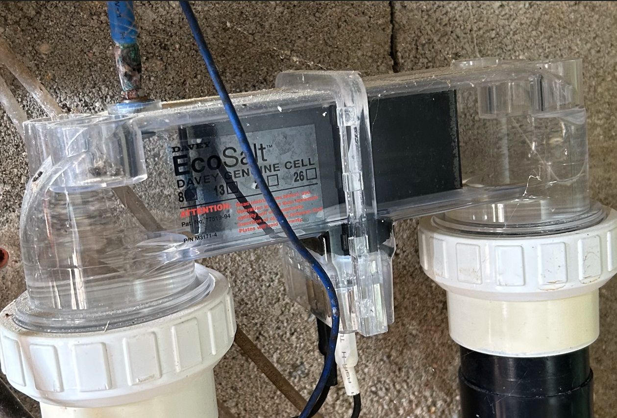

depuis que j'essaye de remettre en route ma piscine , j'ai l'électrolyseur qui passe au rouge au bout 45 sec.
il s'agit d'un électrolyseur ecosalt 8 et je ne connais pas l'âge de la cellule actuelle .
le  taux de sel est a 4,6g/l pour normalement 4,5g/l mini et le PH à 7.2.
ne réussissant pas à faire tourner l'électrolyseur, le taux de chlore est en chute libre !
j'ai démonté la cellule et je n'ai pas vu de tartre dessus, j'ai nettoyé les cosses et tout remonté, mais ca reste rouge .
j'ai mesuré la tension aux bornes de la cellule et une fois le boitier avec le voyant "OPERATION" rouge il y a 4,6v !
pour moi cela dédoine le boitier ? c'est bien ca ?
par contre je ne suis pas absolument sure que ce soit la cellule . auriez vous des astuces pour savoir ? svp
des retex sur ce modèle ? svp
