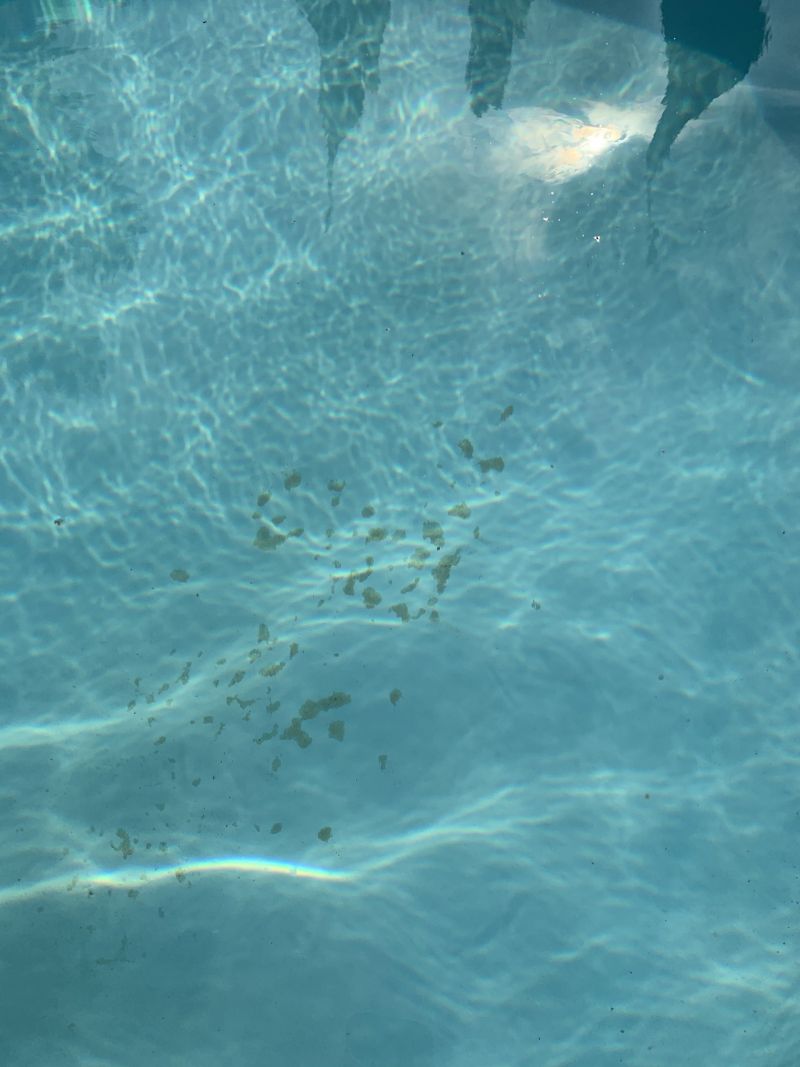

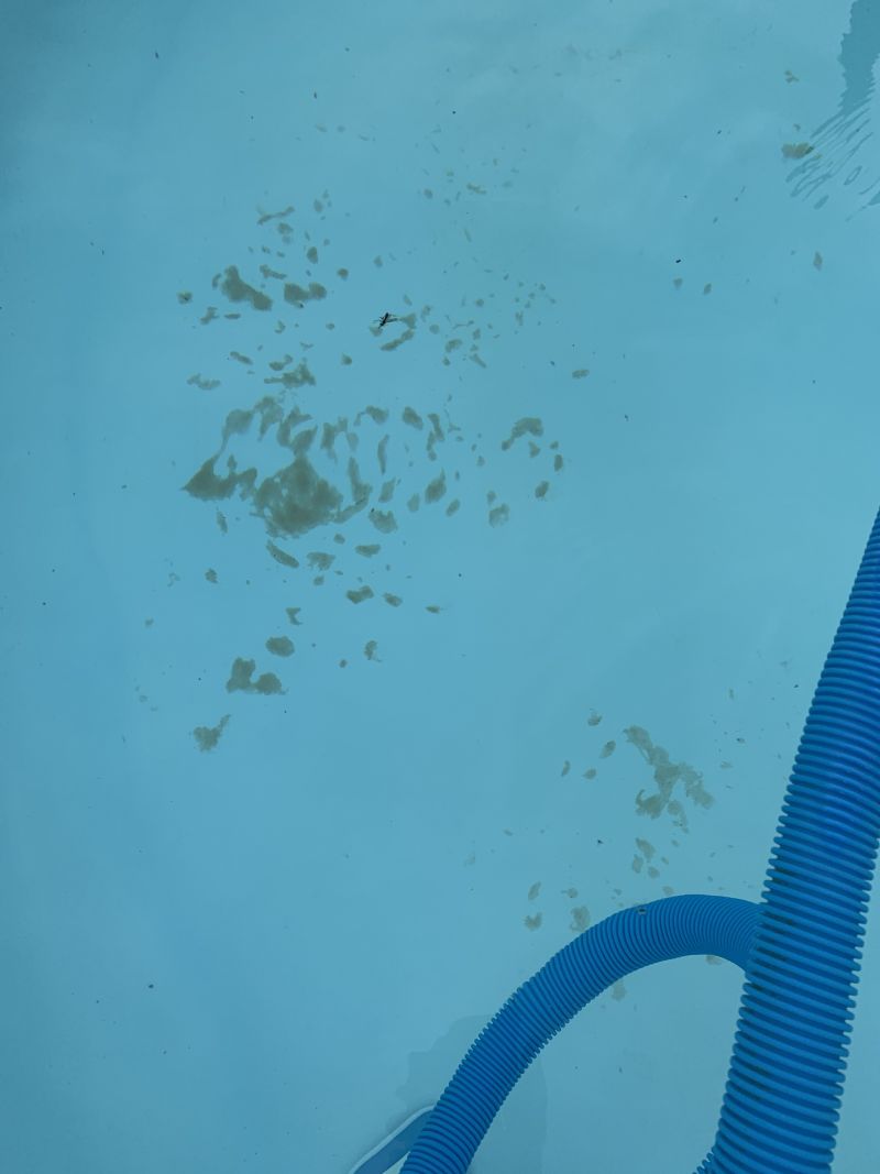

Pouvez-vous identifier sur les photos ci-dessous si ce sont bien des algues moutardes ?
Ma piscine est traitée au bromet et un peu d'oxygène actif, les paramètres sont bons. J'ai essayé plusieurs traitements y compris le traitement spécifique moutarde, en aspirant à chaque fois à l'égout, mais elles reviennent   Je commence à me demander si elles ne sont pas présentes dans l'eau avec laquelle je re-remplis ma piscine !
Merci d'avance
Ha la légende des algues moutardes. Elle est tenace.
C'est du sable fin sur ta photo, pas des algues.
Dept : Paris
Ok merci pour la réponse rapide !
Il faut donc que j’en trouve l’origine :
- soit la météo (pluie, vents, amenant le sable du Sahara)
- soit par l’eau du canal de Provence avec laquelle je remplis ma piscine
- soit le filtre à sable avec une crépine abîmée (pourtant 2ème saison seulement). Mais dans ce cas, on ne le trouverait que près des buses et non pas sur les 3/4 de la piscine ?
Je me trompe ?
Merci d’avance
Vu comme ça je miserais sur l'eau du canal, tu la filtres ?
Dept : Paris
Non pas de filtre.
Donc si c’est l’eau du canal, effectivement je tourne en boucle à aspirer à l’égout puis re-remplir
